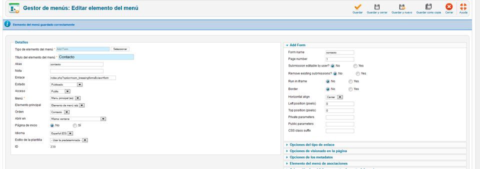

Por otro lado, he revisado de nuevo el menú y lo veo todo bien. Te adjunto imagen de como está configurado:

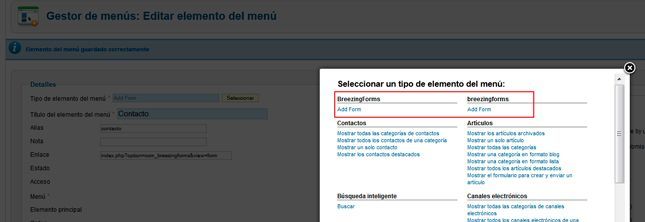

y lo que me extraña es que a la hora de configurarlo veo dos BreezingForms. He probado los dos y ninguno funciona. Te adjunto imagen:

Toda la configuración de BreezingForms y menú esta bien. Lo que pasaba es que recientemente he instalado un modulo que me pareció interesante se llama Lof Article Scroller Module lo tenía publicado en todas las páginas y por lo visto no es compatible con formularios. Lo he despublicado de las páginas Contacto y funciona todo perfectamente :woohoo:
