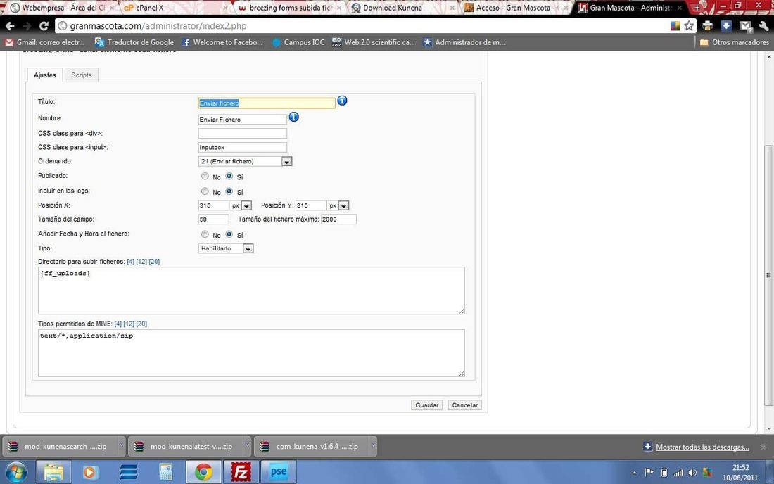

¿Puedes adjuntar una captura de como tienes configurados los valores para ese botón en BreezingForms?

mira asi es como lo tengo configurado?

Hola Rayao77
He comprobado que realmente breezing forms no valida adecuadamente y en lugar de eso limita el valor colocado en el campo de tamaño máximo de archivo, a la cantidad de texto del campo. Para salir de dudas, puedes enviar la url de tu formulario para verificarlo en código html que te genera
La comprobación de los atributos de un archivo, puede ser una comprobación básica a nivel de html o a rigurosa a nivel de PHP, en ambos casos es dependiente de la configuración de php.ini
Puedes revisar esta url : http://en.kioskea.net/faq/1003-php-uploading-of-files
