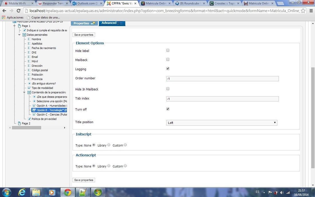

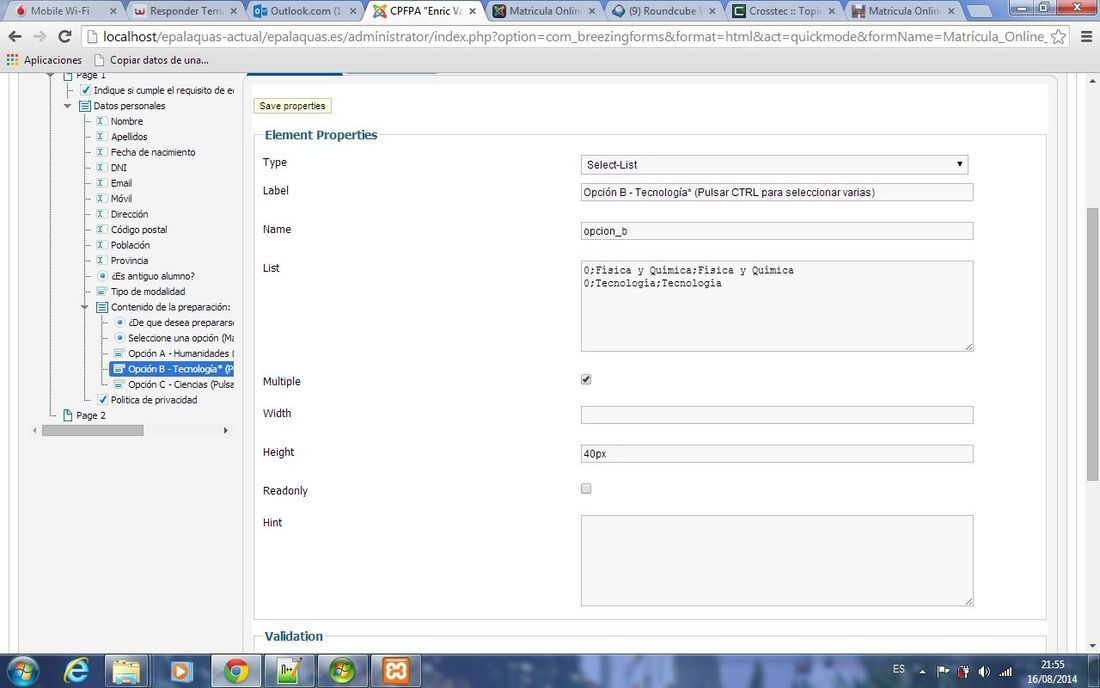

Hola.... Bien... Lo que trato es que en el pdf que se envia por mail los valores seleccionados del formulario se muestren. Actualmente solo muestra en el pdf el ultimo valor seleccionado en ese elemento multiseleccion... url del formulario: http://epalaquas.es/index.php?option=com_breezingforms&view=form&Itemid=599&lang=es
adjunto imagen de la configuracion de uno de los elementos multiseleccion...

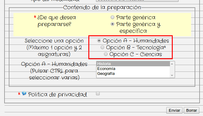

Si haces una prueba con el formulario, cuando eliges "parte generica y especifica". luego una de las tres opciones y eliges 2 asignaturas. Das en enviar y en el mail que se recibe, el pdf solo muestra en el apartado "datos del curso solicitado" la ultima asignatura seleccionada...

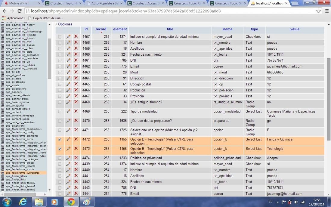

Hola... como se puede comprobar en esta imagen adjunta, los datos del elemento multiseleccion se guardan perfectamente en la base de datos ...
