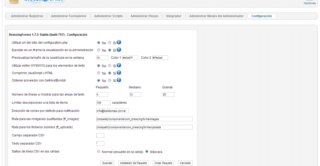

Lo primero que tienes que comprobar es que en la configuración del BreezingForms has puesto la dirección de email para recepción de los mensajes correcta. Para ello, vete a Componentes>BreezingForms->Configuración y en el campo Dirección de correo por defecto para notificación asegúrate que tienes puesta la dirección de correo correcta.

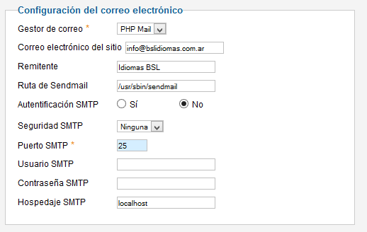

Si esto ya estaba bien puesto vete a Sitio->Configuración Global y, una vez dentro, pulsa en la pestaña Servidor. Comprueba que tienes los datos correctos en el apartado Configuración E-Mail, en particular el E-mail del Remitente.

Probé hasta configurando el smtp, del sitio igualándolo a la configuración del e-mail en el programa de correos donde compruebo que el e-mail no tiene el problema ya que puedo enviar y recibir correctamente. Pero al no resultar satisfactorio lo volvía a su forma original.

Si necesitan algún dato más para poder considerarlo estoy atento a hacérselos llegar a la brevedad porque necesito resolverlo lo antes posible. (En el post anterior envié las imágenes de las configuraciones del form y de la global del sitio)

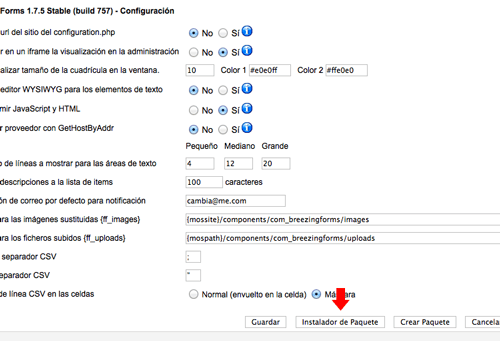

La instalación de un formulario se hace desde el propio BF, en la sección de configuración, verás una opción que dice instalador de paquete, luego tienes que elegir la opción de subir un paquete desde tu máquina local
Sin embargo si aún continuas con los problemas te sugiero desinstalar BF e instalarlo nuevamente, BF tiene versiones que son de pago y versiones gratuitas

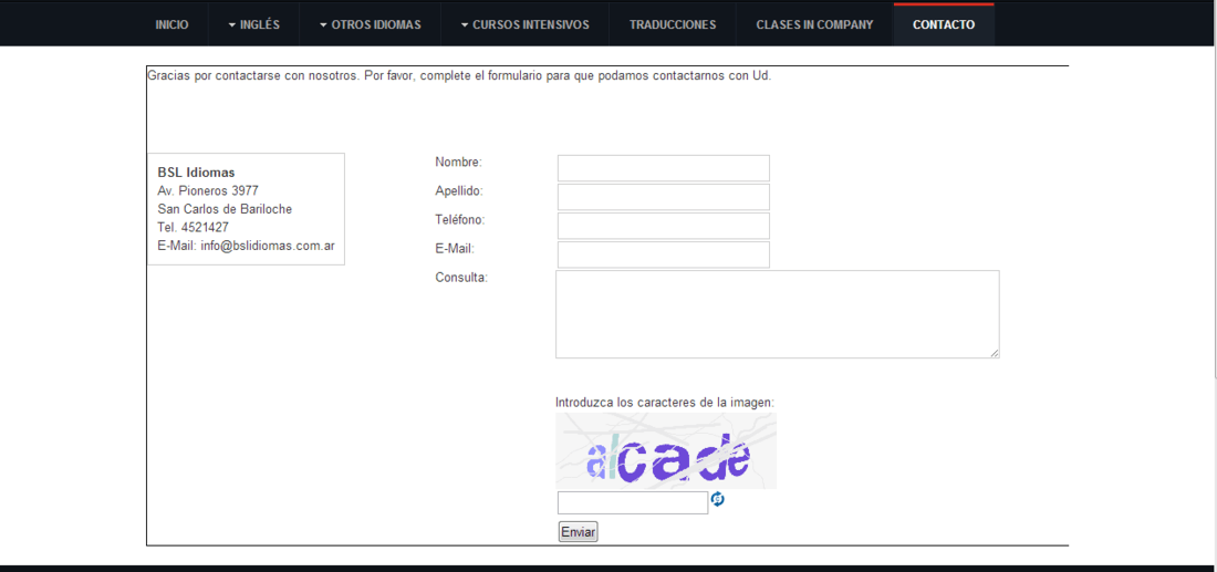

Hola Jhonny, hice lo que me recomendás, pero no sé manejar muy bien el método rápido y me queda en los bordes unas líneas que no puedo hacer que desaparezcan ni sacando el CSS del formulario. No sé como hacer para que no quede el formulario rodeado de esas líneas. Tenés idea de cómo hacer? Envío una imagen para que veas a que me refiero.

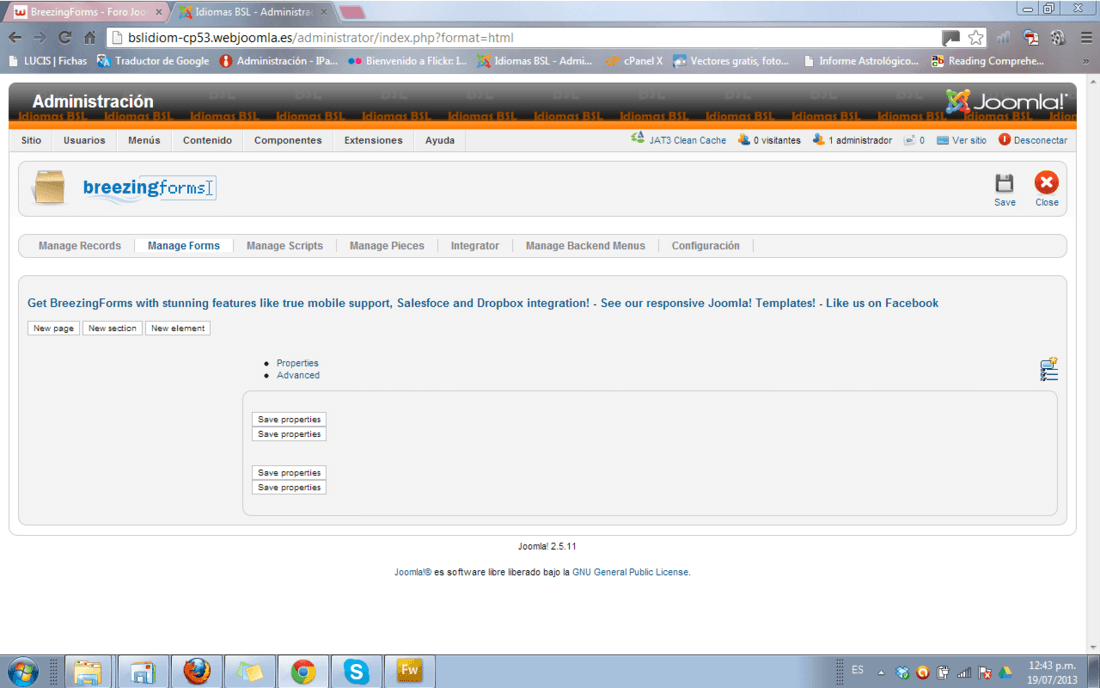

Por otro lado por una sugerencia de Jhon desinstalé el Breezing form antes y lo instalé de vuelta, (componente, módulo y plugin) pero al querer hacer un nuevo formulario con la opción QuickMode que es la que más sé manejar no me permite usarla. La pantalla me parece como la adjunto y cuando clickeo en New page no hace nada. Me faltará instalar algo más que no me doy cuenta?
Instalé el mismo paquete que tenía instalado antes, pero por algún motivo no me permite usar esa opción y no me doy cuenta que puede ser. Si tenés idea me ayudaría a comprender que pasa y a hacer un formulario más completo que el que dejé provisorio, ya que el que yo quería hacer tenía más funciones que sabía configurar con el QuickMode.

Es posible que tengas algún elemento que provoque dicho borde. Realiza la prueba llamando el formulario desde el plugin de BrezzingForms para insertarlo en un articulo de Joomla, y dicho articulo a un ítem de menú. Sobre lo de desinstalar el BrezzingForms tendrías que indicarnos de donde lo volviste a descargar es probable que la versión gratuita no tenga dichas opciones habilitadas.

estuve haciendo pruebas instalé los ejemplos y Themes pero no funciona el QuickMode
envío un link de la versión que estoy instalando, versión que tengo instalada en otro sitio y que funciona correctamente.
https://www.dropbox.com/s/2gjol2fw1o8cqns/breezingforms_175_UNZIP_FIRST.zip
Debe ser algo que no se instala bien, :dry: pero no puedo identificar qué, si pueden ayudarme les agradecería.
