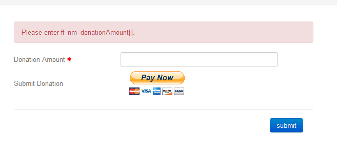

He creado un formulario de donaciones tal y como se muestra en este enlace(Lo he configurado todo con el sandbox y tampoco funciona): Este formulario es el que está activo ahora mismo.
https://crosstec.org/en/support/online-documentation/breezingforms/12-examples-scripts/215-paypal-donation-form.html

El formulario que tratas de enviar es el que aparece en la página de incio de tu sitio?

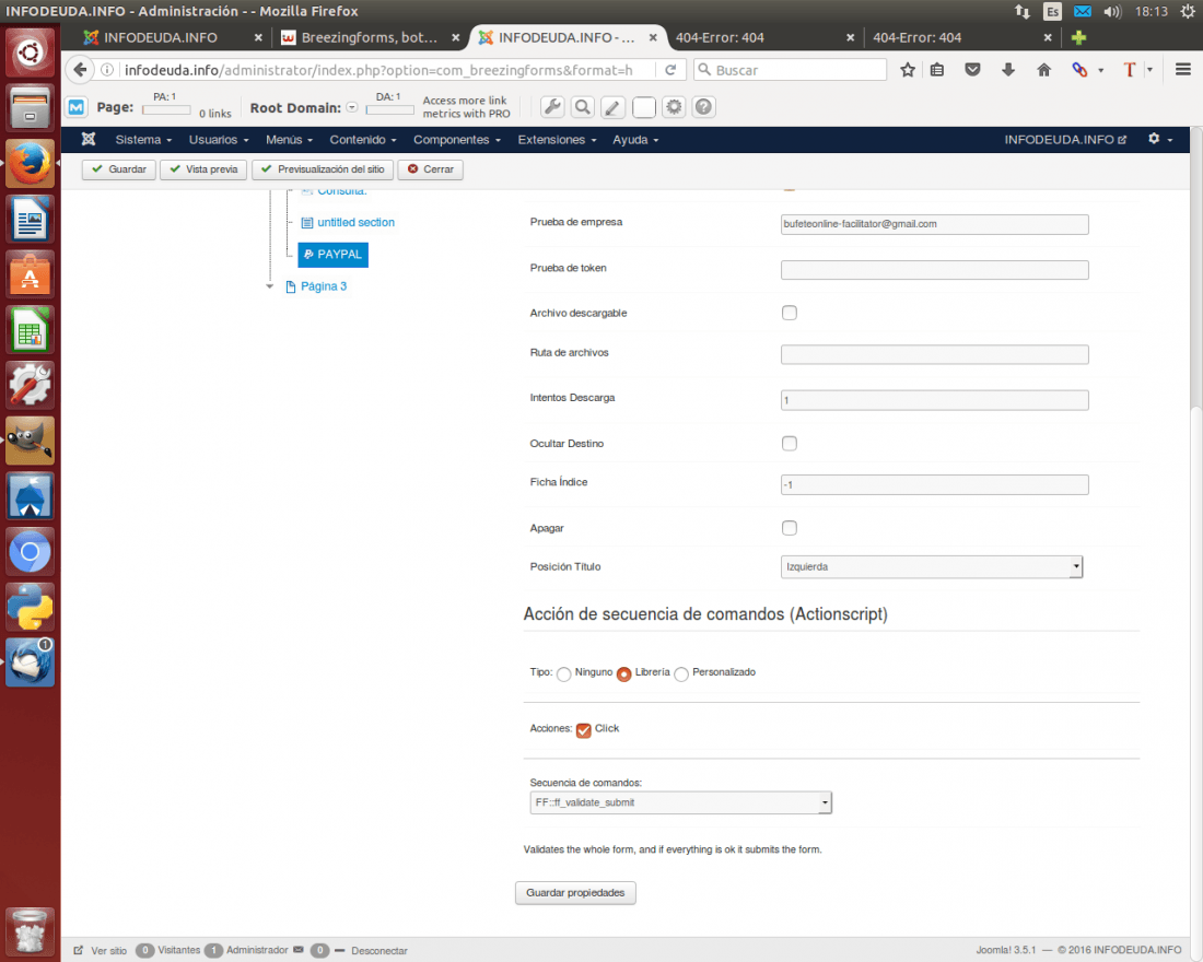

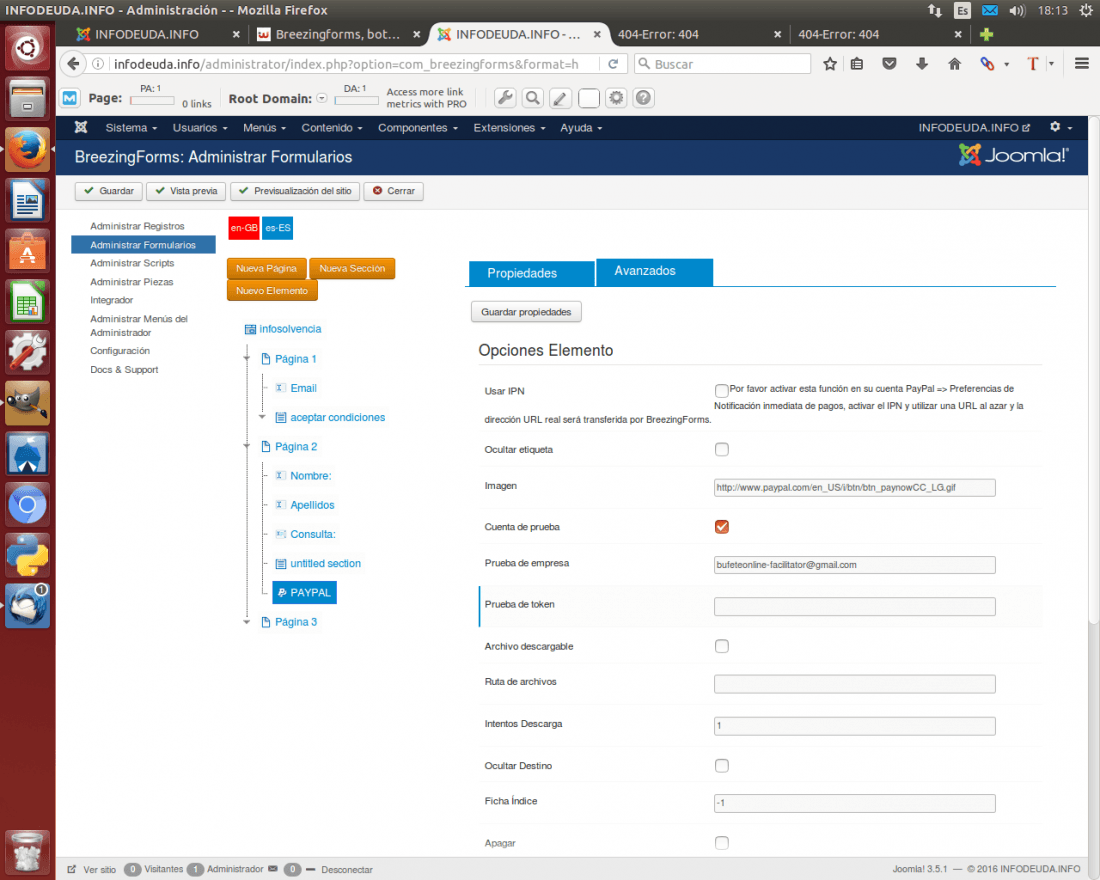

Lo he probado, el boton de enviar azul estaría demás, no tienes opcion desde la configuración a eliminarlo?
El link que envías es para colocar código y que el evento se realize en el botón azul
Envia algunas capturas de cómo tienes configurado el formulario.

El formulario que tengo que implementar es el que hay ahora mismo activo. El de antes era exactamente el del ejemplo de la página oficial. Tampoco funcionaba. El problema es el retorno, no me va a la página de agradecimiento.
