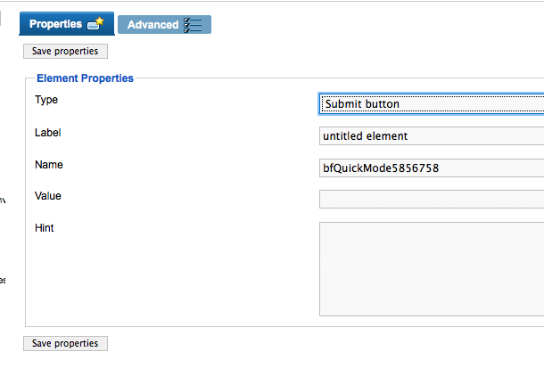

Retomando este tema seria posible crear un botón "Guardar", como el de enviar pero que este realmente no envie nada y así se guardara en la base de datos?
El formulario actualmente esta creado con QuickModeForms.
Alguna sugerencia para crear este botón?

Ahora mismo el formulario se graba de forma automática en la base de datos cuando el usuario pulsa el botón envíar, luego cuando vuelve a entrar con su login este formulario se precarga de forma automática por si quiere hacer alguna corrección, el asunto al que le estoy dando vueltas es que se podría crear un botón exactamente como el de enviar pero que diga "guardar" y que no envíe nada o dejar la dirección de correo en blanco.
El tema es que el formulario ahora solo se graba cuando lo envías.

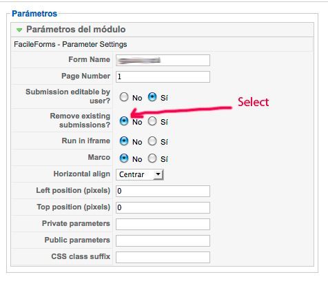

Para recuperar el formulario cuando un usuario se loguea, lo único que hay que hacer es seleccionar en el modulo de breezinform la opción "Remove existing submissions"
