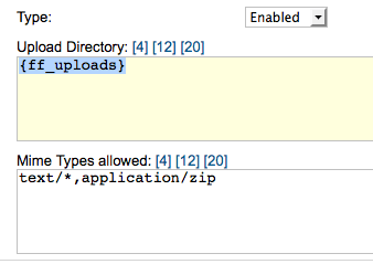

Tengo varios formularios con un boton para subir archivos, lo que yo necesito es que cada formulario tenga una ruta diferente para guardar los archvios que se envian.
yo se que por default es {ff_uploads} y lo puedo cambiar a otra ubicación pero esto afectaria todos los formularios, como hago para que cada formulario tenga otra ruta diferente a la default.

Has intentado concatenar este valor en cada formulario, tal como se muestra en la siguiente pantalla
Es decir {ff_uploads}/formulario1 o incluso colocar la ruta completa
{mospath}/media/breezingforms/uploads/formulario1
Asegúrate de que la carpeta formulario1 exista.

Muchas gracias se soluciono con {ff_uploads}/formulario.
