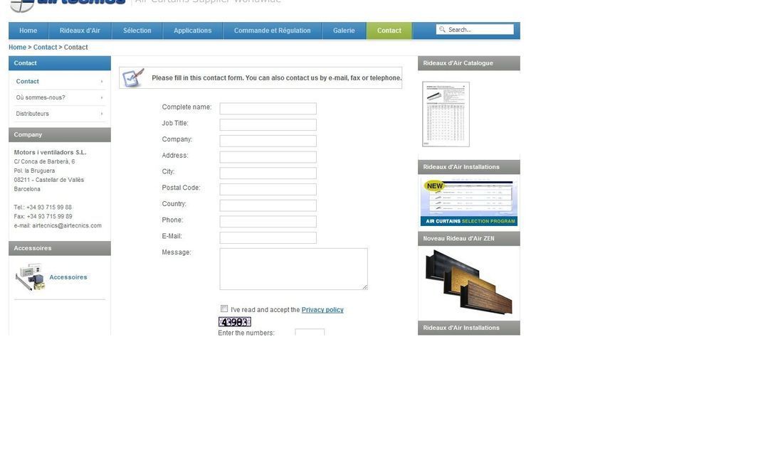

Buenas,
No encuentro la manera de cambiar el idioma de mi apartado "Contact", adjunto captura de pantalla.
Es lo último que me falta. Alguien sabe como hacerlo? Gracias!

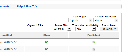

Hola Jordi
Suponemos que estas usando joomfish, por lo que, desde Joomfish debes ubicarte en el tab de traducciones => luego elegir el idioma en el que quieres traducir => luego en contente elements, elegir menu, aparecerán todos los item de menú para traducirlos.
Tal como aparece en la siguiente pantalla
