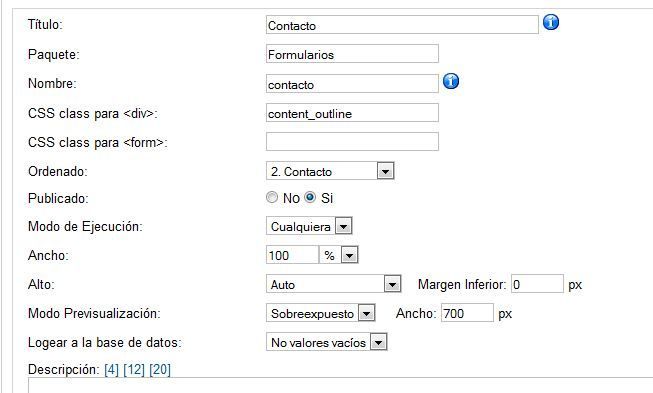

Revisa en la configuración del formulario, las clases que tienes para el formulario:

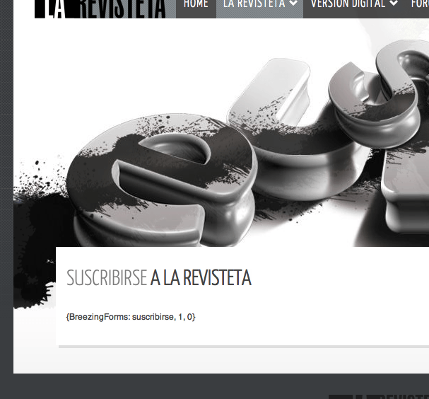

Si en cambio, tal como comentas, lo inserto en un archivo de contenido (con el código que sigue a continuación) sale con fondo negro.
{BreezingForms: suscribirse, 1, 0}
Esta es la actual configuración del formulario:

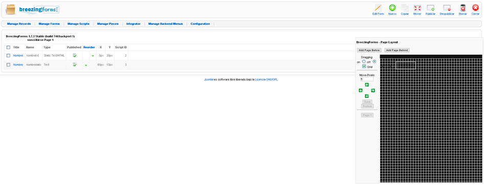

Otro problema añadido, es que en la edición del formulario mediante el componente, el fondo también sale negro y es casi imposible ver nada, sobre todo las etiquetas de texto.

Actualmente no se visualiza correctamente, tal como se ve en la imagen adjunta el formulario no se muestra.
http://larevis1-cp47.webjoomla.es/maqueta/index.php?option=com_content&view=article&id=55&Itemid=58
El problema puede ser debido a la plantilla y no tanto como se comporta breezingforms.
Publica tu formulario para darte una ayuda más efectiva.
saludos.

He logrado que en el back-end se vea el fondo en color blanco, des-habilitando la opción de configuración "Ejecutar en un iframe la visualización en la administración", pero en el front-end el problema persiste.
