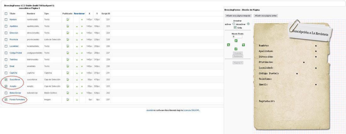

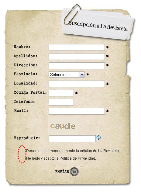

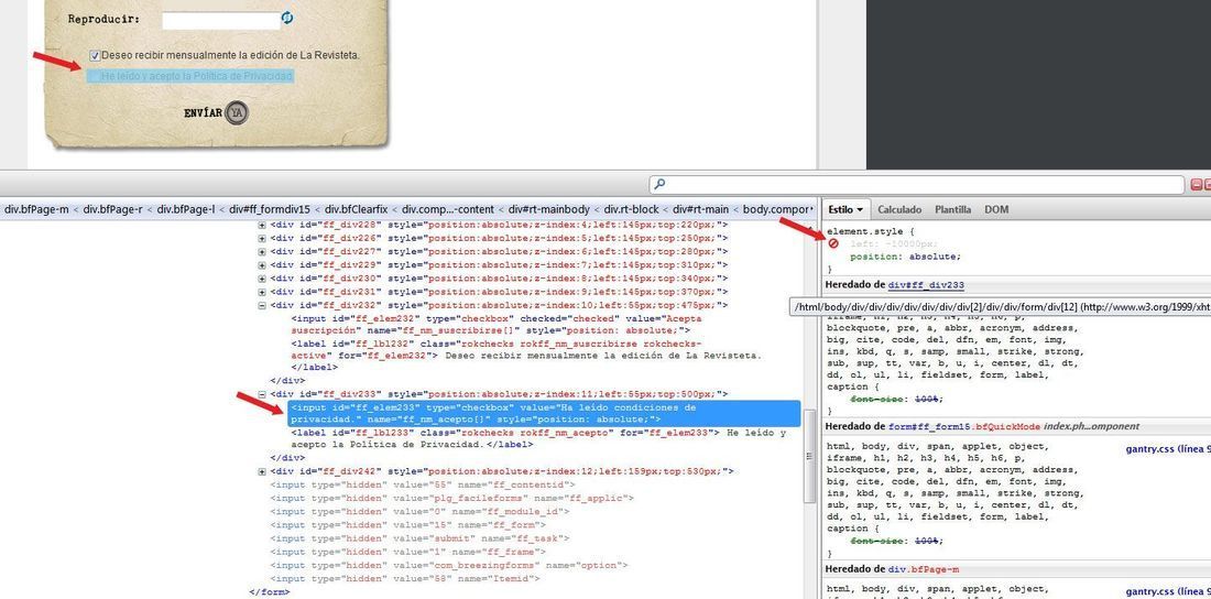

Como podéis ver en la imagen que sigue, no se despliegan los Checkbox en el formulario (ClassicMode).
Podéis comprobar también que en el formulario el Label del Checkbox actúa como vínculo inactivo.
En el back-end los Checkbox se visualizan correctamente (he probado con Radio Button y sucede lo mismo).

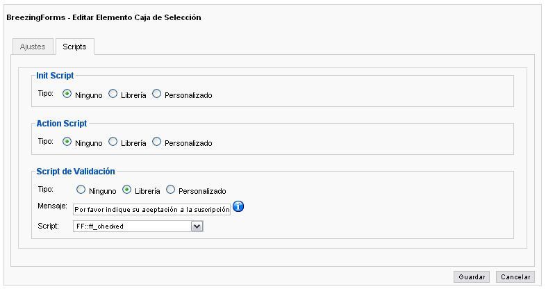

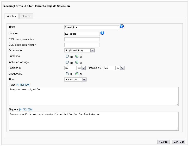

Puedes mostrar en el backend, en BreezingForm los parámetros del checkbox? con uno de ellos vale ya que entiendo que en ambos casos son lo mismo.
Respondido : 09/05/2012 1:21 am
Alvaro
Respuestas: 194
Hola gnumax,
Adjunto las capturas.
Gracias y un saludo.
Respondido : 09/05/2012 1:29 am

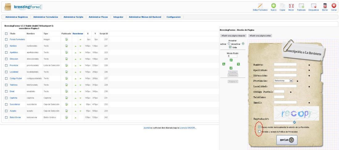

Hola Alvaro,
Es posible que el fondo este afectando, cambia el orden por medio de las flechas de tal manera que el check box quede arriba y la imagen abajo.
Respondido : 09/05/2012 2:40 am

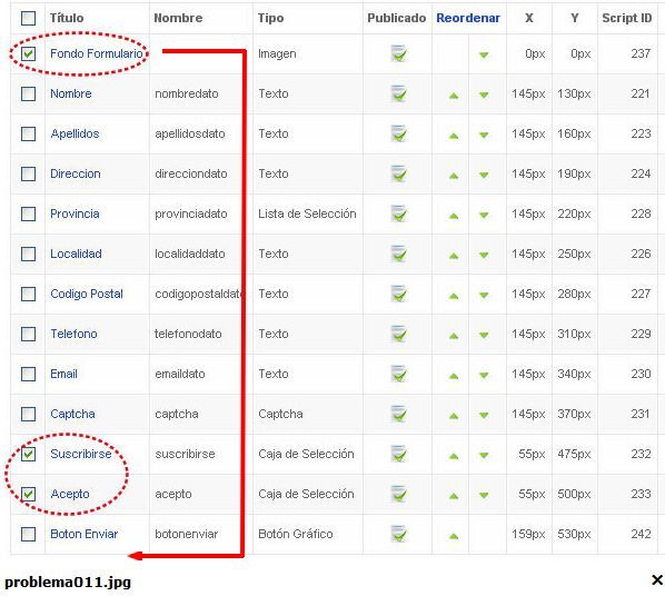

Alvaro
Respuestas: 194
Hola Johnny,
Los elementos del formulario ya están dispuestos de esa forma, pero solo los Checkbox no se visualizan. Adjunto captura.
Gracias y saludos.
Respondido : 09/05/2012 3:52 am

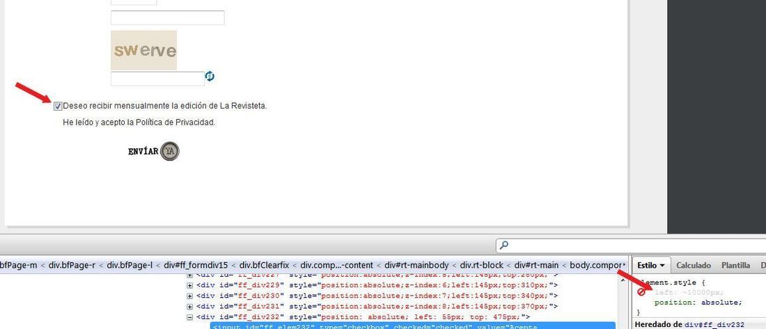

Hola Alvaro,
A lo que me refería que cambies orden de dicho fondo a la parte inferior por medio de las flechas. Te adjunto una captura para un mejor entendimiento.
Respondido : 09/05/2012 4:05 am

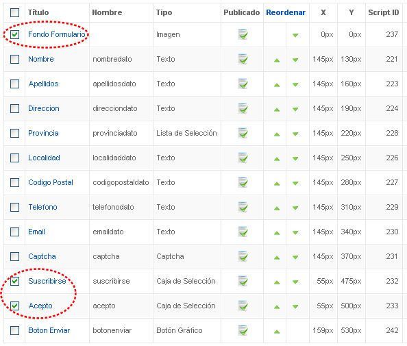

Alvaro
Respuestas: 194
Hola Johnny,
Si invierto la posición de los elementos como me indicas, los elementos quedan por debajo de la imagen (he dejado el formulario publicado con esa posición para que puedas verlo).
Lo que me resulta curioso es que los elementos Input Box se despliegan correctamente (si retorno a mi posición original de los elementos del formulario).

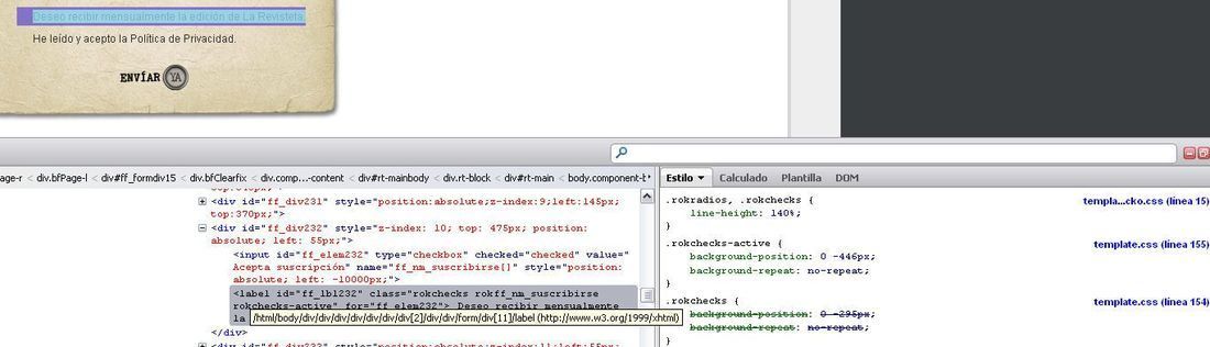

Hola Alvaro,
Verifico un estilo te esta afectando pero se encuentra dentro de la programación del formulario (adjunto captura), habría que indagar en dicha programación para ocultar dicho estilo y funcione correctamente.
Respondido : 09/05/2012 9:42 pm

Hola Alvaro,
Tendrías que comentar o eliminar dicho estilo css. El mismo habría que localizarlo dentro de la programación del formulario ya que es un elemento interno. Te adjunto captura para una mejor visualización.
Respondido : 11/05/2012 2:58 am
Alvaro
Respuestas: 194
He descargado toda la instalación a local para buscar la cadena en cuestión (o parte de ella) y no he logrado localizarla.
element.style {
    left: -10000px;
    position: absolute;
Me encuentro completamente perdido con este tema, comentado desde Firebug "left: -10000px;" se despliega el Checkbox, pero luego de mucho intentarlo me resulta imposible interpretar como se genera o donde se encuentra el código.
Por favor, ¿me podríais echar una mano para localizar dicho código?.
