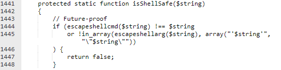

En cuanto al código del fichero class.phpmailer.php original, en la línea donde da el error, lo adjunto en una imagen y lo pego a continuación:
protected static function isShellSafe($string)
// Future-proof
if (escapeshellcmd($string) !== $string
or !in_array(escapeshellarg($string), array("'$string'", ""$string""))
return false;
¿Para deshabilitar la función escapeshellcmd simplemente debería quitar la primera parte del if?.

Tienes que eliminar toda la función. Si no quieres eliminar todo el bloque lo que puedes hacer es dejarlo como comentario con lo que no tendría ningún efecto:
// Future-proof
// if (escapeshellcmd($string) !== $string
// or !in_array(escapeshellarg($string), array("'$string'", ""$string""))
// return false;
Respondido : 23/04/2018 9:13 am
