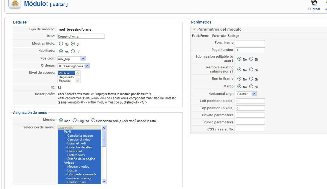

Hola a todos: Mi web ha estado funcionando bien usando los formularios BreezingForms que ya venían con la instalación original hasta que publiqué el ya existente mod_breezinForms de módulos, por curiosear. Desde entonces mi web sale en blanco. No se había modificado nada esencial (permisos, plugins ect...) y los formularios "contacta" originales funcionaban bien, los clientes me respondian y y BF lo gestionaba. He comprobado el error_log y sale lo siguiente:

Hola jorge,
Si el módulo está despublicado no tiene que influir en que el sito web no se visualice correctamente. Aunque es normal que no funcionará correctamente, ya que el form name, está en blanco, y ahí hay que poner el nombre del formulario.
