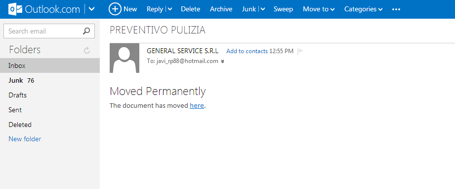

Cuando he instalado la version nueva de breezing forms 1.8.3.
Al hacer la prueba de si funcionaba todo correcto, me he encontrado el siguiente error:
ADJUNTO IMAGEN
Tengo el siguiente script:

Por lo que veo el email se sigue enviando a la dirección correcta pero no llega con el mensaje esperado.
A modo de test prueba a cambiar la línea:
$message = file_get_contents('impresadiservizigs.com/FormularioGS.htm');
por esta otra
$message = 'Esto es un texto de prueba';
y realiza un nuevo envío de formulario. Comprueba si ahora llega el texto "Esto es un texto de prueba" en el cuerpo del mensaje.
Respondido : 18/06/2014 4:41 pm
Javier
Respuestas: 58
Si lo he probado y funciona.
Pero yo quiero el archivo .htm que he creado yo.
¿Que puedo hacer para que no tenga ese problema?
Respondido : 18/06/2014 4:56 pm
En tal caso el problema debería estar en la línea:
Verifica en primer lugar que sigas teniendo el archivo en esa ruta. Otra cosa que puedes hacer es crear un archivo cuerpomensaje.txt, pegar en él el contenido de FormularioGS.htm y cambiar la línea anterior por:
$message = file_get_contents('impresadiservizigs.com/cuerpomensaje.txt');
para ver si así funciona.
Incluso podrías poner todo el texto que tiene FormularioGS.htm de forma directamente en el script.
Respondido : 18/06/2014 5:47 pm
