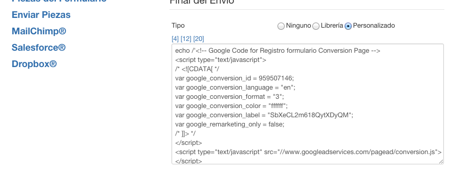

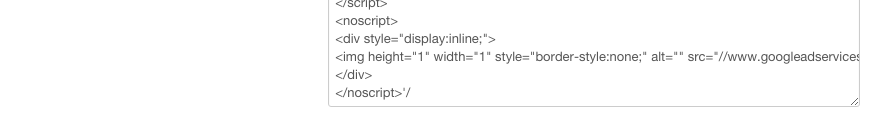

Buenos días! Tengo una duda para pegar el código de conversiones de adwords, dicho código se pegaría en ¿Piezas del formulario o en Enviar piezas? ¿cuál es la opción más correcta?. En teoria lo tengo insertado pero no lo coge.
Incluso he colocado el código de conversión entre comillas simples con una barra invertida por delante.
Ver capturas:

Buenos días Alexandra,
Lo correcto sería pulsar en el botón Editar Formulario y en la ventana que se abre vete a la pestaña Enviar Piezas. En el apartado Final del Envío, elige el tipo Personalizado e introduce debajo un código como el siguiente (como nos indicas en la captura):
echo 'Tu código de seguimiento';
Es decir, coloca tu código de conversaciones entre las comillas simples. Si el propio código contiene comillas simples, cámbialas por ' (la misma comilla pero con una barra invertida delante)

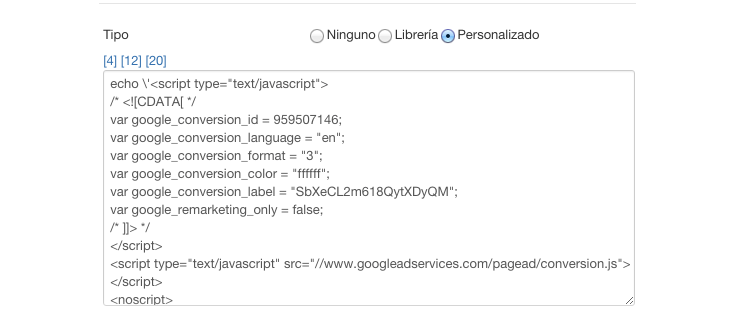

Respuestas: 1055
Hola! lo he revisado y en teoría está correcto, pegado en final de envío en personalizado incluso con las comillas simples en el apartado de envío de piezas, pero sigue sin detectar la etiqueta.
Tuve que llamar a Adwords y me dicen que tiene que pegarse en el body (código fuente) de la página del gracias. En teoría lo estamos haciendo ahí, es correcto?.
ver captura:
Respondido : 05/10/2015 12:46 pm
La forma en la que estás añadiendo el código no es correcta. No se puede poner la barra invertida para la comilla que abre el echo, ya que estas barras invertidas deben ir dentro. Lo correcto sería que lo hicieras de la siguiente forma:
echo <<<END
Aquí el código de conversiones
END;
Respondido : 05/10/2015 1:59 pm
