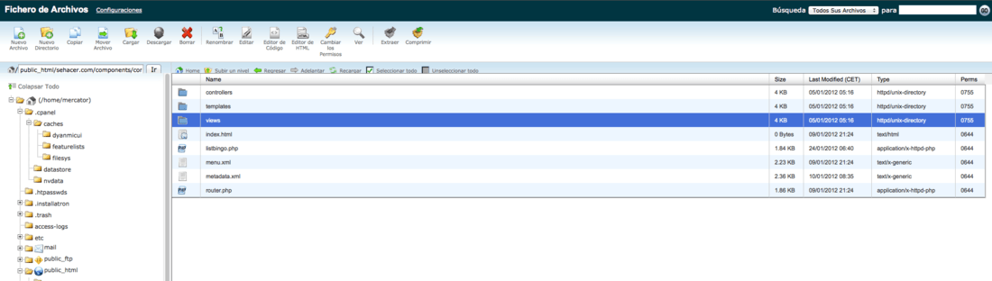

Pues he realizado lo que me dices pero es muy raro por que me ha permitido ejecutar el formulario y el anuncio se ha insertado perfectamente, luego he ido a editarlo y otra vez lo mismo de lo mismo, el mismo error y no me deja ni editar ni otra vez termiar el formulario para insertar un anuncio. Te envio una foto de las carpetas que editado como me has dicho. El archivo error_Log no lo he encontrado.

Bueno a ver si me puede ayudar, asi estan todos los permisos:
public_html/sehacer.com/components/com_listbingo
archivos 0644 y carpetas 0755
public_html/sehacer.com/components/com_listbingo/controllers
todo son archivos y tienen perimos 0777
public_html/sehacer.com/components/com_listbingo/templates
public_html/sehacer.com/components/com_listbingo/templates/default
carpetas 0755 y todos los archivos 0777
public_html/sehacer.com/components/com_listbingo/templates/jasmine
carpetas 0755 y archivos 0777
public_html/sehacer.com/components/com_listbingo/views
todas las carpetas 0755 y un archivo 0644
Pues estos son los permisos que hay en las carpetas y en los archivos no se si estan bien o el problema viene por otro lado.

Que básicamente es lo mismo que comenta Jhon, pero veo que los permisos son 755 para carpetas y 644 para archivos. Mira en cPanel, Registro, Registro de Errores a ver que hay sobre este tema en concreto ya que como comentas no se genera ningún archivo error_log.

Lo primero que debe hacer es cambiar los permisos de tus archivos y carpetas
Todos las carpetas o subcarpetas deben tener permisos 755
Los archivos deben tener permisos 644
Puedes usar un herramienta como Filezilla, que se conecta por FTP, seleccionar todos tus archivos dentro de Public_html de tu sitio web y luego con el botón derecho verás opciones para cambiar permisos incluso de manera recursiva afectando a todas las subcarpetas
