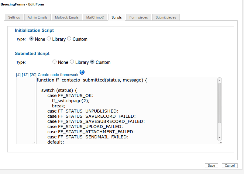

Hola Gabriel,
Te adjunto el formulario de Webempresa para que tengas un ejemplo, al presionar en editar el formulario podrás ver el script para que remita a la segunda pagina:

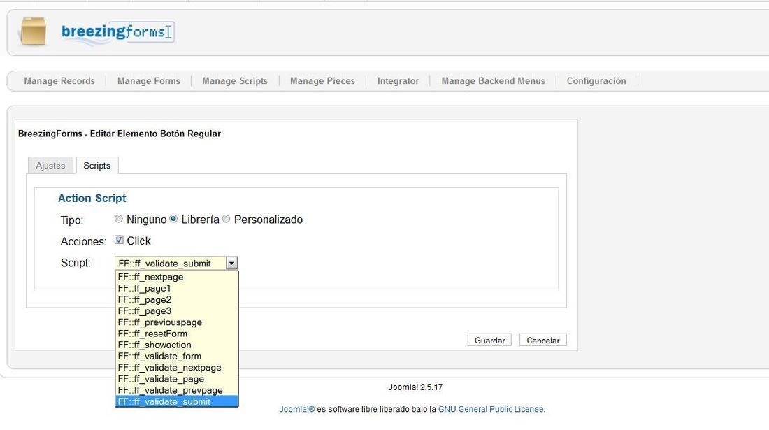

Mi formulario tiene el mismo script que tiene el de ejemplo de Webempresa que me enviaste, sin embargo no direcciona a la segunda página.
Te envio el screen para que lo veas.

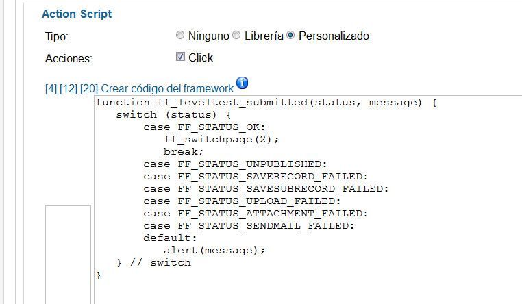

he revisado ese hilo antes de escribir y probé con el código que ahí figura que te adjunto abajo con el nombre de mi formulario. Y tampoco funcionó por eso pregunté.

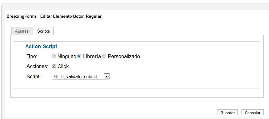

Entonces, volviendo... con ese código personalizado el botón submit no se envía. lo probé y le volvía a poner el script de librería para que envíe por lo menos pero no puedo hacer que vaya a la segunda página para que la persona sepa que se envié, se le carga el mismo formulario vacío por lo que puede creer que no fue enviado y que lo tiene que llenar de vuelta y como es un test de nivel es muy tedioso si crees que tienes que empezar de vuelta!

Hola Gabriel
Según la última captura que envías tu formulario debería llamarse: leveltest, verifica esto, ya que este código de pasar a otra página es dependiente del nombre del formulario
