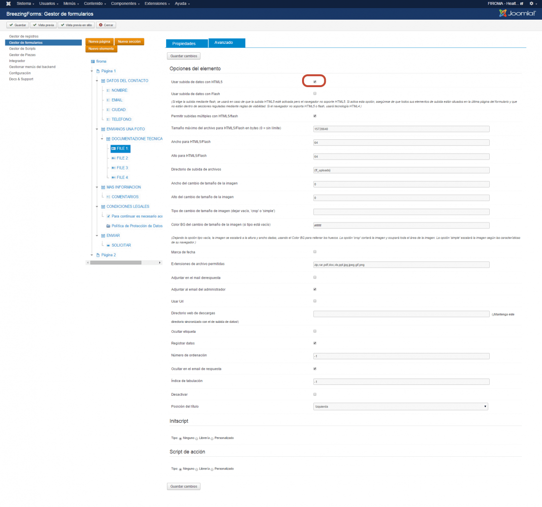

Lo he solucionado poniendo Usar subida de datos con HTML5,
pero ahora no recibido los archivos adjuntos, mientras que antes funcionaba todo perfecto.
Os adjunto un screenshot con la configuracion.
GRACIAS
Respondido : 21/01/2016 12:17 pm
Verifica si los archivos adjuntos realmente se están subiendo. Para ello tendrías que comprobar en el directorio que has configurado para las subidas que se encuentren los archivos que has subido con el nuevo sistema.
Para determinar ese directorio vete a Componentes/BreezingForms->Configuración. Aquí verás un parámetro Ruta para los ficheros subidos {ff_uploads} con la ruta. Normalmente debería ser components/com_breezingforms/uploads.
Respondido : 21/01/2016 2:33 pm

tengo esta ruta: {mospath}/media/breezingforms/uploads
Pero antes de poner la subida de datos con HTML5, todo funcionaba perfectamente con el anterior sistema de subida, incluso me adjuntaba los archivos al email como queria, pero ahora desde que he cambiado nada de nada...
¿que puede haceR?
Respondido : 21/01/2016 3:22 pm
Lo primero sería averiguar si el proceso falla antes de subir el archivo o después, de ahí que tengas que verificar en la ruta de subidas si realmente los archivos se están subiendo ahora o no.
¿Haciendo una prueba desde un equipo de escritorio también falla el sistema?
Otra cosa que no me cuadra es que se enviara por mail como adjunto el archivo subido. Al menos en las versiones anteriores de Breezingforms esto no era así. ¿Qué versión estás utilizando?

estoy utilizando la ultima version.
Si he probado desde el escritorio y nada.
Antes se adjunataban perfectamente y iban a la carpeta correspondiente (comprobado). Pero ahora no y tampoco se cargan en dicha carpeta!
Respondido : 21/01/2016 4:00 pm
