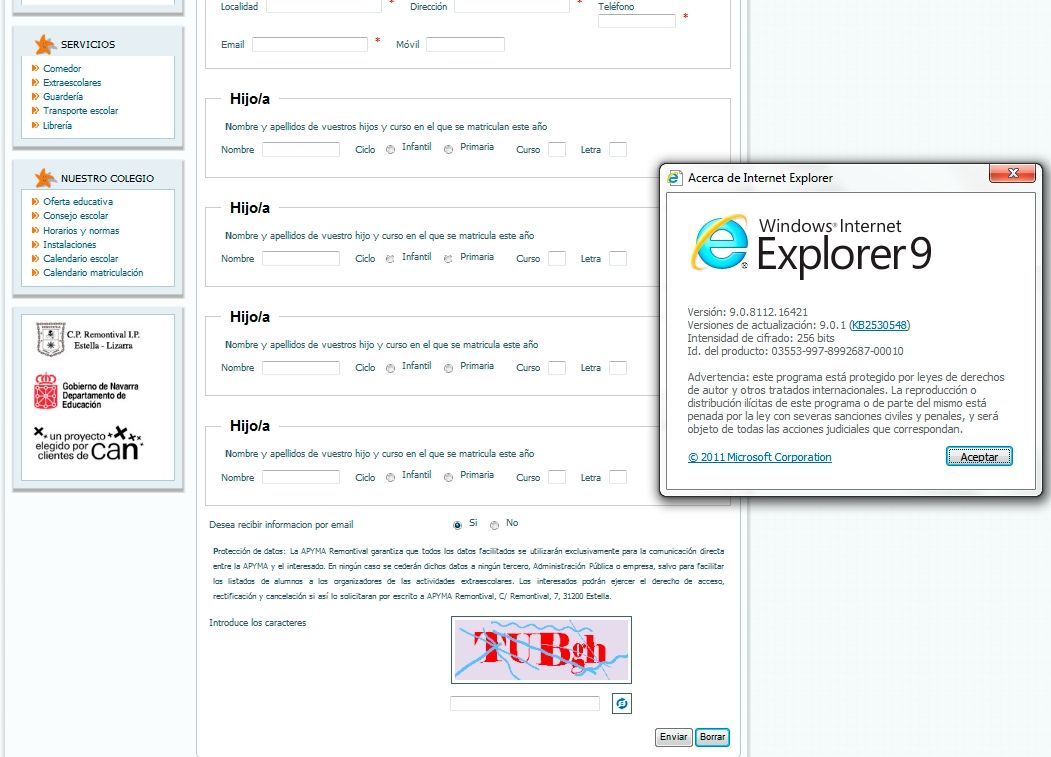

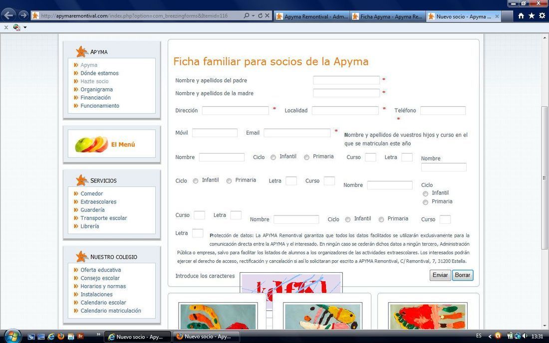

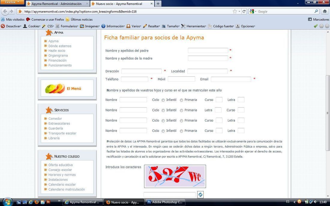

Estoy haciendo un formulario en breezingforms en Quick mode y cuando lo veo en IE9 está completamente desordenado, si lo veo en Mozilla perfecto. He intentado ordenarlo desde el Display type y no consigo que en IE9 se vea bien.
Sabeís vosotros como solucionarlo
Os mando pantallazos de las dos vistas
Gracias y un saludo

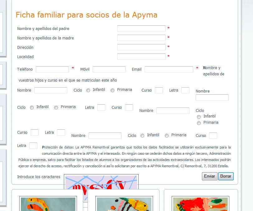

He visto que en Internet Explorer se te dispersan los campos y el CAPTCHA se monta con el módulo inferior además de no presentar la caja de inserción del código, lo que sin duda es un problema.
¿Tienes habilitado el plugin IE Compatibility?, si lo tienes ¿en que emulación?

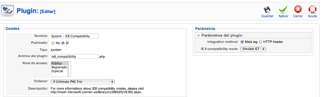

Tengo el plugin de ie8
os mando imagen con la configuración

Hola Puy,
Por si sirve de apunte, este problema particular con BreezingForms, independientemente de la plantilla, en ocasiones lo he solventado con la emulación IE 8 no la 7.

He hecho los cambios que me decíais en el archivo css, la emulación del plugin y también he cambiando en el tipo de las secciones del formulario de normal a fieldset.
Ahora me funciona
