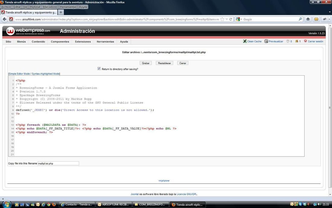

- Claro que he modificado el archivo mailtpl.tex.php por indicación expresa de David si lees anteriormente en éste mismo tema. De hecho que posteé una captura de pantalla con la modificación hecha para comprobar si la sintaxis/modificación estaba bien hecha pero no se me ha comentado nada al respecto hasta ahora tú que comentas que no la ves correcta .
- Me preguntas qué versión de Breezingforms estoy utilzando : la 1.7.3 que es la que se muestra
Adjuntando el archivo original en cuestión, no me podeis ayudar por favor con la sintaxis correcta?

Hola Alink,
lo que has de hacer es colocar el fichero mailtlp.txt.php original que viene con breezing forms y editarlo, como quieres eliminar la info que sobra del principio, tendrás que quitar la parte del principio que va antes del foreach.
Es decir, debería de quedar como el que te pego aquí:
