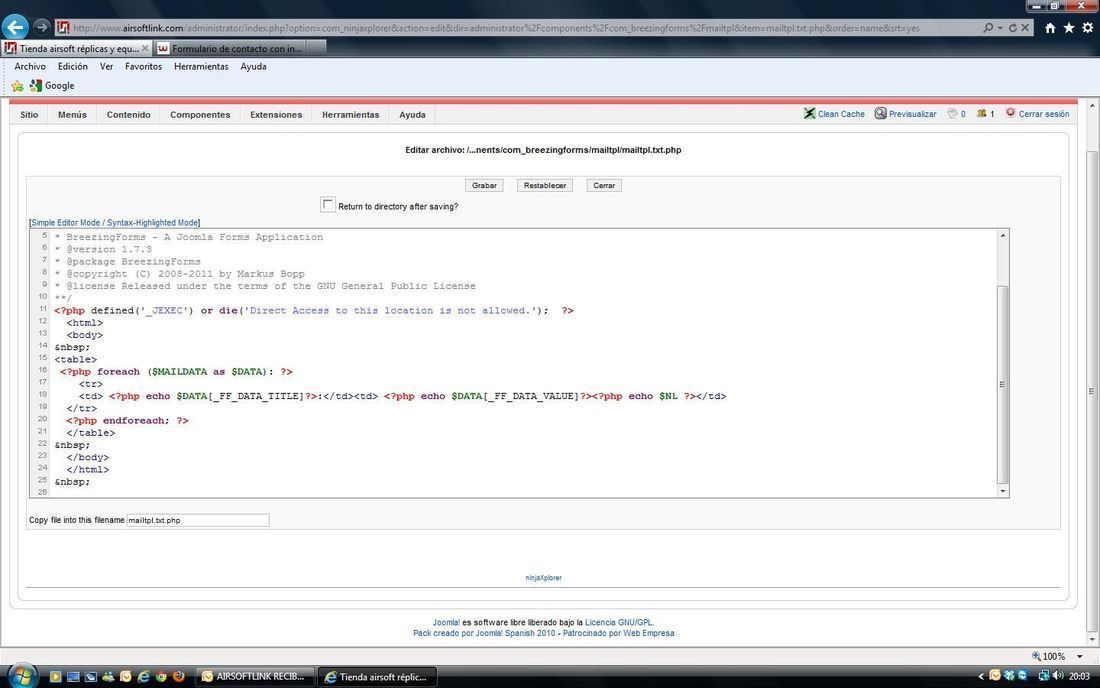

He hecho el cambio propuesto por David en su respuesta inicial. Al seguir la ruta propuesta me encuentro con dos archivos : mailbacktpl.php y mailtpl. Supongo que el cambio será en éste último archivo y así lo he hecho según captura adjunta.
A la hora de probar el formulario y darle enviar me lleva a una página "rota" según también adjunto captura.
Ayuda, por favor
Gracias y saludos

Por si no se lee bien la ruta que he seguido para hacer el cambio propuesto por David:
administrador/components/com_breezingforms/mailtpl/mailtpl.txt.php

Hola Alink,
veo que te da un error 500, deberás de buscar en los logs de tu cuenta, el log error_log para ver que es lo que está fallando, mira este vídeo:
https://www.webempresa.com/blog/que-es-un-error-500-y-como-localizarlo-en-nuestra-web.html
Péganos los logs de error referentes a BreezingForms..

He visto los tres archivos y en éste que te adjunto en concreto en la página 115 del pdf pone algo de breezing forms . Lo miras, por favor ? y comparas la sintaxis con la captura que te envié ?
Respondido : 06/03/2012 10:30 am
David Noguera
Respuestas: 4433
Hola Alink, veo que el error que aparece es este:
[05-Mar-2012 20:10:28] PHP Parse error: syntax error, unexpected '<' in /home/airsoftl/public_html/administrator/components/com_breezingforms/mailtpl/mailtpl.txt.php on line 9
[06-Mar-2012 01:43:29] PHP Parse error: syntax error, unexpected T_IF, expecting ',' or ';' in /home/airsoftl/public_html/components/com_virtuemart/themes/tpmystore/tem plates/browse/includes/browse_header_all.tpl.php on line 11
[06-Mar-2012 10:57:04] PHP Parse error: syntax error, unexpected '<' in /home/airsoftl/public_html/administrator/components/com_breezingforms/mailtpl/mailtpl.txt.php on line 9
Evíanos los ficheros
Ambos comprimidos en un zip, ya que veo que no coincide el error con lo que veo en la captura..
