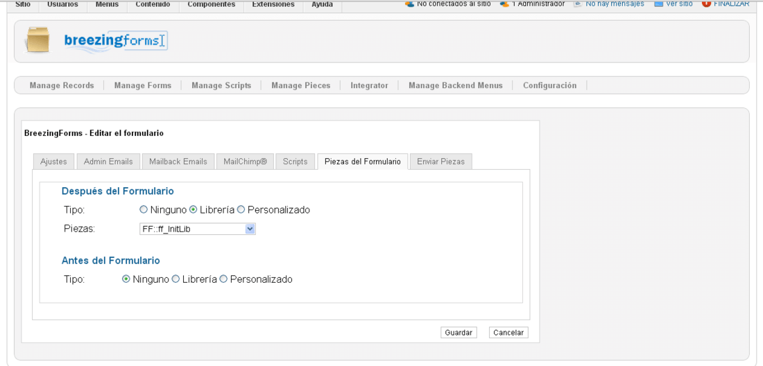

En cuanto a este segundo problema he revisado en la plantilla (que no esté en conflicto con Breezing Forms) y no vi ningún problema. He buscado el plugin plg_ztools y no lo tengo, he revisado que el correo esté bien (al que deben de llegar los correos) y nada, además no sale mensaje de error (¡no pasa nada!) al tratar de enviar,además he hecho esto:
"BreezingForms >> Selecciona el formulario >> Editar formulario >> Piezas del formulario >> Después del Formulario >> En tipo, selecciona Librería y selecciona la opción "FF::ff_InitLib", de esta forma cargas la librería de inicialización estándar de BreezingForms".
Que aconsejaban en otro tema.
Y nada. No sé qué más hacer. No comprendo por qué no aparecen todas las páginas y por qué no funciona el botón de enviar.

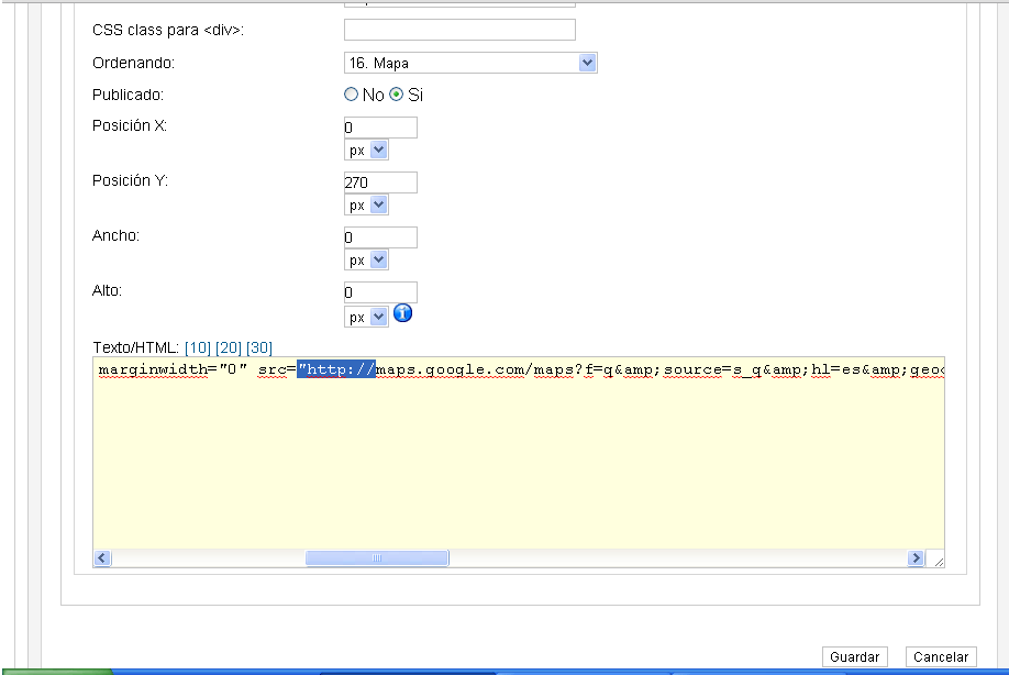

El problema que veo es que en el código HTML dle mapa de Google no aparece https:
¿Será que eliminando el mapa se soluciona esto?

Añade http:// en el enlace y refresca. sino funciona prueba de despublicar el mapa.

Nada, he despublicado el mapa y nada que el botón de envío funciona.
Le adjunto una captura que muestra que el código del mapa está tal cual me dijo (yo no le moví nada). ¿Será que sí es por el mapa?
