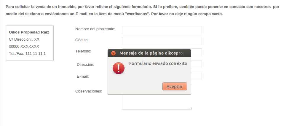

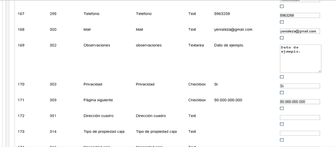

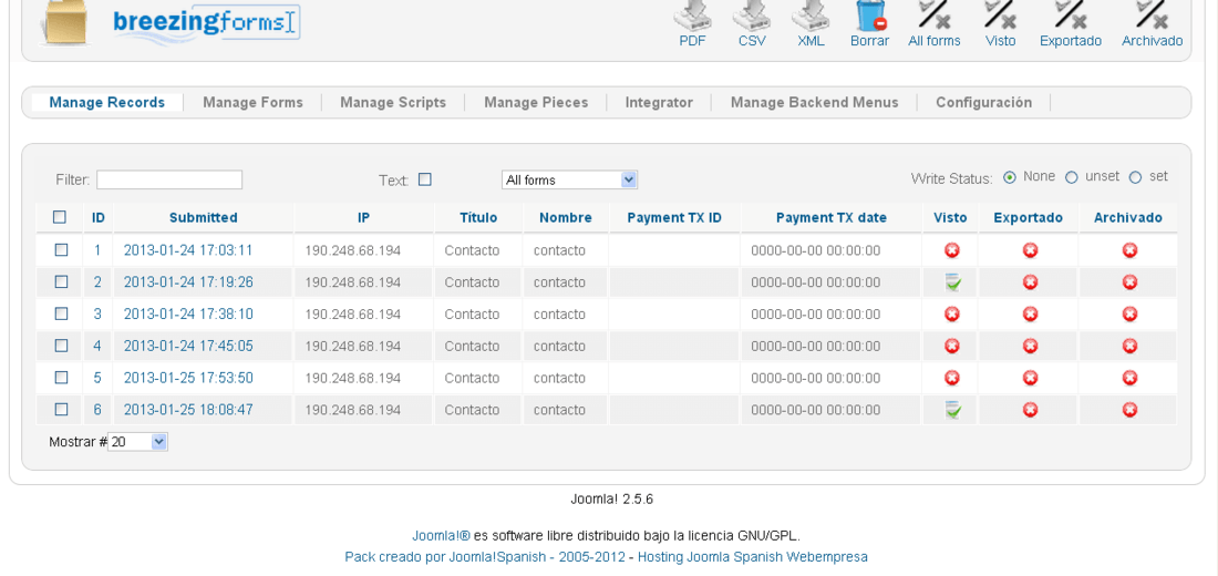

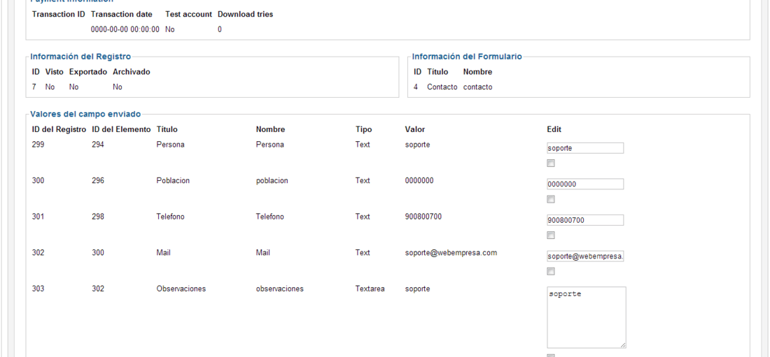

Tengo una dificultad. Me pregunto por qué al rellenar varias veces el formulario (para hacer pruebas) me sale un mensaje diciendo "cuerpo del mensaje vacío" y luego un mensaje que dice:"su formulario ha sido enviado con éxito".

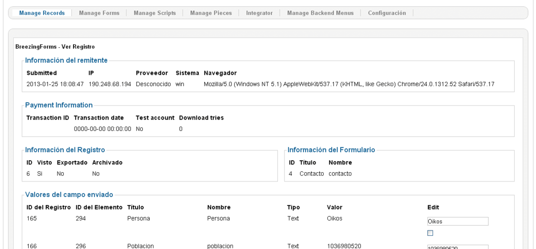

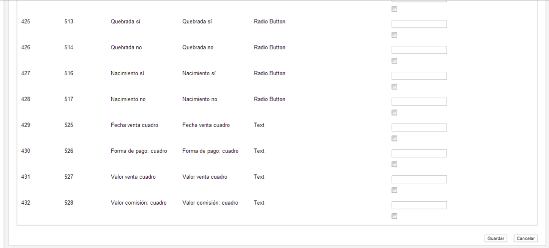

En efecto, al ver en Breezing Forms se ve el formulario pero de la segunda página en adelante se ve vacío en el registro. No comprendo por qué.
(¿será que tengo configurado mal los radiobotones? En el scrip de la función le tengo "ninguno" en todos los campos). Y en cuanto a la configuración del formulario le tengo: "enviar todos los valores".
Nota: En la caja de selección "página siguiente" le tenía la configuración de "Validate_nextpage", pero para que ustedes puedan navegar en todas las páginas del formulario en la página web la he cambiado por "nextpage" de la librería.
Les agradezco su ayuda.

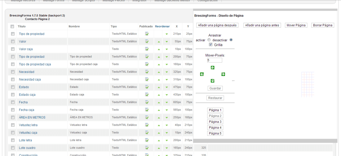

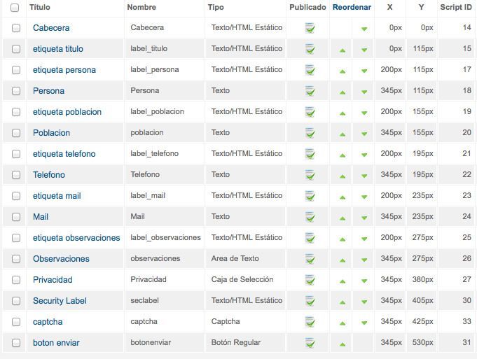

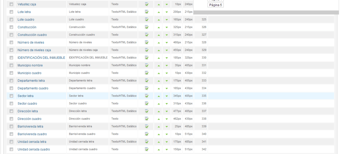

Verifica que los campos no tengan los nombres repetidos. Seria necesario que nos envíes una captura de los elementos del formulario de la pagina 1 y pagina 2 para verificar si no hay inconvenientes:
Respondido : 25/01/2013 11:35 pm
Respuestas: 63
Saludos,

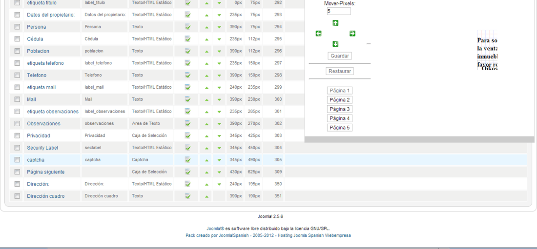

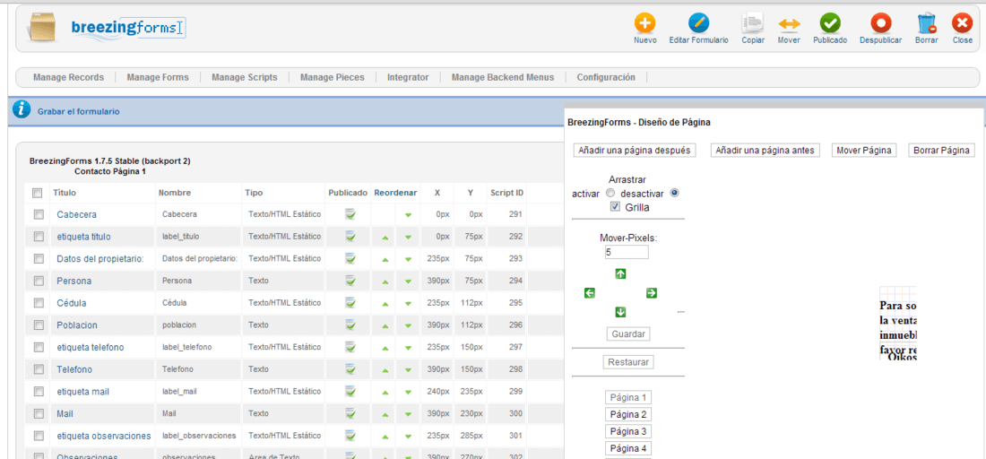

Estas son las capturas de las páginas 1 y 2. Tengo cinco hechas.
Gracias de antemano.

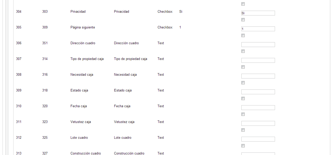

Me preocupa que el formulario no tenga la capacidad (¿es eso?) de enviar las demás páginas, pues ya he repetido el formulario 2 veces y volverlo a hacer... hum.
Me piden que organice el formulario en una sola página. El problema es que hay más de 200 categorías (para hacer cada cuadro, radiobotón, texto estático, etc) y me queda muy, muy difícil volver a empezar. Para mí también ha sido muy tedioso esto.
Sí recibe el formulario pero vacío de la 2 en adelante. ¿hay una forma de solucionar esto?

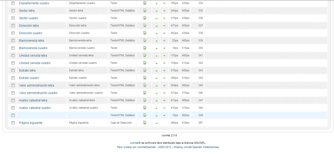

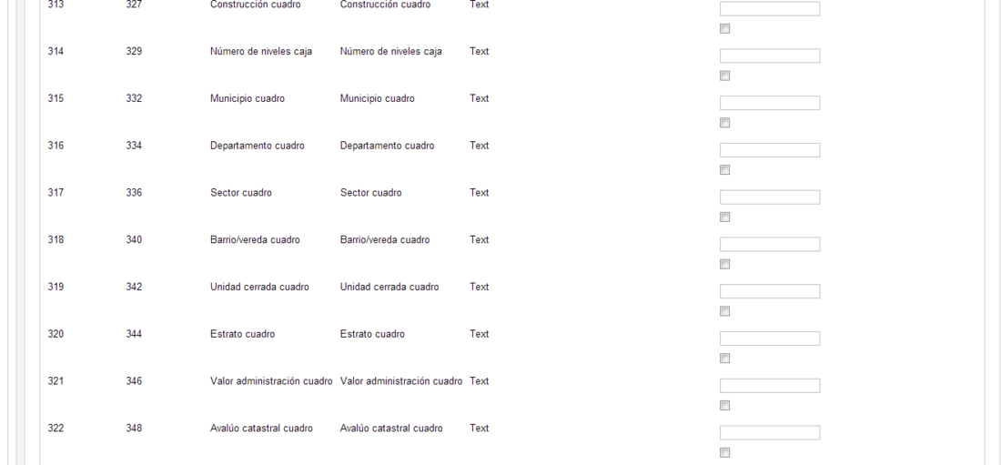

Será que puedo intentar pasarlo todo a una página en el formulario que ahora tengo, pues como les digo, me ha tomado mucho trabajo repetir el formulario tantas veces.
En tal caso, ¿de qué manera puedo copiar campos de una página a otra dentro del mismo formulario?

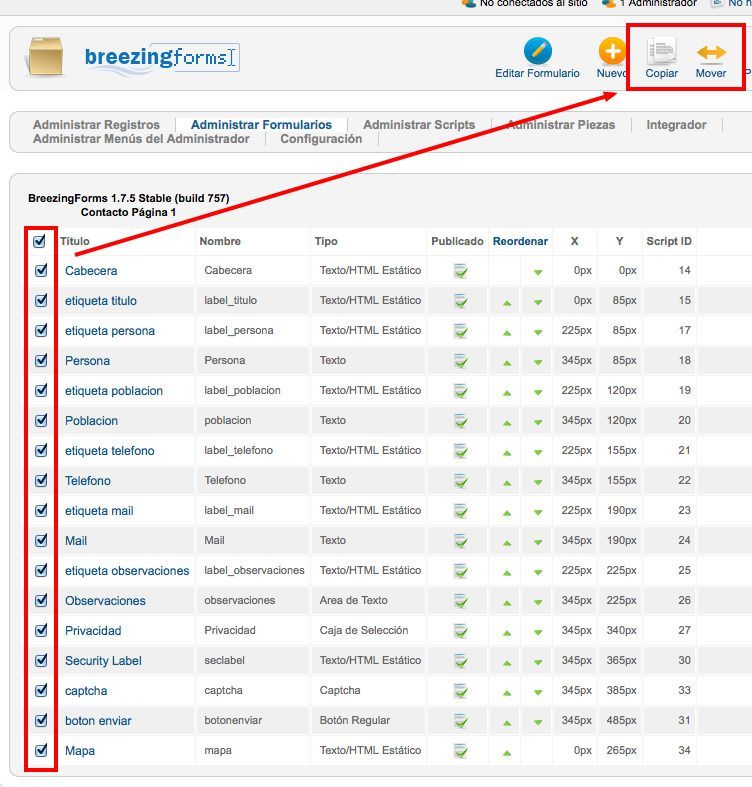

Hola David,
En las opciones superiores puedes copiar o mover campos:
Puedes mantener el mismo formulario o sino hacerlo por Quickmode aquí tienes un vídeo tutorial de ayuda:

Cordial Saludo,

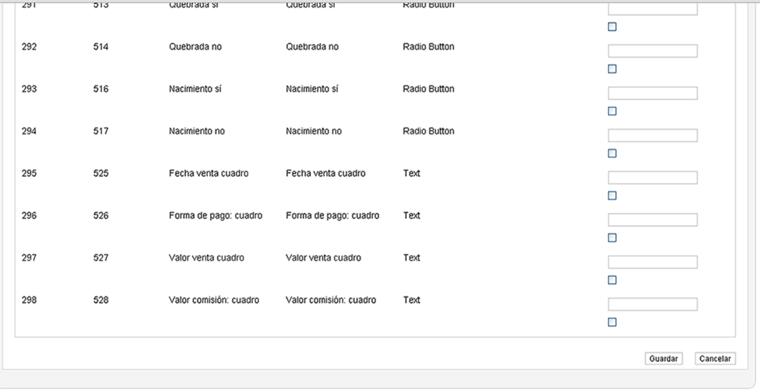

He pasado todos los elementos a una sola hoja. Y nada. Siempre aparece vacío desde la misma parte y ya no comprendo por qué. ¿Es por la capacidad del formulario o porque la función de los botones de ahí en adelante no es correcta? (No tengo nada en funciones de scrips desde TIPO DE PROPIEDAD.)
¿me aconsejan mejor que lo haga con Quickmode? ¿Con seguridad no pierdo la hecha?
Esto es tedioso.
De antemano gracias por la gestión.

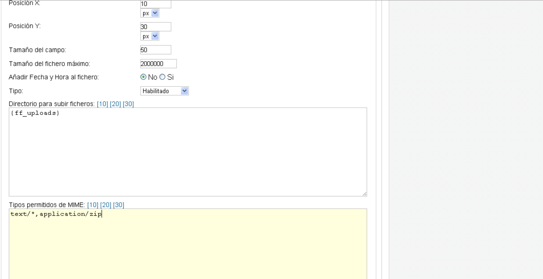

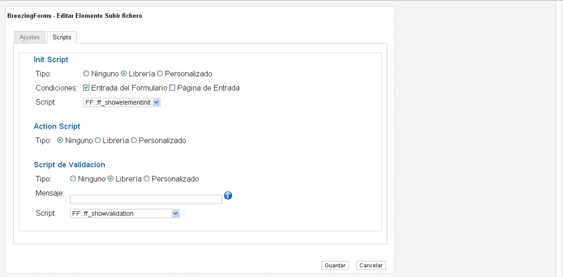

Está bien. Pero haré algo más: reduciré los campos del formulario a los más esenciales para tener en la base de datos mientras tanto y me pregunto si hay alguna forma en Breezing Forms de poder subir una hoja de excel y que los usuarios la descarguen.
Alterno a esto me pregunto en el botón de Añadir Elemento Subir fichero (para subir archivos) cómo hacer para que me permita subir excel y word, pues solo me permite html.
Les adjunto captura del scrip del botón de Añadir Elemento Subir fichero (en la parte de ajustes para permitir elementos y otra captura de la configuración del los scrips. ¿o es con otro botòn?
Muchas gracias de antemano.
Respondido : 29/01/2013 2:18 pm
Revisa el siguiente link para agregar los tipos MIME para excel y word
http://filext.com/faq/office_mime_types.php
Con respecto al link de descarga de hoja de excel, simplemente creas un link y lo enlazas con tu hoja excel, te recomiendo que el archivo se encuentre comprimido.
Respondido : 29/01/2013 7:46 pm
