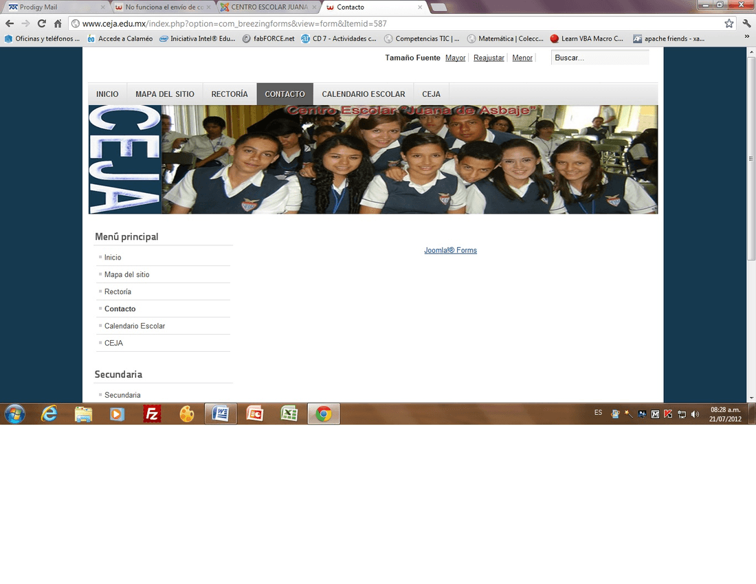

Volviendo a pasos que ya dimos anteriormente, ya me habías enviado la misma liga, ya lo había descargado, lo instale y no funciona me manda una pantalla y no permite hacer uso del BreezingForm. Me da la indicación de que lo compre prácticamente, la versión que instale es la que me indicaron.
BreezingForms 1.7.3 Stable (Backport 11).
disculpen pero todos los pasos que me están indicando que haga ya los había hecho por indicaciones de ustedes y ello me llevo ha desinstalar el sistema porque nunca funcionó y esta versión que me recomiendan no funciona, asi de simple.
Les mando la pantalla enseguida.
Me siento mal por lo que les digo pero como que no leen lo que les envío y me piden cosas que ya me dijeron que hiciera y quieren que las vuelva ha hacer ???
Respondido : 21/07/2012 1:43 pm

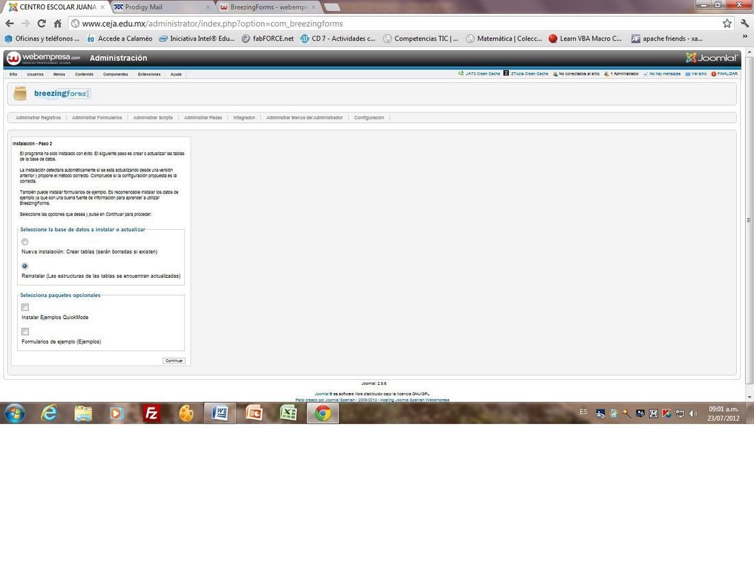

Hola buenos días .
primero hice un respaldo y después de desinstale los 3 componentes, módulo, plugin BreezingForm
Ya reinstale el programa de BreezingForm (componente, módulo y plugin) nuevamente. Nota: "ningún error al realizar la instalación" además realice todos los pasos dos veces y no manda ningún error de instalación
y al entrar al sistema no continua después del 2 Paso, te mando la pantalla, sin importar que opciones seleccione en este segundo paso me saca, intento nuevamente y se repite lo mismo. y no puedo usar la herramienta BreezingForm
Respondido : 23/07/2012 2:27 pm

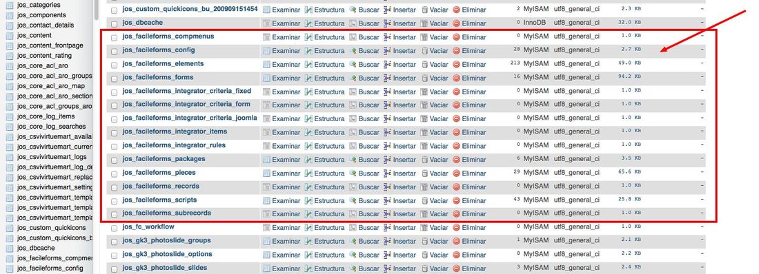

Hola Esteban,
Debes eliminar todas las tablas que hacen referencia al componente sufijo_facilforms, te adjunto una captura para una mejor visualización:
Respondido : 25/07/2012 5:33 pm

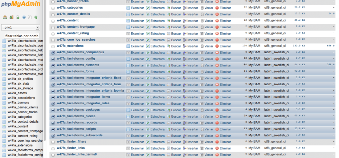

Respuestas: 39
Hola muchas Gracias
ya hice el borrado de las tablas: seleccione las que tenia que borrar, y al hacerlo me aparecieron las siguientes tablas.
Instale nuevamente BreezingForm y paso lo mismo no funciono.
te mando una pantalla de las tablas que aparecieron
Respondido : 26/07/2012 12:27 am
