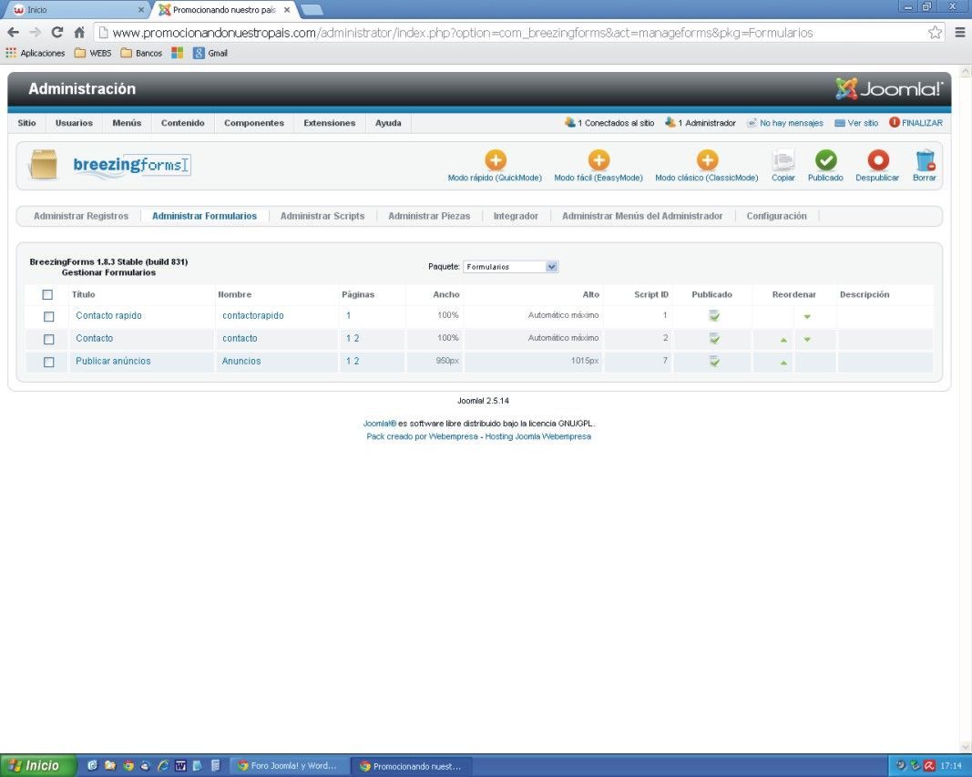

Voy a componentes, BreezingForms, administrar formularios y clic encima del formulario que quiero editar.

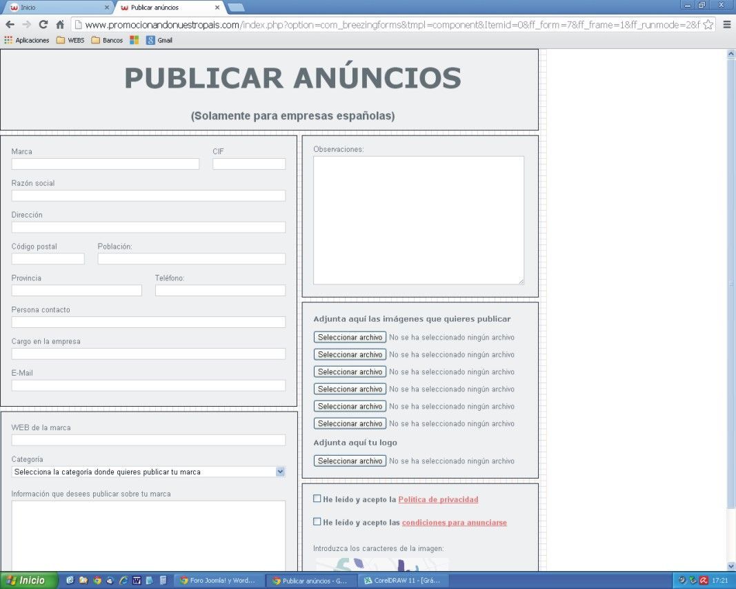

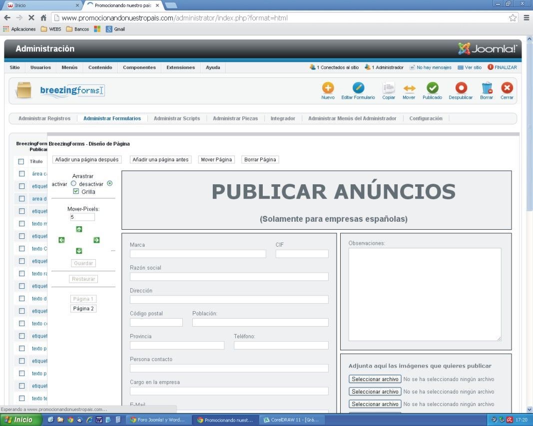

Envío tres capturas:
En la primera pantalla hago clic en el formulario y se va a la segunda pantalla
En la segunda pantalla se mantiene un segundo aproximadamente y se va directo a la tercera pantalla.

Por la url que te carga veo que lo que te muestra finalmente al editar el formulario es la previa del formulario, que inicialmente se genera en un iframe (una ventana dentro de la página de edición del formulario).
Eso no debería ocurrir a menos que hayas puesto algún código javascript dentro del propio formulario que provoque este comportamiento.
Como primera prueba crea un nuevo formulario y verifica si este comportamiento se reproduce también en el nuevo formulario. De no ser así entonces el problema tendría que estar en la configuración de los otros formularios o en algún elemento de ellos.
Otra cosa que podrías intentar es editar uno de tus formulario y, si te da tiempo antes de que se vaya a la ventana final, pulsar en el botón Editar Formulario de la parte superior derecha. Si te deja hacerlo prueba a poner en el parámetro Modo Previsualización de la pestaña Ajustes el valor Debajo para ver si el problema se soluciona.
