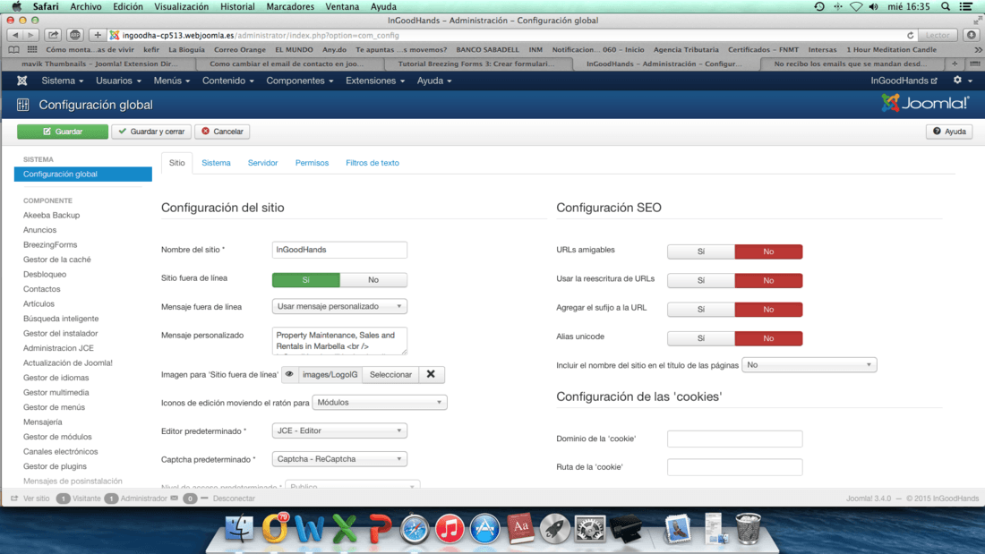

Revisa la configuración global de Joomla!, el método de envío tiene que ser PHPMailer y no SMTP, y ser una cuenta de email del dominio real.

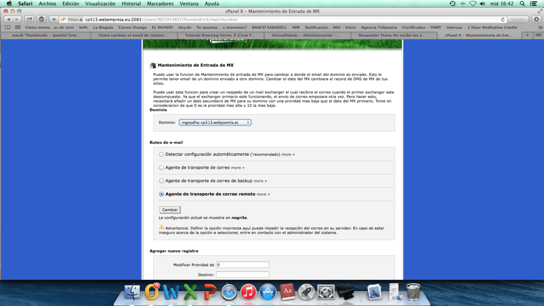

Si los correos del dominio real, los gestionas externamente, tienes que acceder al cPanel --> Entrada de MX, y seleccionar para el dominio en cuestión que Agente de transporte de correo remoto.

Hola Jordi, he cambiado, el método de envío a PHPMailer y sigo sin recibir los correos.

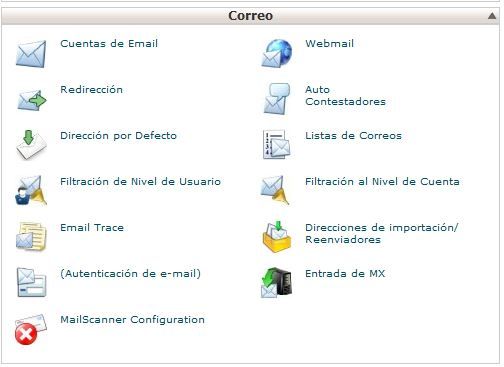

También he accedido a Webmail y no están y perdona que sea un poco torpe, pero en el Panel de Control cuál es la opción "Entrada de MX".

Respecto a la Entrada de MX, la encontrarás en el apartado Correo.

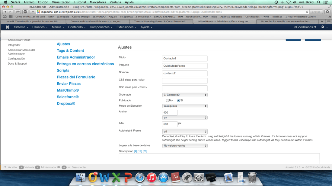

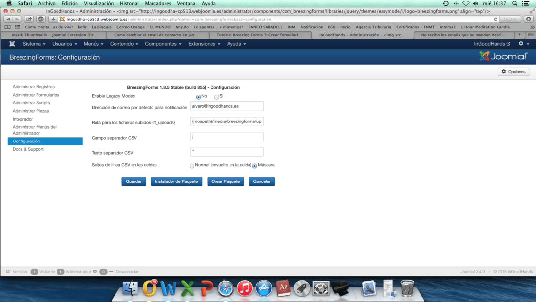

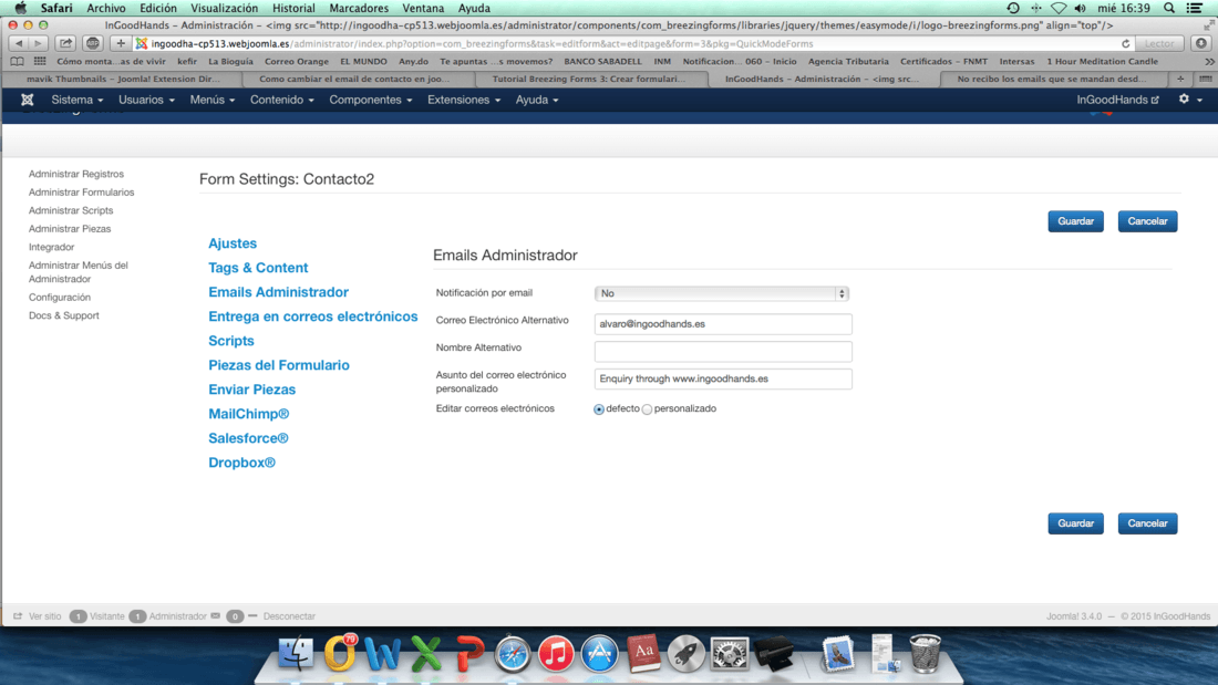

De ser así, si sigue sin funciona envíanos capturas de pantalla de la configuración global de Joomla donde se vea la configuración del correo, así como de la configuración de BreezingForms y de la configuración del formulario que no envía los correos, en concreto de la pestaña Emails Administrador que hay en el apartado "Más opciones".
Respondido : 11/03/2015 2:56 pm

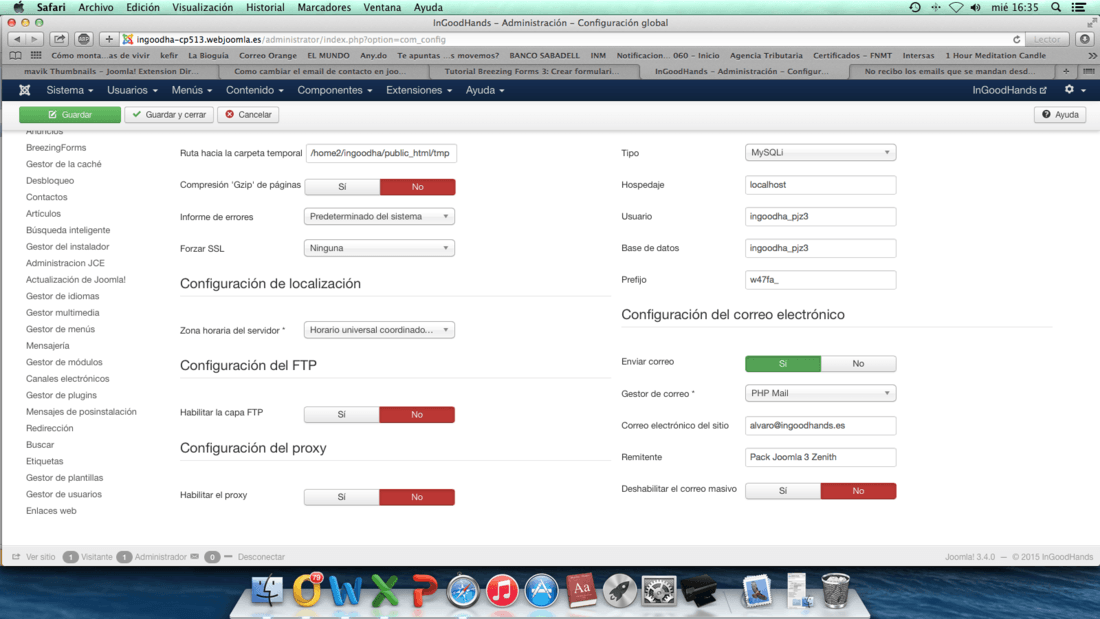

Respuestas: 25
espero que esto sea a lo que te referías.
Adjunto capturas.
Respondido : 11/03/2015 4:43 pm
Hola Alvaro
En tu caso, veo que tu dominio apunta a nuestros servidores :
Por lo tanto no deberías tener configurado en el cpanel de tu cuenta de hosting, Agente de transporte remote, dejalo en la primero opcion de detectar automáticamente .
Además si ya tienes tu dominio apuntando nuestros servidores por que aún usas la url temporal?
Respondido : 11/03/2015 5:14 pm

La url temporal la tienes en el cpanel de tu cuenta de hosting, en dominios apuntados, la puedes dejar allí, sin embargo lo que te comentaba era que cargues y trabajes tu sitio con la url final y cambia el Agente de transporte de correo.

también he puesto que el agente de transporte de correo sea automático.
Luego he probado y sigue sin llegarme un e-mail que envíe desde mi web.
