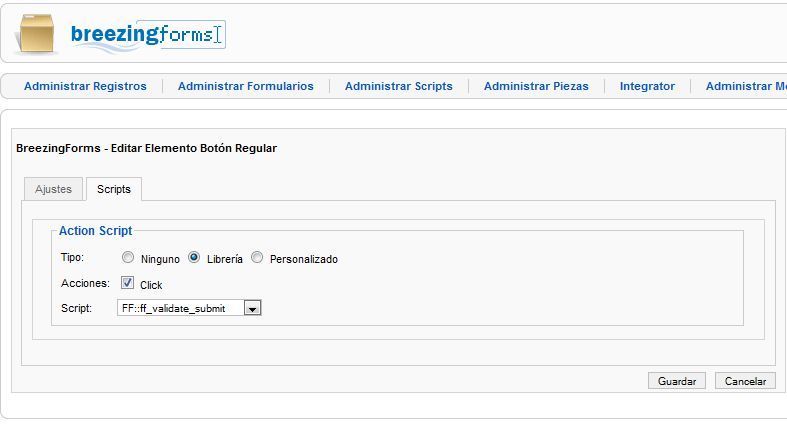

No se muestra el mensaje de gracias de la página 2 del formulario. El email se envía y el formulario queda registrado en registros, pero el mensaje de gracias no aparece. Después de clicar en enviar vuelve a aparecer la página 1 del formulario. He visitado varios post pero no hallo la solución.

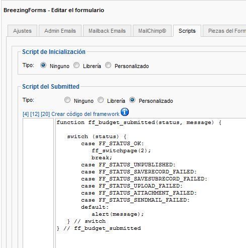

Adjunto pantallazos con el script del botón enviar y con el script de editar formulario.

Hola Alceste,
Es correcto que el enviar sea ff_validate_submit.
Hay que editar el formulario, y en la pestaña de scripts --> Script del Submitted --> personalizado, introducir el código:
function ff_nombredelformulario_submitted(status, message) {
   switch (status) {
       case FF_STATUS_OK:
          ff_switchpage(2);
          break;
       case FF_STATUS_UNPUBLISHED:
       case FF_STATUS_SAVERECORD_FAILED:
       case FF_STATUS_SAVESUBRECORD_FAILED:
       case FF_STATUS_UPLOAD_FAILED:
       case FF_STATUS_ATTACHMENT_FAILED:
       case FF_STATUS_SENDMAIL_FAILED:
       default:
          alert(message);
   } // switch
} // ff_nombredelformulario_submitted
Donde indico nombredelformulario hay que sustituir por el nombre del mismo, no por el título de formulario.

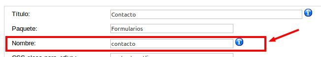

Hola Alceste,
Verifica si el nombre del formulario es el correcto:

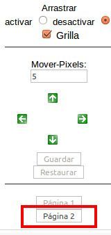

Revisa también si existe la pagina 2 con su respectivo contenido a mostrar.

Respuestas: 2683
Lo tengo bien, salvo que influían mayúsculas y minúsculas. (Tengo la primera letra en mayúsculas tanto en título como en nombre)
Respondido : 26/11/2012 7:30 am
Hola Alceste,
Si al formulario en el
function ff_budged_submitted(status, message)
en el nombre del mismo tiene que coincidir, y ser exactamente igual. Utiliza minúsculas en el nombre, en el título no hace falta.
Respondido : 26/11/2012 9:10 am
Respuestas: 2683
Gracias Jordi,
Solucionado tal como indicas era a causa de la mayúscula inicial! 🙂
