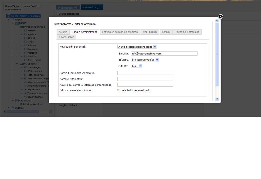

Te envio archivo con la configuración Emails Administrador para preguntarte si puede ser el problema por la forma como lo tengo configurado este apartado.
Respondido : 18/04/2012 8:07 am
HOla
Debería al menos almacenar el registro de la entrada de datos al formluario.
Debes tener un error en la construcción de tu formulario o cambiaste alguna configuraicón por error, te sugiero hagas la prueba con un formulario nuevo en quickmode y verifica si te sucede lo mismo.

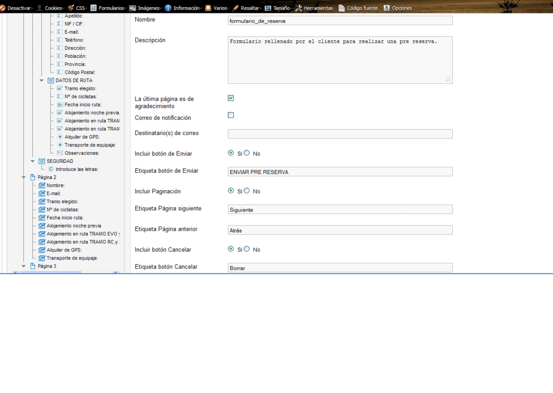

Por segunda vez he vuelto a realizar un formulario llamado "formulario_de_reserva" exactamente como indica el video tutorial del Breezingforms con modo rápido. En el momento de finalizarlo y dentro del apartado de previsualizar he podido enviar correctamente una prueba la cual se ha reflejado en el administrador de registros y así he podido comprobar que se había creado correctamente
Durante el video tutorial me he fijado que no se valida la pestaña de "correo de notificación" y tampoco se rellena el campo "destinatario de correo" por eso en ese instante no lo he hecho.
Como mi intención es que los formularios sean enviados a la cuenta de correo "info@rutatramobike.com" ha sido por lo que he entrado otra vez en el formulario para validar y rellenar la pestaña y campo del paso anteriormente escrito, ya que intuyo que de esa forma recibiré los avisos por e-mail.
Pues bien, tras esos pasos es cuando detecto que el formulario deja de funcionar correctamente. Aún así vuelvo a deshabilitar la pestaña de "correo de notificación", pero el formulario por mucho que lo intente ya no tiene remedio, volviendo a ni siquiera enviar nada. Una vez que se clica en "enviar" se limita a borrar todos los campos.
Veo que la simple acción anteriormente explicada haga que se desconfigure de alguna manera el breezingforms. Por lo que me temo que tenga que crear un tercero, pero sin poder recibir por correo los datos rellenados por las personas que rellenen el formulario.

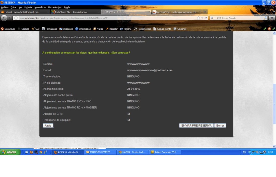

Envío archivos con las pantallas de como tengo actualmente configurado el breezingforms.
Ahora mismo, una vez rellenado los campos y estar en la página de resumen datos, si pinchas en "enviar pre reserva" no se dirige a la última página con el mensaje de agradecimiento, sino que vuelve a la página anterior donde estan todos los campos en blanco, ni tampoco envia el formulario a la cuenta de correo.

He realizado 2 formularios, he probado activando y desactivando la casillas casillas:
- La última pagina es de agradecimiento.
- Correo de notificación.
Pero no hay manera de hacerlo funcionar.
Mando la última pantalla del formulario donde al clicar "enviar pre reserva" me vuelve a la pagina anterior borrandose todos los campos.

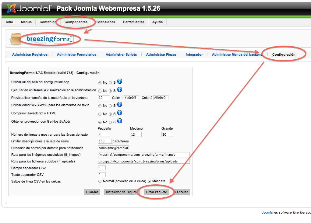

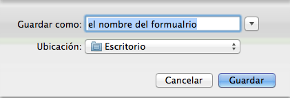

¿Puedes facilitarnos el formulario en cuestión en xml para que podamos revisarlo y darte respuesta a los posibles problemas que presenta el mismo?
Para exportarlo en xml vas a Componentes, BreezingForms, Configuración, Crear Paquete, y sigues el proceso de las siguientes capturas y el xml resultante lo comprimes en zip y lo adjuntas por aqui.
