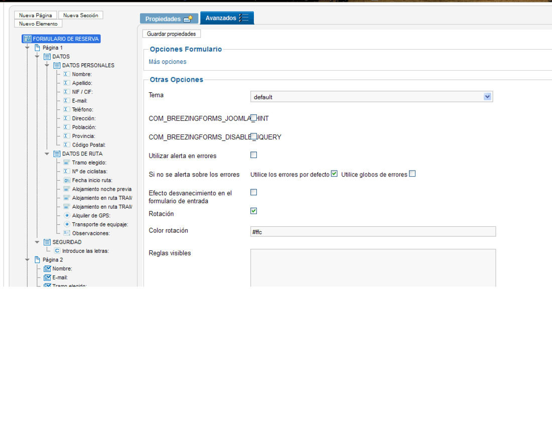

He realizado un tercer formulario en el que me he fijado que en la pantalla del video tutorial no tenia la misma forma que la que adjunto. Justo en el minuto 35'27'' del video
En la pantalla de formulario/avanzados, justo arriba de la frase "utilizar alerta con errores" se puede apreciar dos frases que parecen estar mal colocadas por debajo de sus pestañas y en el video no estan.
¿Puede ser de aquí el fallo?

Con respecto a las cadenas en la pantalla de construcción del formulario, son constantes que se encuentran sin traducir, puedes cambiar el idioma del backend del sitio a inglés para que las aprecies correctamente, o buscar la constante y traducirla manualmente para español.

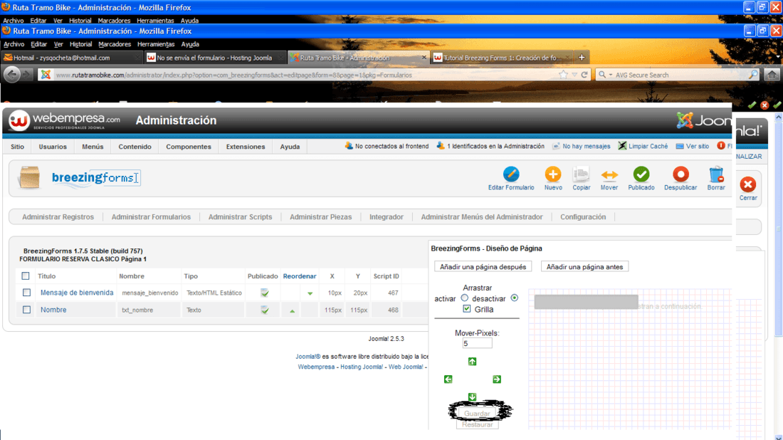

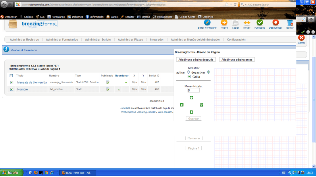

Parece que no tengo mucha suerte con los formularios.
Ahora que desisto a realizarlo con el modo rápido y cambio al modo clásico vuelvo a tener problemas en su creación.
En el primer formulario que he querido crear al introducir los campos no me dejaba guardar la posición en la cuadrícula de la derecha, ya que al cambiar el campo "nombre" a una posición diferente a como se coloca y clicar en "guardar" volvía otra vez a su posición original. De esta forma ya el primer campo "nombre" quedaba encima del enunciado sin poder colocarlo donde yo pretendía.
Me he limitado a eliminar dicho formulario y empezar a crear otro. Pues bien, este ya ni me deja visualizar los campos en la gráfica de la derecha (y tengo seleccionada la pestaña del campo).
Ahora con urgencia, necesito una solución para poder crear un simple formulario.
Respondido : 24/04/2012 4:15 pm
HOla zysqozysqocheta
Cuando cambias las posiciones debes guardarlas con el boton guardar que aparece la costado de la cuadrícula, debajo de las flechas.

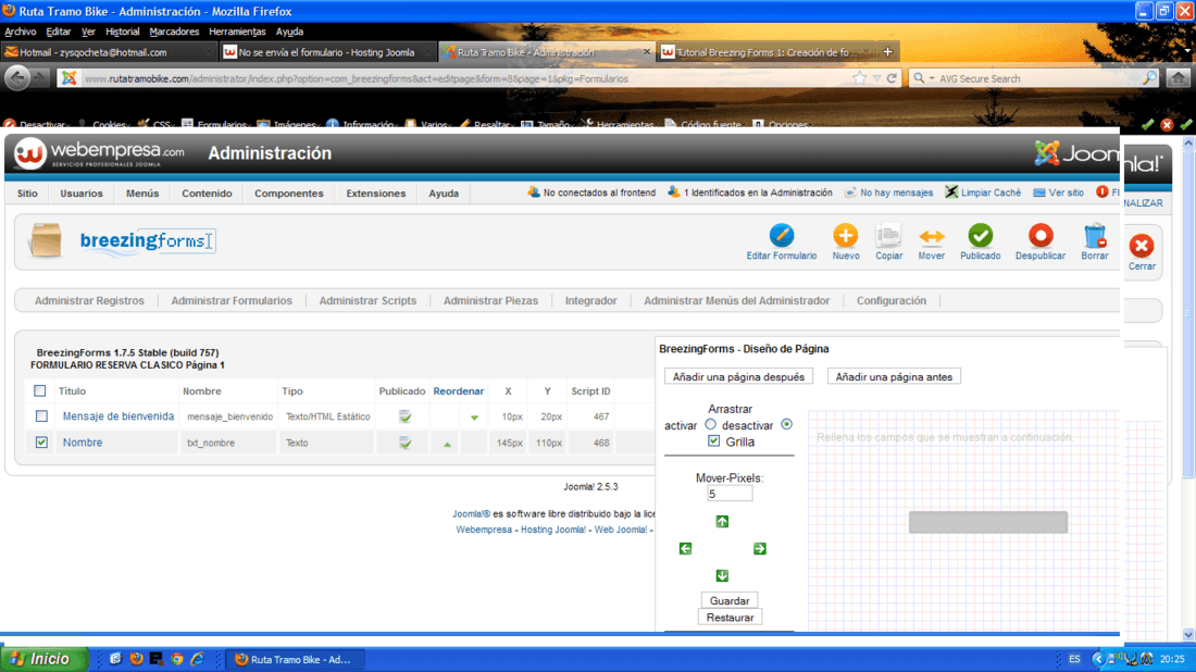

Ese es el video tutorial que estoy siguiendo para crear el formulario en modo clásico.
Y la pestaña de guardar es la que marco en la pantalla adjunta donde muestro como está justo antes y despues de clicar el botón de guardar. Como puedes ver se coloca el campo dentro de la gráfica otra vez en el lugar de origen como antes de modificarlo.
Respondido : 24/04/2012 6:33 pm
Hola zysqozysqocheta,
Observo en la primera captura que nos envías que cuando haces el movimiento el botón guardar se encuentra activo y puedes guardar la posición mientras que en la segunda captura no tienes ningún elemento seleccionado es por ese motivo que el botón guardar no se habilita.

Respuestas: 110
Hola Johnny,
Es una secuencia de pasos. Imagínate que clicas en guardar de la 1ª captura e inmediatamente aparece la pantalla de la segunda captura en esas mismas condiciones. Te señalo el botón guardar ya que es ese al que he clicado con anterioridad.
