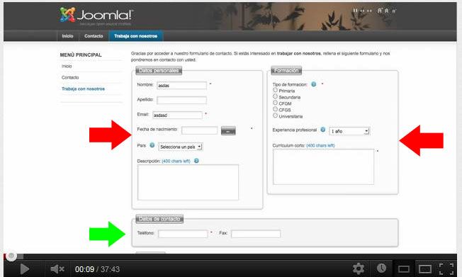

Desde el primer minuto, http://www.youtube.com/watch?v=9V06kKUb-24 se muestra la disposición de las secciones del formulario.
Como ves en la imagen, las marcadas en rojo están en vertical y la amarilla en horizontal.
En mis formularios, solo consigo la horizontal y deseo también la vertical.

Hola Ramón, a partir del minuto 20 se explica, debes de introducir las dos secciones dentro de una sección contenedora, y marcar la sección contenedora, en sus propiedades, el parámetro "Display type" en "All in a raw".
De esta forma debería servirte...
entre el minuto 20 y 23..

Ok David, visto y solucionado. 🙂
