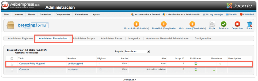

Hola Philip,
¿Puedes facilitarnos uno de los dos formularos que no te cargan .xml de BreezingForms para probarlo en otra instalación?.
Exporta uno de los dos formularios a formato .xml desde Configuration de BreezingForms y comprimelo en .zip y nos lo adjuntas.

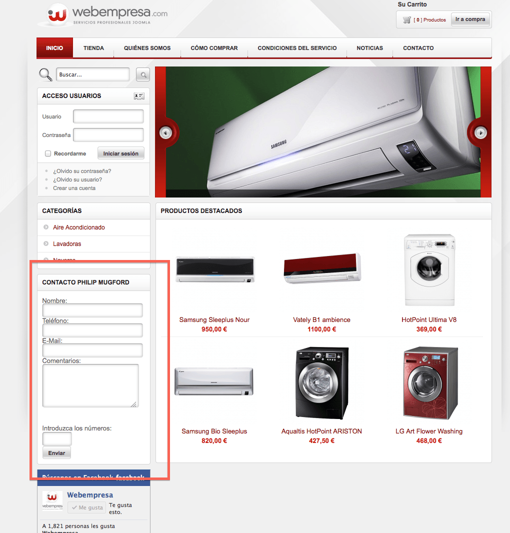

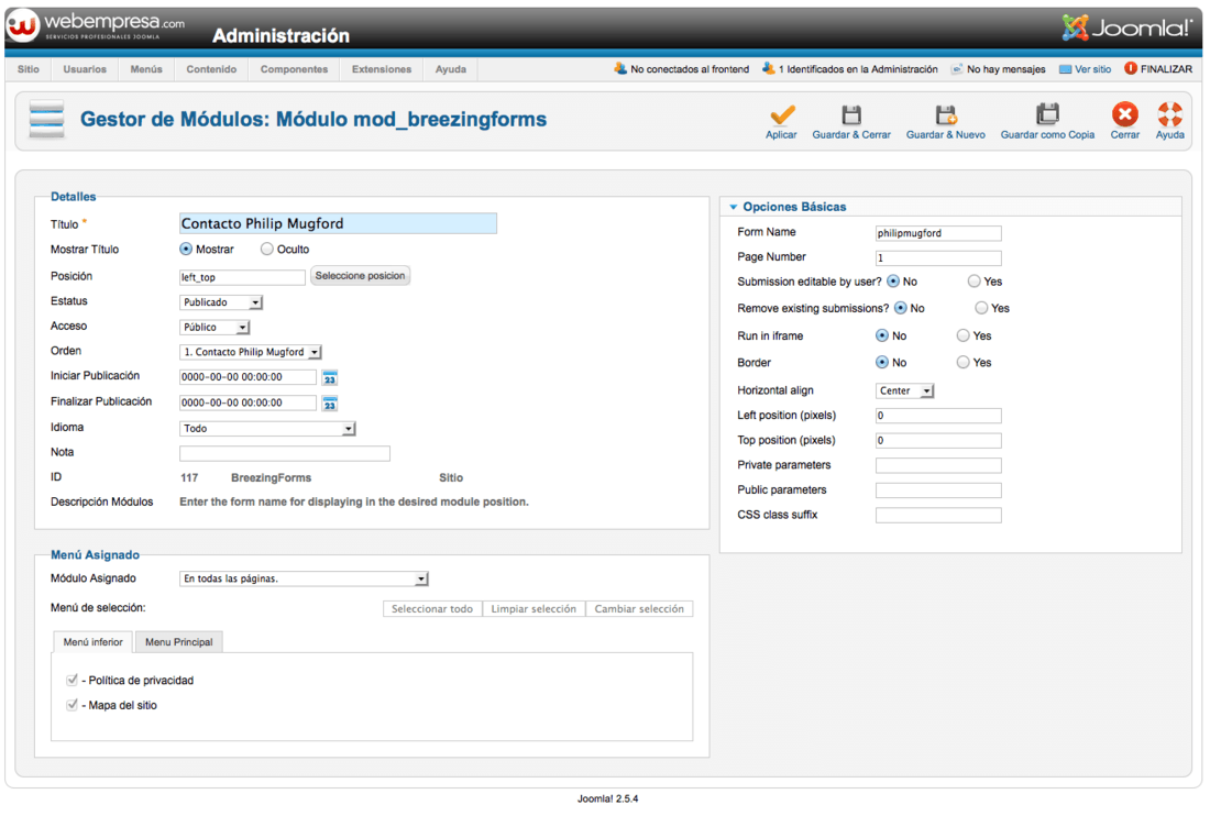

Hola Philip Mugford,
Es posible que estés realizando un paso del proceso de publicación del formulario de forma incorrecta.
He descargado el archivo webempresa.xml que me has facilitado y lo he renombrado a "philipmugford.xml" y lo he cargado en BreezingForms.
Posteriormente he creado un módulo personalizado (mod_custom) y le he indicado que cargue el formulario de contacto rápido que es el que has facilitado en el .xml
Lo he publicado y el resultado es correcto.
Es importante que repases el proceso desde el inicio por si estas obviando algún paso del proceso.
