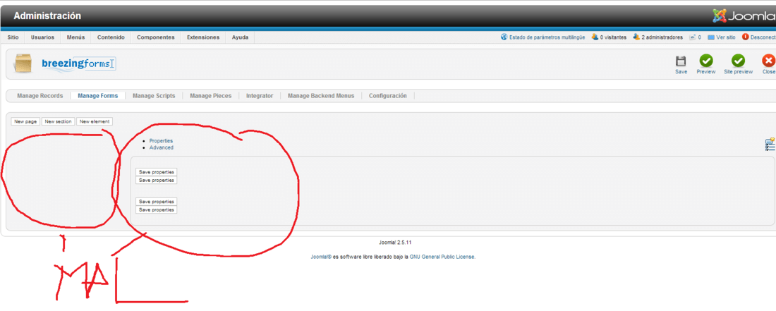

sin embargo, cuando intento entrar a modificar el formulario de breezing forms no me deja modificar las opciones como podeis ver en el siguiente formulario.

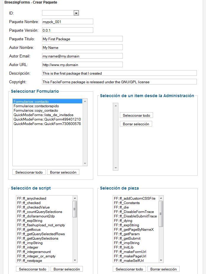

Una opción es que descargues el formulario, puedes crear paquete desde la configuración de Breezingforms, y seleccionar el formulario, descargaras un archivo, tienes que editar para eliminar el código en cuestión, y luego puedes volver a subir con la opción de instalar paquete.

Ya lo he probado Jordi, el problema es que no encuentro por ningún lado el codigo del google maps que he metido...
Hay alguna forma de buscarlo, quizas no lo este haciendo bien...
Puedes ver el fichero adjunto
No se si se puede hacer, pero existe la forma de cuando exportamos el formulario breezingforms, decirle que secciones quieres exportar y cuales no? Quiza si se puede hacer, así podría solucionar el problema...

Al crear el paquete que opciones has seleccionado exactamente, porque veo que hay mucho código que no está relacionado exactamente.
Por ejemplo:
Solamente selecciono el formulario de contacto.
