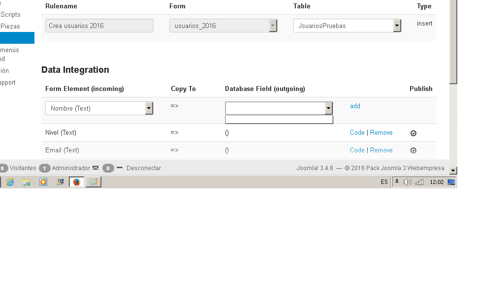

Correctamente selecionamos la tabla dentro de la lista desplegable, pero cuando tenemos que asociar los campos del formulario con los campos de la tablla versiñon del BFa, no aparecen los campos de la tabla...pasa con cualquier tabla de la base de datos de Jooomla.

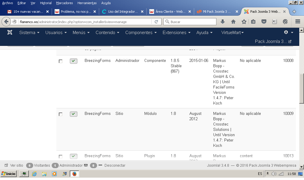

Adjunto pantalla Versión BF(1.8.5(build 867)), más Pantalla integrator con la seleccion de las tabla.
Verás qye no aparece los campos de la tabla.

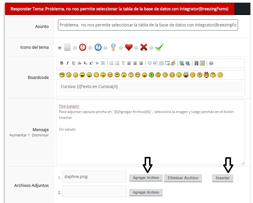

No encuentro la manera de adjuntar las capturas de pantalla en la respuesta rápida.....
Respondido : 20/03/2016 12:21 pm
Respuestas: 42275
Hoa Juaquin.
Para adjuntar captura pincha en ' Agregar Archivo ', selecciona la imagen y luego pinchas en el botón Insertar

Ahora si veo la manera de aduntar archivos, gracias Pepe.
No he visto en respuesta rápida que aparezca esta pantalla.

Vamos a ir por pasos, antes que nada actualiza la versión de BF, actualmente está por la 1.8.7.
