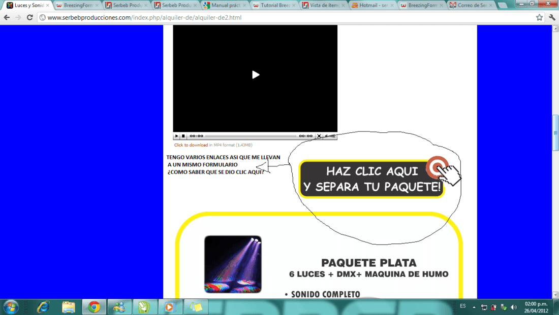

Tengo mas de 15 productos y servicios en mi pagina y tengo dos tipos de formulario, lo que quiero es que cuando el usuario le de click a algún servicio el formulario de forma interna me reconozca donde se dio clic para saber cual servicio esta interesado el usuario

La duda anterior era para crear dos tipos de formularios, esta pregunta es que con los mismo dos formularios poder saber en donde dio clic el cliente, ya que tengo mas de 10 servicios que van dirigido a un formulario y otros 6 al otro formulario; entonces lo que quiero es saber si el ciente dio clic en X servicio yo darme cuenta internamente sin necesidad de preguntarle al cliente que servicio escogio.
Ejemplo: El cliente esta en "Alquiler de luces y sonido", este articulo tiene 4 tipos de alquileres, le cliente dio clic en Alquiler de Luces y Sonido Paquete Bronce, entonces él va a un formulario y cuando llene los datos y me llegue el correo, darme cuenta en que paquete dio clic.

Cuando definas el link el cual tendrá la ruta del formulario , deberás agregar una variable al final de la url , por ejemplo
http://www.serbebproducciones.com/index.php/contacto.html?tipo=luces
Luego desde tu formulario de contacto puedes agregar un campo que recupere ese valor, codificando en el campo valor de una caja de texto por ejemplo lo siguiente:
Con eso consigues que el valor sea recuperado y sabrás de donde vino, el código anterior imprime el valor pasado a través de tipo en una caja de texto.
