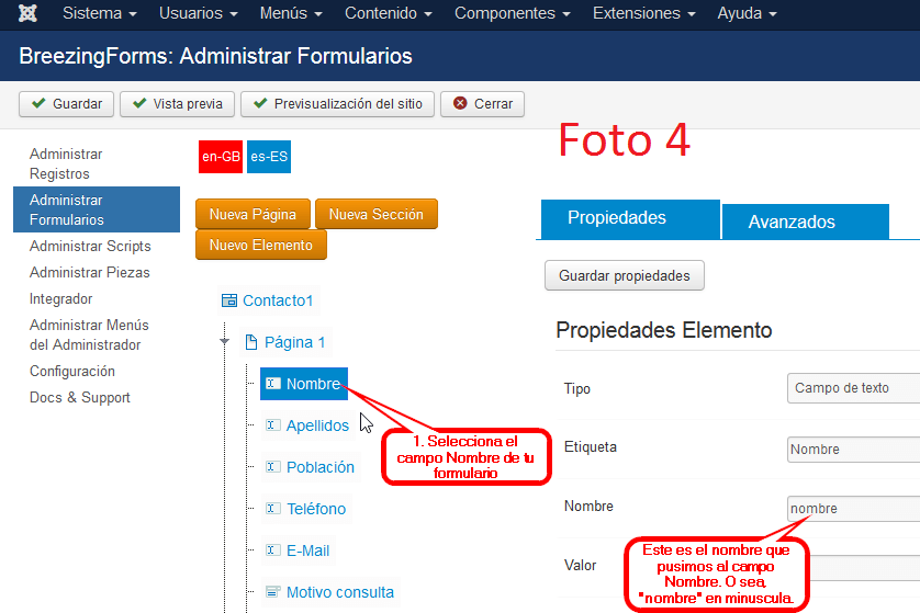

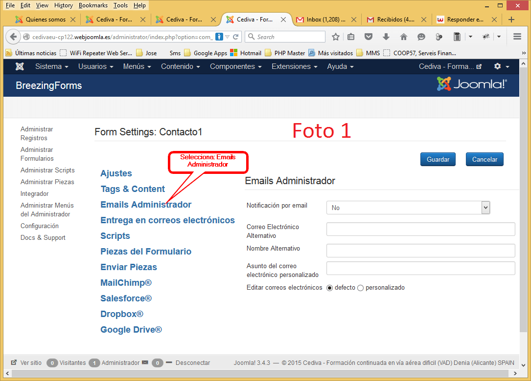

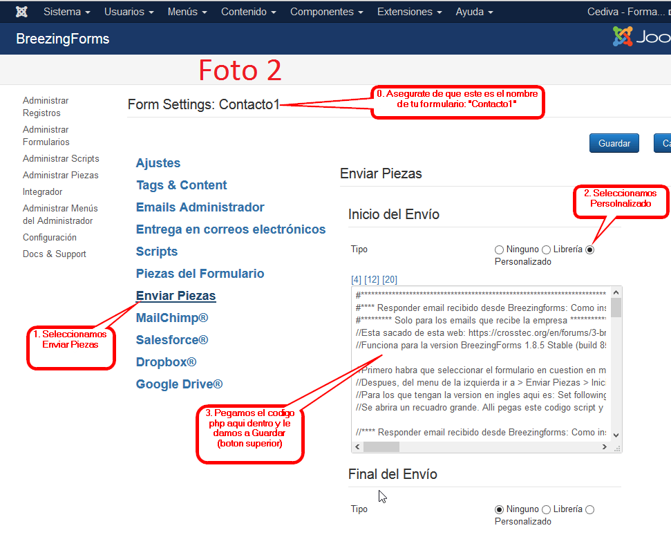

Primero habra que seleccionar el formulario al cual estas montando. En mi caso "Contacto1" y selecciona la pestaña "Avanzados" y luego "mas opciones" -> Email Administrador y seleccionas "Notificacion por email: NO" y le das a guardar o grabar. Ver Foto1.
Despues, del menu de la izquierda ir a > Enviar Piezas > Inicio del Envío y seleccionas "Personalizado". Ver Foto2
Para los que tengan la version en ingles aqui es: Set following script here -> Form Options > Advanced > More Options > Submit Pieces > Begin Submit > Select Customise.
Se abrira un recuadro grande. Alli pegas el codigo script de abajo y le das a guardar o grabar. Ver Foto2
Veras que el codigo tiene apartados, 1, 2, 3, 4, 5, etc.
Mira el codigo linea a linea y cuando veas // a partir de aqui, veras mis comentarios. Haz lo que dicen en cada linea. Y asi cambiaras los datos del email por tus datos y nombre de la empresa.

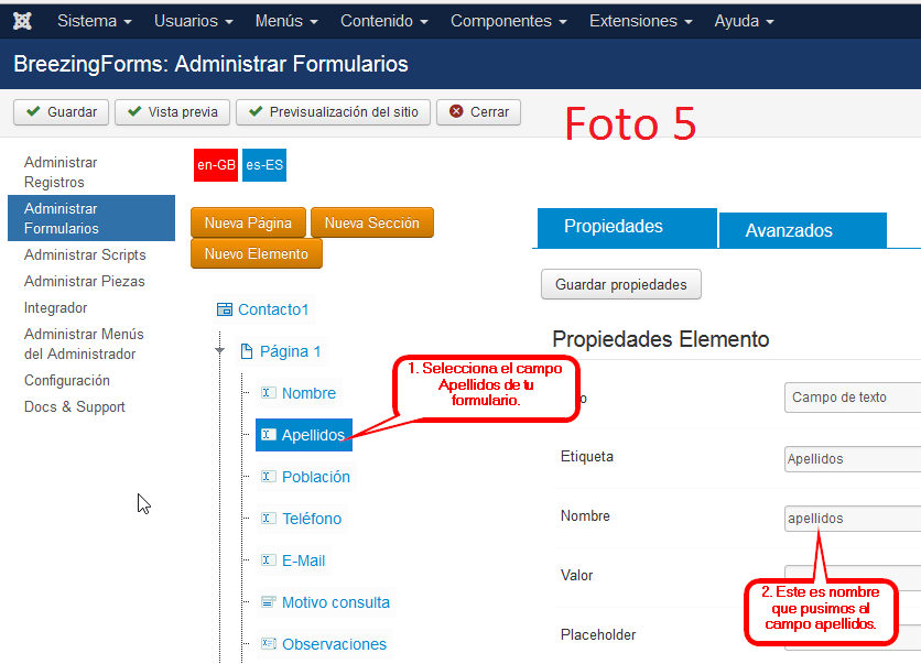

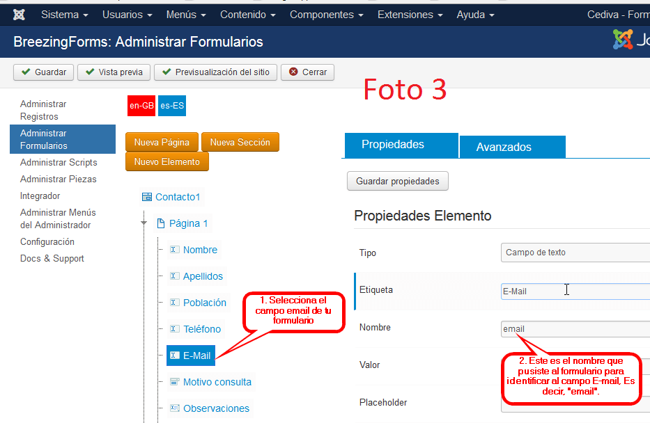

Importante, ver que nombre le has dado al campo Email y Nombre y Apellidos de tu formulario. Yo los nombre como email, nombre y apellidos respectivamente.
Mira las fotos 3, 4, 5, Ya que deberas poner estos nombres en el apartado del codigo enumerado como num 2.
Cuando dice ff_getSubmit('email') sustituye 'email' por el nombre de tu campo. Aqui el codigo almacenara el valor del formulario que el cliente escriba.
Donde dice ff_getSubmit('nombre') sustituye 'nombre' por el nombre de tu campo. Aqui el codigo almacenara el valor del formulario que el cliente escriba.
Donde dice ff_getSubmit('apellidos') sustituye 'apellido' por el nombre de tu campo. Aqui el codigo almacenara el valor del formulario que el cliente escriba.

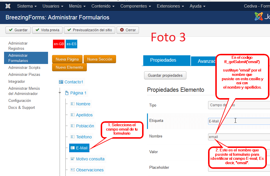

He querido matizar una cosa mas.
Mira la foto 3 de aqui abajo que corresponde al campo email del formulario.
Quise decir que en el codigo que os he pasado antes donde veas
sustituye la palabra 'email' del codigo por el nombre que pusiste en esta casilla del formulario (Ver foto 3 de aqui abajo.
Haz lo mismo con el campo ff_getSubmit('nombre') y con ff_getSubmit('apellidos')
