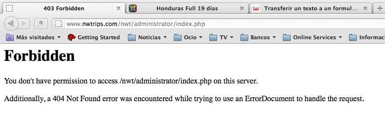

He seguido tus indicaciones y en Breezing Forms cuando introduzco el código que me ha enviado, me produce esta página de error.
Y no sé si habrá sido por eso pero justo después no me ha dejado entrar en la administración Joomla ni en mi cpanel porque mi IP había sido bloqueada. He hecho un reset a la IP y ya he podido entrar.

Hola Ignacio,
Lo que sucede es que algún cambio en el código hace saltar el mod security del servidor cuando realizas alguna acción determinada. Y lo entiende como un ataque y por eso bloquea la ip.
