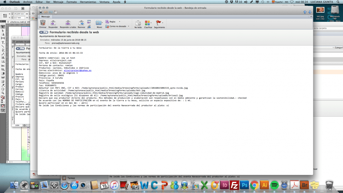

Hola Pepe, en cada formulario, los usuarios adjuntan 4 archivos, que tienen que poder ver y/o descargar pinchando en el link los receptores de esos mails para poder tramitar.
Así esta en el final del envío:
global $mailfrom, $fromname, $ff_config, $ff_mospath;
$subject = "Formulario recibido desde la web";
$body = "Formulario: " . $this->formrow->title.nl().nl();
$body .= "Fecha de envío: " . $this->submitted.nl().nl();
if (count($this->maildata)) foreach ($this->maildata as $data) {
$body .= $data[_FF_DATA_TITLE].": ".$data[_FF_DATA_VALUE].nl();
$recipientes = array("x@aytonavacerrada.org", "x@aytonavacerrada.org","x@aytonavacerrada.org","x@aytonavacerrada.org","x@aytonavacerrada.org");
foreach ($recipientes as $recipient) {
$this->sendMail(
$mailfrom, // email addr of submitter (1)
$fromname, // name of submitter (1)
$recipient, // email of recipient (2) (use array for multiple addresses)
$subject, // subject of the mail (3)
$body // body of the mail (3));

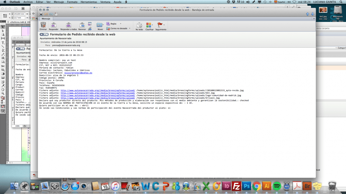

Hola, lo copie de los temas relacionados de este mismo foro.
Al reemplazar el código el resultado tampoco funciona, queda así:
Fichero adjunto: http://www.aytonavacerrada.org//media/breezingforms/upload/ /home/aytonava/public_html/media/breezingforms/uploads//20160615081533_ayto-nvcda.jpg
Fichero adjunto: http://www.aytonavacerrada.org//media/breezingforms/upload/ /home/aytonava/public_html/media/breezingforms/uploads/bb3.jpg
Fichero adjunto: http://www.aytonavacerrada.org//media/breezingforms/upload/ /home/aytonava/public_html/media/breezingforms/uploads/logo-comunidad-de-madrid.jpg
Fichero adjunto: http://www.aytonavacerrada.org//media/breezingforms/upload/ /home/aytonava/public_html/media/breezingforms/uploads/brisas1.jpg
Adjunto dos capturas con los dos formularios que me llegan.
