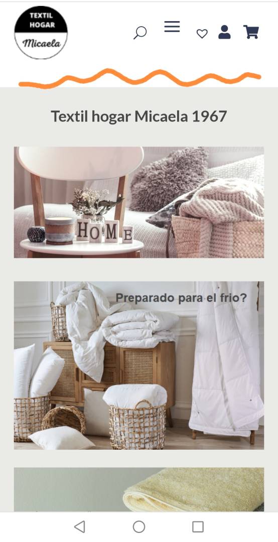

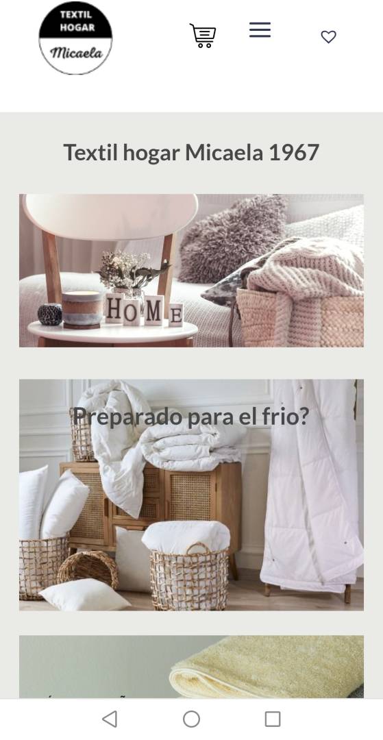

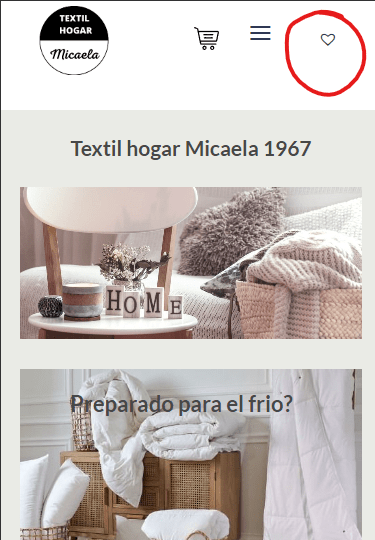

Como se pueden poner los iconos de carrito, favorito y cuenta fuera del menú hamburguesa en la versión móvil y Tablet móvil como en la foto.
Algún tutorial para seguir.
menu
Yo tengo en el menú secundario predeterminado de Divi el carrito, hay alguna manera de poner mas iconos de la cuenta y favoritos al lado?

Lo único que me faltaría es poner el icono de mi cuenta y si fuera posible alinear los iconos mejor. Es posible?

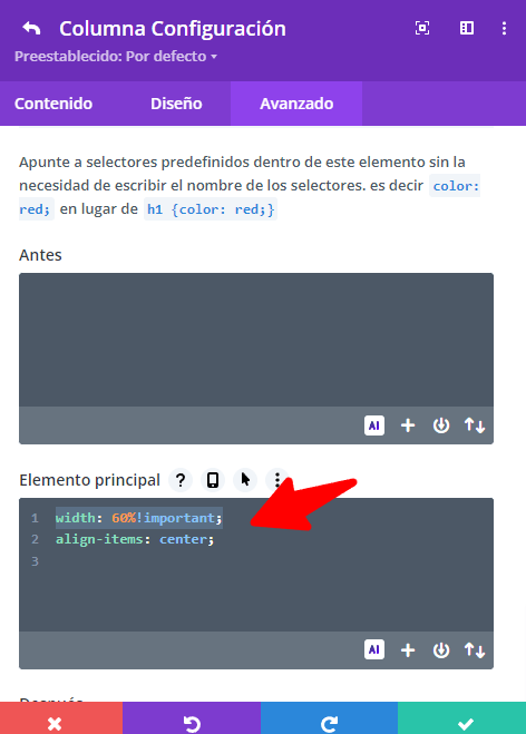

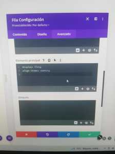

En este caso debes jugar con el ancho de tus columnas y añadir el icono donde deseas, por ejemplo puedes probar añadirlo en la misma columna donde tienes el icono de lista de deseos.

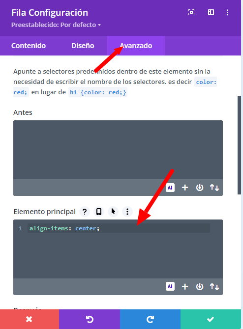

Pero necesitarás aumenta el ancho de esta columna y diminuir un poco la otra, por ejemplo 70 y 30% luego de ello debes configurar que tu columna principal tenga igual la altura y añadir este código
align-items: center;

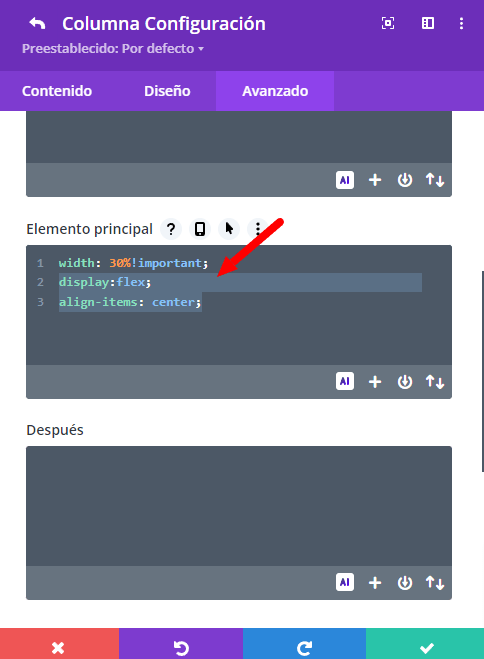

A la fila donde añades los dos iconos tanto de carrito como de cuenta debes añadirle este código
display:flex;
Ninguno de tus iconos debe tener algún espacio de separación, veo que el icono de lista de deseos añade un padding
Puedes revisar más opciones de alineación en la documentación oficial de Divi → Contenido solo visible a usuarios registrados

En la columna principal tenia este código, se tienen que quedar los dos códigos?
Respondido : 24/02/2024 4:46 pm

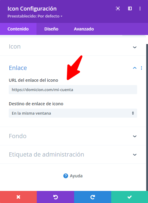

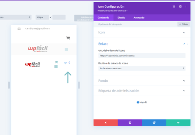

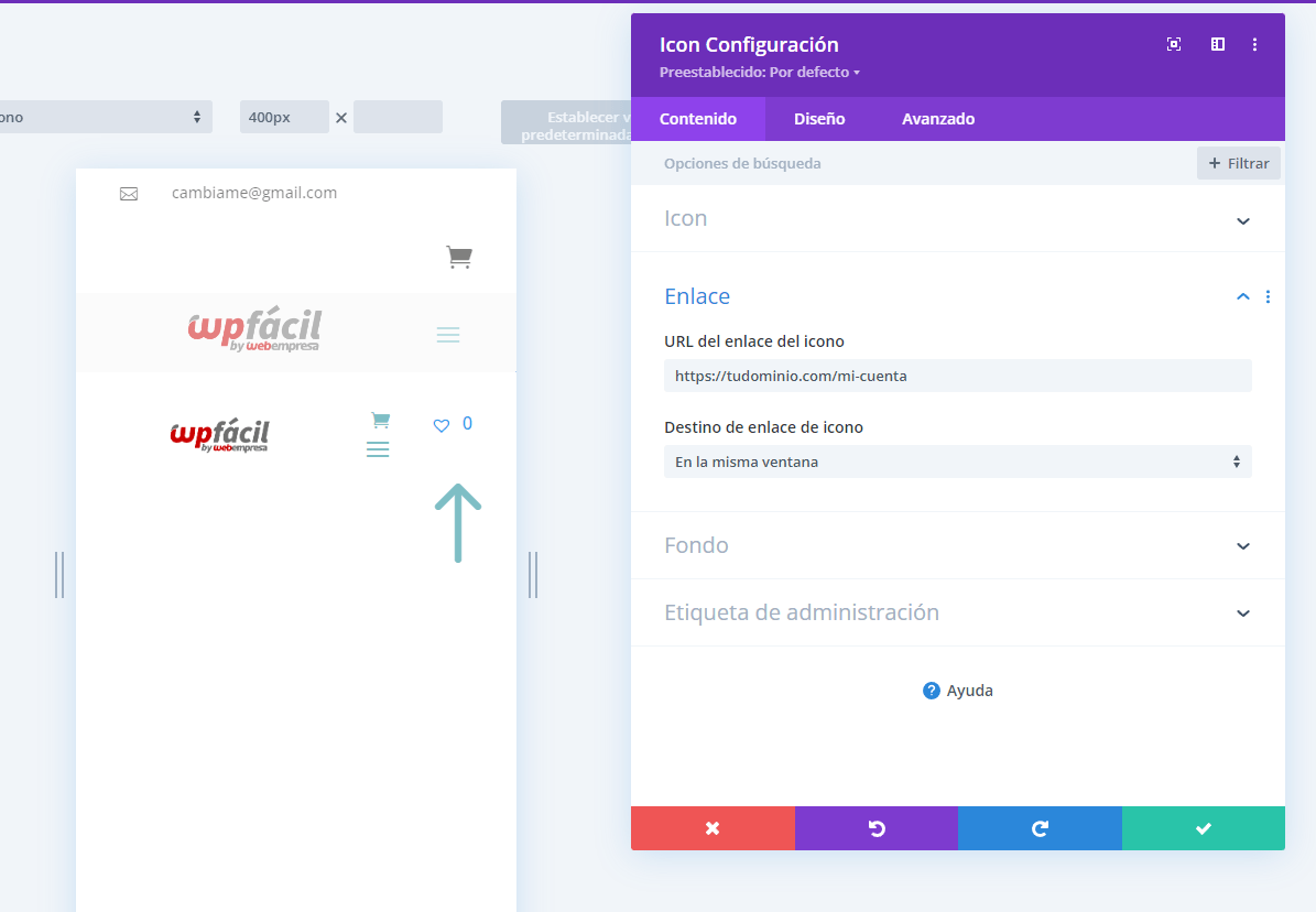

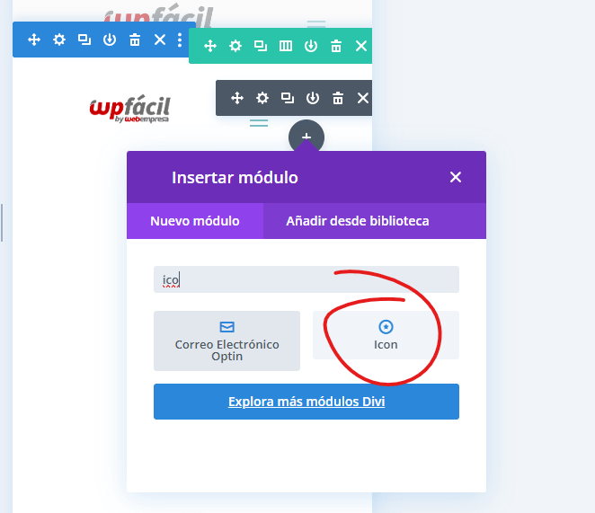

El icono de cuenta puedes añadirlo con el módulo de icono de Divi por defecto, solo debería añadir como enlace la página de cuenta que veo es esta → Contenido solo visible a usuarios registrados

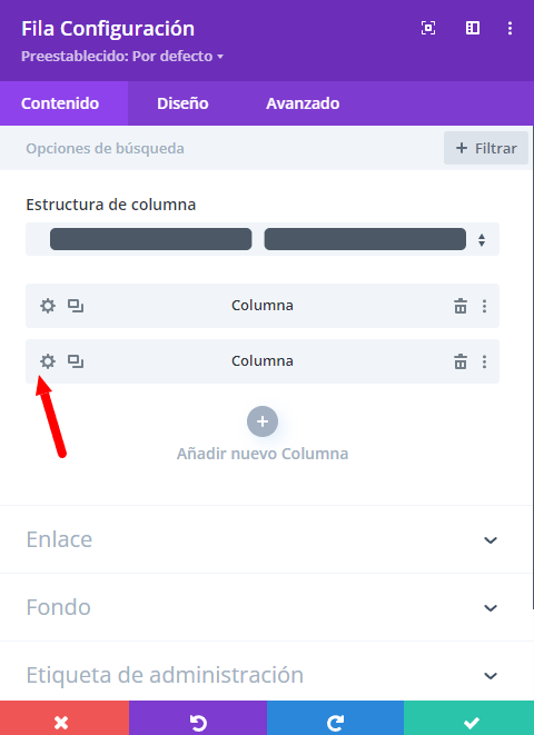

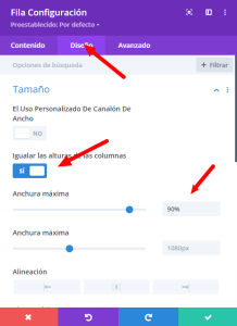

Lo primero que puedes intentar ya que veo asignas un ancho a cada columna es aumentar la columna donde tendrás los iconos, ya sea asignarlos 50% a cada o colocar 60% en uno y la otra en 40%, algo como:

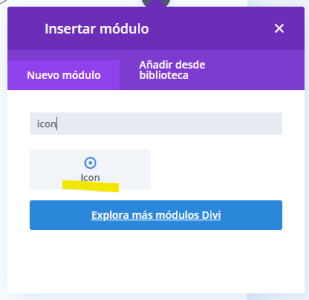

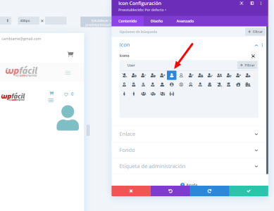

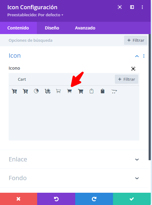

Luego solo debes añadir otro icono y en este seleccionar el icono de carrito y luego el enlace de tu carrito, por ejemplo:
Ten en cuenta que debes ajustar cada columna según pueda ir moviendo los elemento y ajustarlos a la cabecera
Verifica y nos comentas

Como puedo reducir los márgenes del menú en versión móvil y Tablet, sale un poco ancha. Envío foto con una zona marcada de naranja que es lo que quiero que se reduzca un poco para que quede mejor.

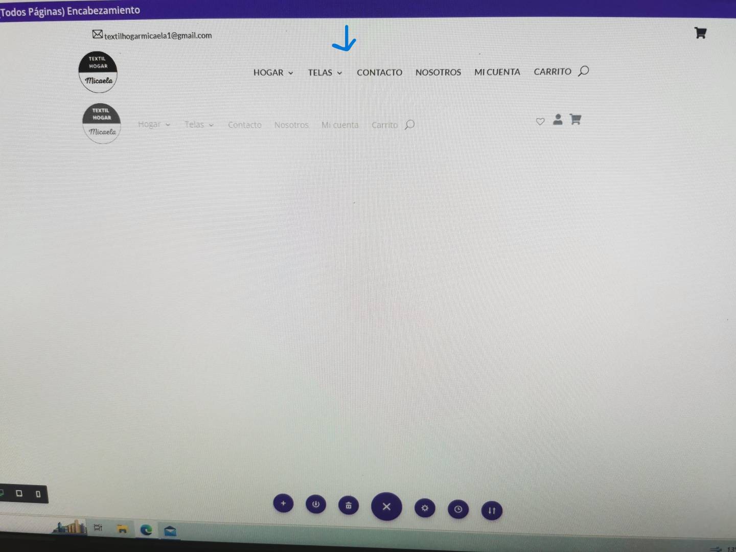

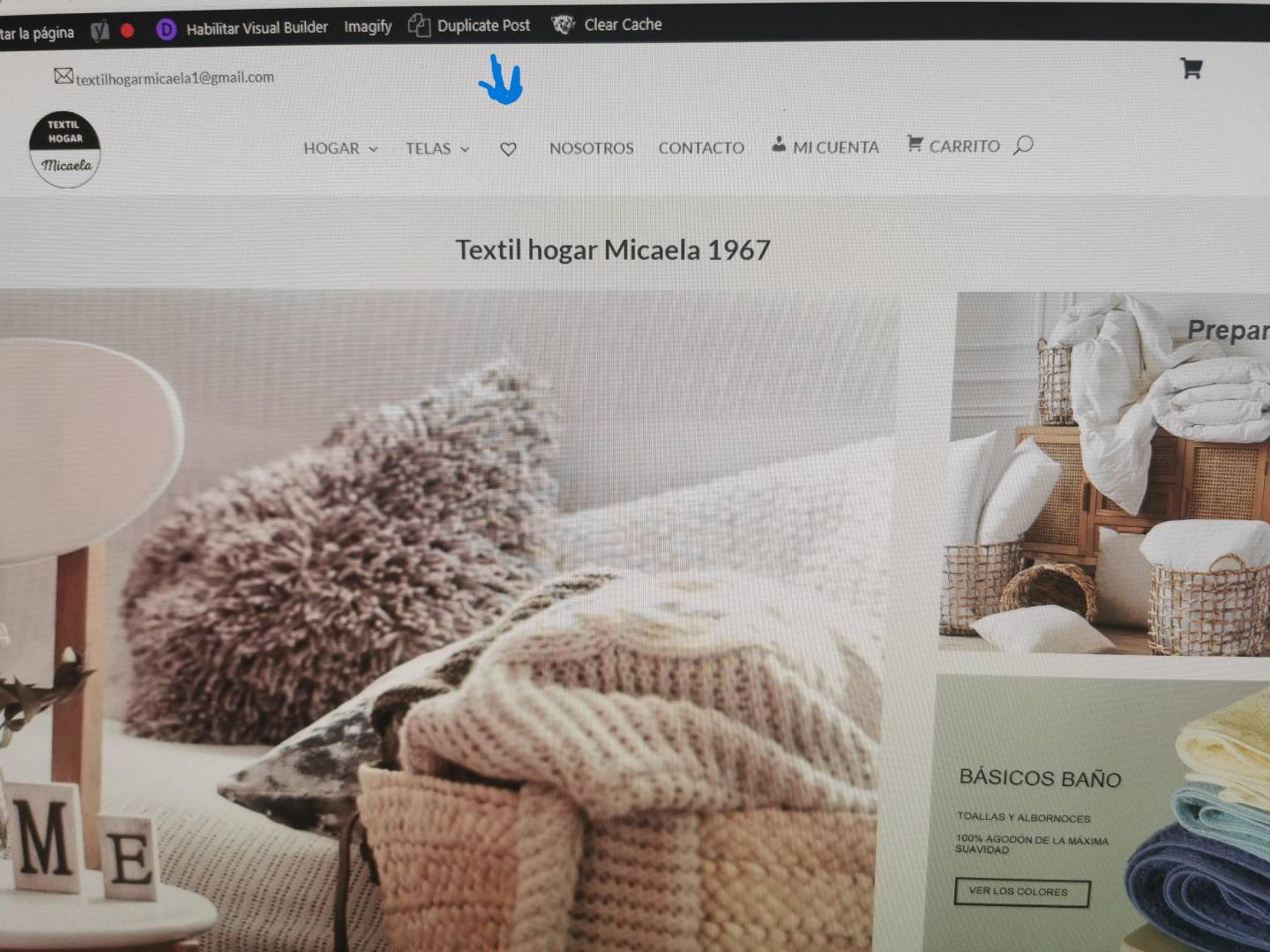

En la versión ordenador el icono de favoritos me sale después de Telas pero no lo quiero ahí, el problema es que en el editor de divi theme builder no me aparece por lo que no se como puedo hacer para ponerlo al final del menú al lado del carrito.
1222
1122
Como puedo moverlo?
Respondido : 25/02/2024 5:28 pm

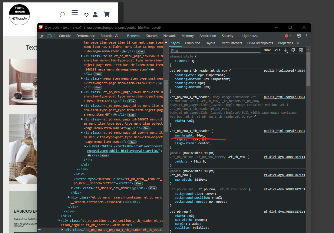

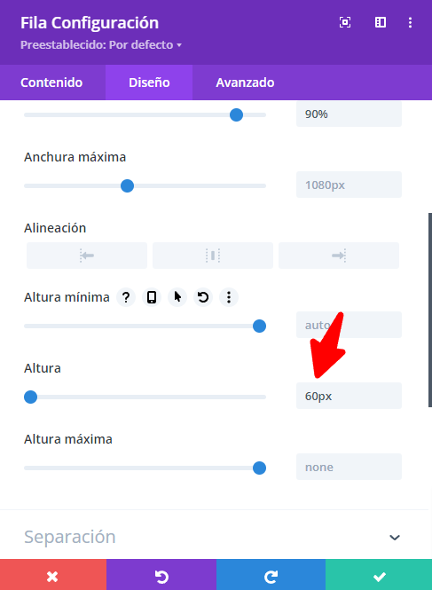

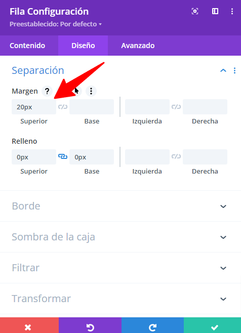

No logro ver el fallo que nos comentas, puedes enviarnos un video con este para revisar con mayor detalle.
El espacio inferior debes verificar el espacio que añades a tu columna, por ahora veo que tienes un alto minio para tu cabecera
Puedes probar cambiarle la altura máxima a la fila de tu cabecera de acuerdo como quieres se ajuste
Es posible que al ajustar este tamaño necesites también asignar una separación superior a la fila
Revisalo y nos comentas como va todo
Respondido : 25/02/2024 6:27 pm
