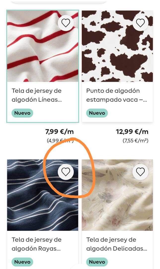

Y me gustaría poder poner luego el icono de favorito en la imagen del producto como en este ejemplo de la foto. Yo tengo el plugin de favoritos (La lista de deseos Ti) no se si tendría que descargar otro plugin para favoritos o se podría con este.

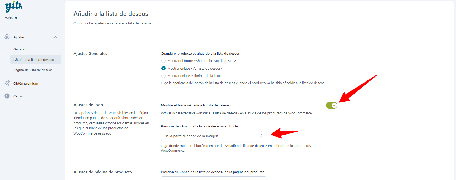

En este caso necesitarías utilizar otro plugin en lugar del que utilizas ahora, por ejemplo este → https://es.wordpress.org/plugins/yith-woocommerce-wishlist/
En tu cabecera donde tienes el icono tendrías que añadirlo manual y el enlace y adicional a esto configurar el plugin para que muestre el icono sobre la imagen como deseas

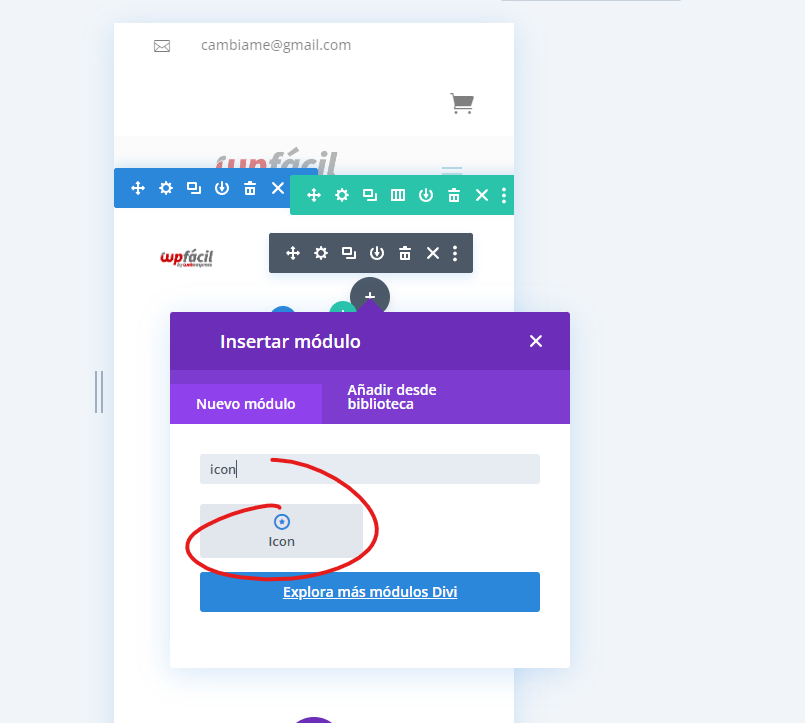

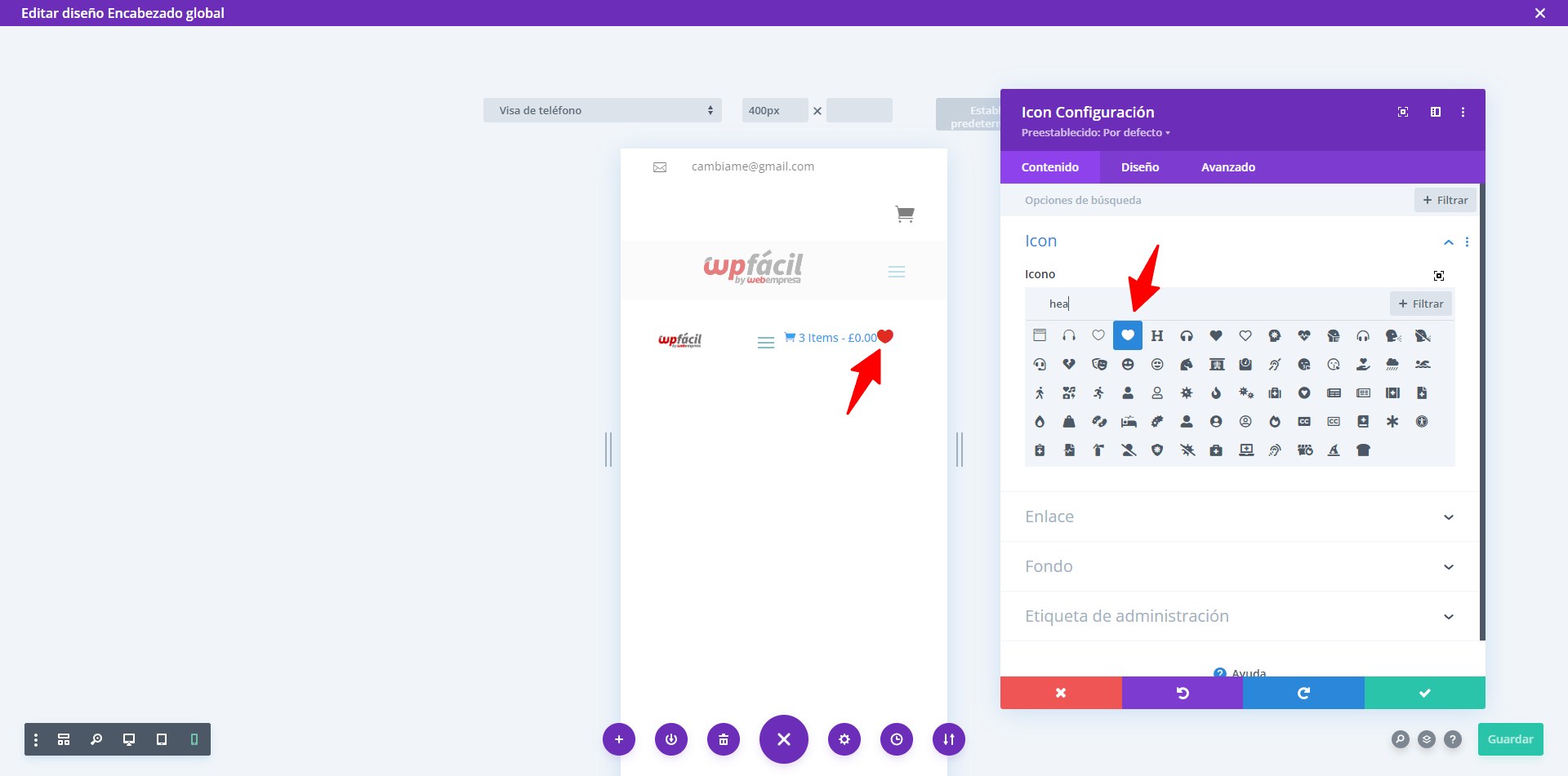

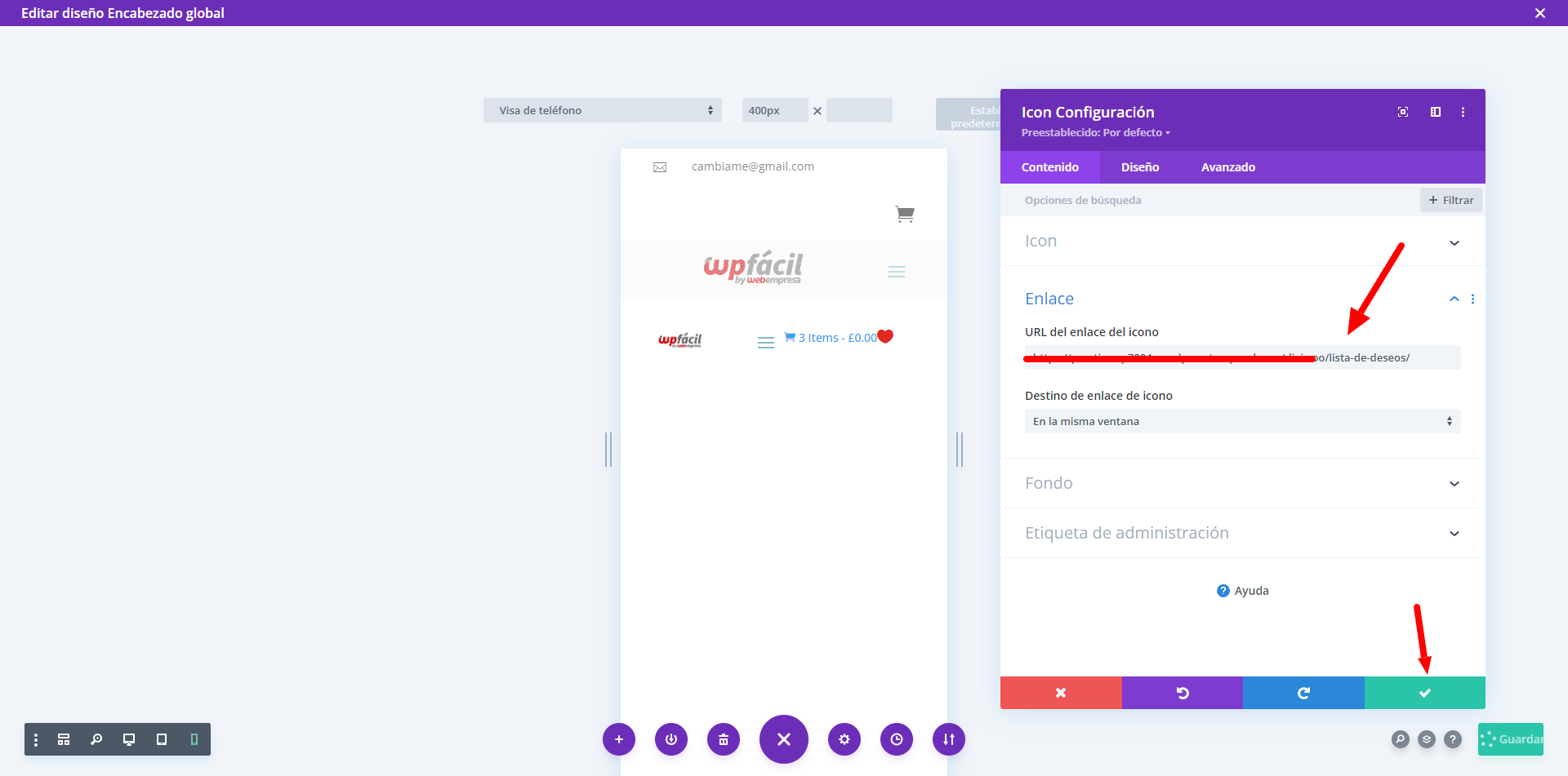

En este caso a diferencia del plugin anterior no tiene un shortcode para mostrar el icono de lista de deseo, tendrías que añadirlo manualmente con el módulo de icono de Divi, por ejemplo
De esta forma al el usuario pulsa en el icono lo llevé a la página de lista de deseo, esta pagina suele ser https://tudomonio.com/lista-de-deseos/

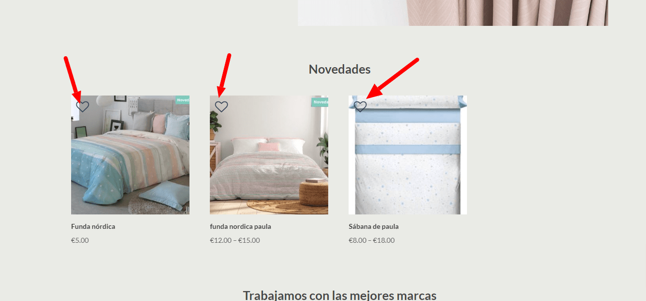

Actualmente estoy verificando el sitio web y veo se muestra el icono
Es posible que sea tu caché, borrarla y comprueba se muestre
