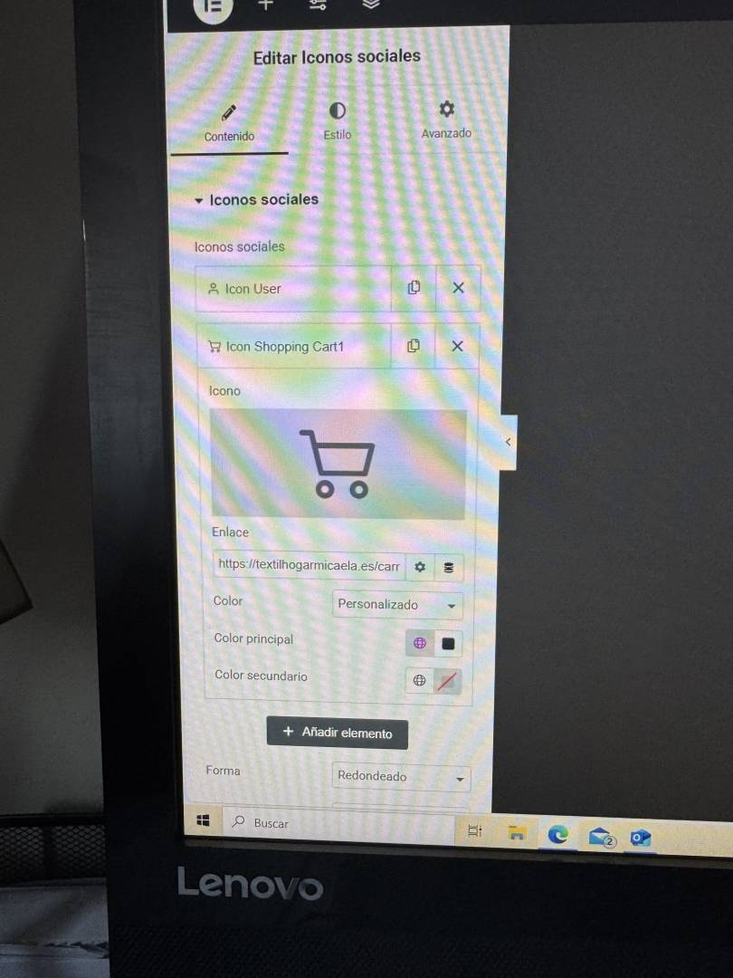

@argenis no me estoy enterando de nada lo siento. No se que tengo que hacer realmente para solucionar lo del carrito. Tengo que retroceder a la anterior actualización del plugin Ultimate Addons para Elementor? (Ultimate Addons for Elementor Lite) Es este el que me podria haber causado los problemas?
Es que no se a que te refieres CON (puedas copiarlo y pegarlo en el EAU > headers and footer. )

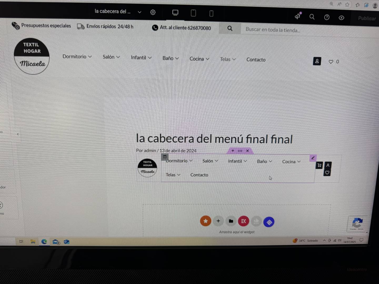

Envio foto de como tengo mi menu.
menu

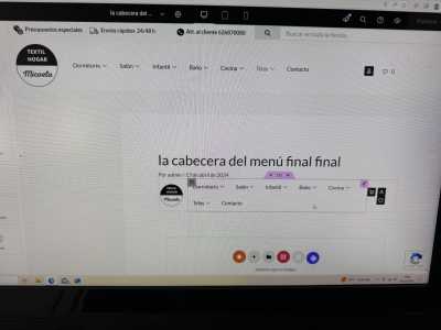

Es posible que se deba a que se abrieron dos temas con un mismo propósito, te explico, justo ahora para ingresar al Header de tu sitio, que está ya configurado, lo que tienes que hacer es entrar en la parte superior de tu página principal, tendrías que ver un botón de editar con elementor:
En tu caso deberías tener alguna que indique que es el header, una vez la leas de esa lista solo das clic para que el propio WordPress te permita ingresar, si vas a abordar aquí mismo el tema de que no tienes el botón de carrito, cerramos el otro tema que tienes abierto. Una vez abierto esto como te indico, vas a ver tu header, allí debes agregar tu elemento de carrito de nuevo para ver el icono.
Has construido tu este header? o necesitas que te indiquemos como puedes llegar a agregar este elemento de carrito?

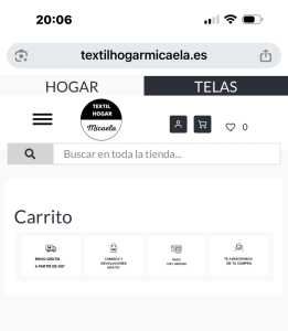

@argenis he podido meterme en el header como me has dicho he añadido un icono del carrito otra vez, he puesto el enlace del carrito y ahora no me funciona nada bien el icono del carrito. no se me añaden lo productos al carrito.
carritodes configurado
Como tengo que hacer para que se configure bien y me salga lo que añado... Yo he puesto este icono del carrito:

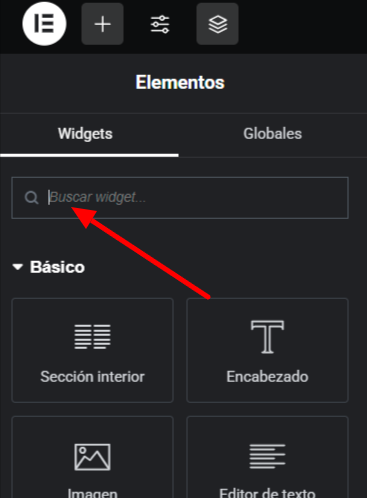

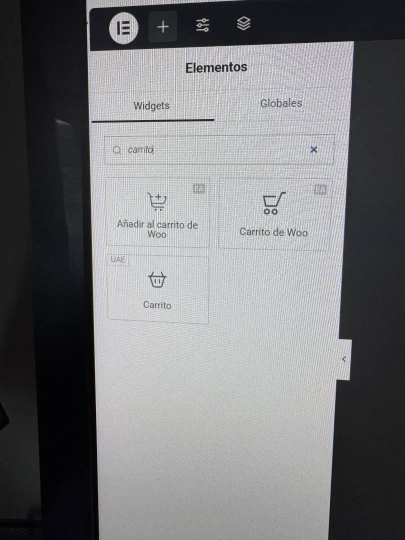

Lo que agregaste por las capturas que nos envías es un icono, este icono no tiene la posibilidad de hacer nada de lo que nos planteas, busca entre los módulos, es decir aquí:
Un elemento que se llame Carrito, este es un poco el funcionamiento que buscas, es decir que cuando alguien agregue un producto cambie el número de 0 a 1 y así sucesivamente. Entiendo que no has creado este header tu, por lo que te indico un poco más que hacer por que una vez encuentres este módulo debes arrastrarlo a donde lo quieres mostrar, pero se situara debajo de los elementos que ya tienes(menú, botones, etc).

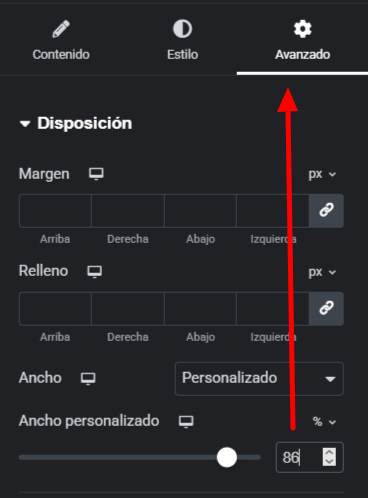

Entonces para que se sitúe a un lado de tu menú, lo arrastras a donde tienes el menú y vas a:

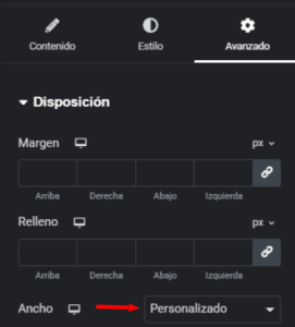

Avanzado > ancho personalizado, aquí le aplicas por ejemplo un 86% al menú, y luego al elemento carrito que acabas de agregar le asignas el faltante para 100% seria 14%, recordando que primero tienes que cambiar esto a personalizado:
Verífica con este módulo y de esta forma y nos comentas.

@argenis cual pongo de estos tres.
ca
Respondido : 14/07/2025 6:33 pm
Respuestas: 430
he puesto el que pone carrito de los tres, el de la cesta, pero no funciona.

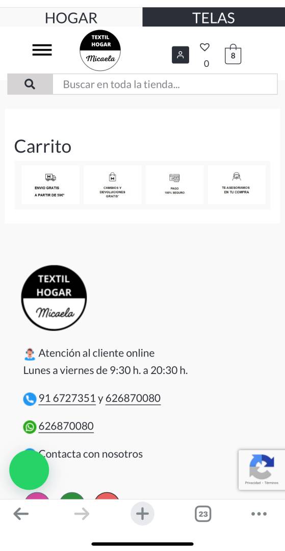

 sigue saliendo lo de carrito cuando me meto, también se ha desconfigurado el apartado de mi cuenta, y la lista de los deseos...
Como tengo que hacer para solucionar todo esto.

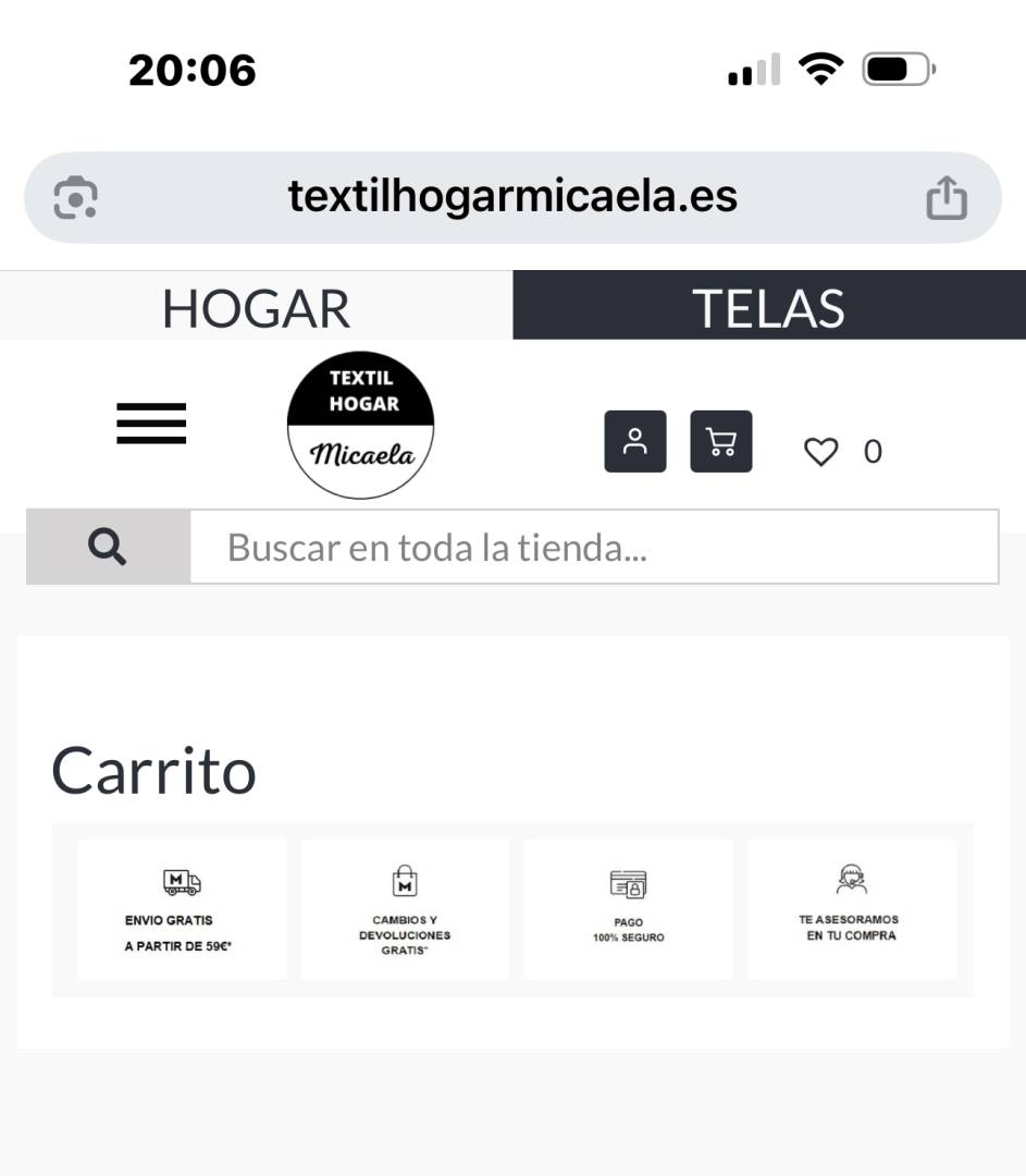

@argenis de todas formas como puedo configurar bien el carrito antes de hacer una superbackup.
Por que me sale así el carrito?
ccccc
y la de mi cuenta. Y no dirige a la pagina correcta?
Respondido : 14/07/2025 7:06 pm

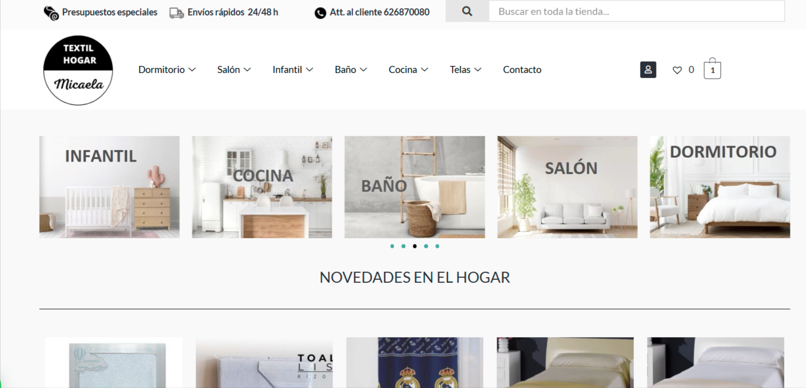

En realidad es solo por conocimiento? por que al momento de hacer el backup perderás este ajuste que realices y volverá a estar como estaba antes de las actualizaciones, en la versión de escritorio veo funcionando sin problemas:
El problema ahora seria el carrito, es posible que tenga que ver con la versión del plugin de pro elements y elementor, veo que tienes elementor en 2.27.7 y pro elements en 3.30, es posible que de allí venga el problema.
