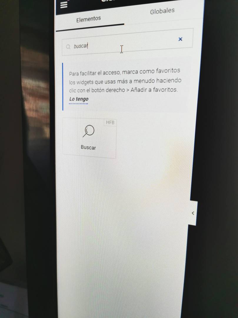

He puesto el icono de búsqueda de Elementor en el encabezado de mi menú pero no me funciona muy bien, cuando pongo una búsqueda no me sale la categoría bien configurada, por ejemplo pongo buscar fundas nórdicas y no me sale nada... Como tengo que hacer para poner un buscador en el menú y que funcione bien, no se si hay algún plugin... Gracias.

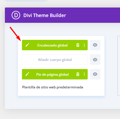

Actualmente tienes la estructura por defecto de la cabecera de Divi, el icono del buscador tiene ese comportamiento
Si deseas agregar un buscador proporcionado por un complemento extra como el que te ha sugerido mi compañera, es necesario construir una cabecera global desde las opciones de Divi -> Theme Builder
Puedes echarle un vistazo al siguiente video donde mostramos de forma introductoria como crear una cabecera global en divi
https://www.youtube.com/watch?v=TuaqBhn_j4U&ab_channel=webempresa.com
También hay documentación oficial de Divi
https://www.elegantthemes.com/blog/divi-resources/how-to-build-a-global-header-with-divis-fullwidth-menu-module

@bruno-vichetti yo ya tengo el encabezado personalizado, y he añadido a mi menú la sección de buscar con la lupa de Elementor, y como decía a Karen no me funciona muy bien... Por ejemplo pongo a buscar "Fundas nórdicas"  no me salen los resultados o si me aparece algo me sale raro, un producto solo, no me sale bien configurado como tengo yo las categorías en dos columnas, etc... Cuando escribo algo no aparece la cruz para cerrar el buscador. La lupa de la pantalla no me funciona, solo me busca cuando doy a la lupa de mi teclado...es decir que no me gusta mucho como funciona este buscador.
Karen me había hablado de este plugin, y me comentaba que funciona mejor https://wordpress.org/plugins/ajax-search-lite/ pero me parece un poco complicado su configuración, porque yo quiero que solo me aparezca el icono de la lupa nada más, porque no quiero que me ocupe espacio en mi encabezado, y en la versión móvil igual... Pero no se como tengo que configurar el plugin para que solo aparezca el icono de la lupa, yo lo estoy intentando pero no me sale y me descoloca mi encabezado, por eso le pedía a Karen alguna guía o que me ayude y me diga como lo tengo que hacer porque yo no se.

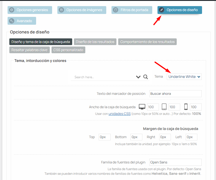

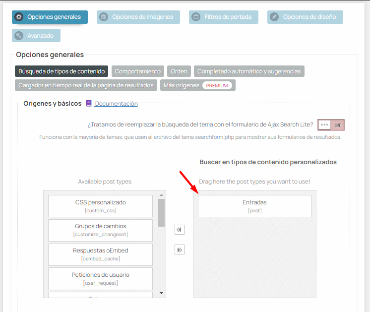

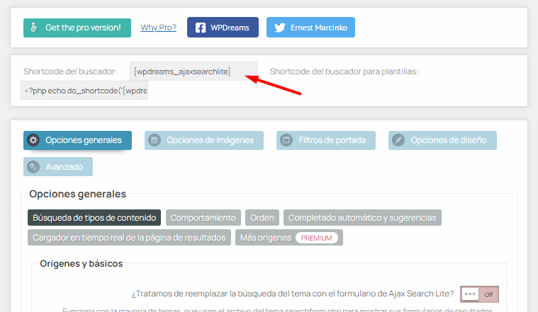

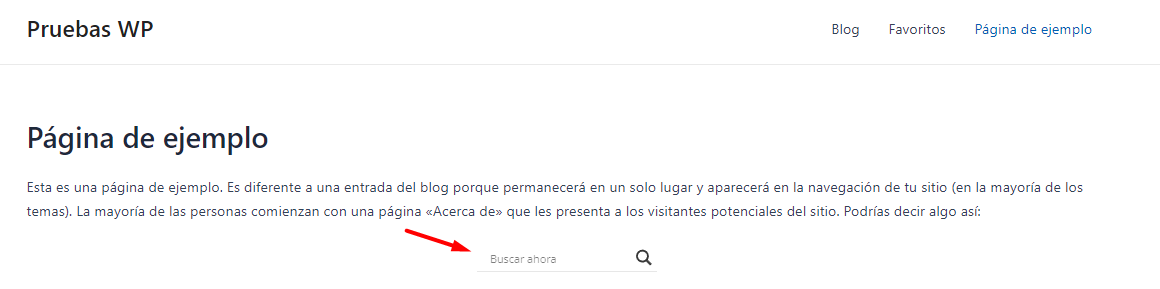

Repasemos a modo de ejemplo como funciona Ajax Search Lite
Una vez instalado, desde las opciones laterales del escritorio de WordPress tendremos la opción "Ajax Search Lite"
De entrada debemos tener presentes que el shortcode es el que debemos copiar y luego colocar en donde queramos que aparezca el buscador, en tu caso es en la cabecera (estructura que me has dicho que ya has construido)
Siguiendo con su configuración. he preguntado mas arriba ¿Cual es el comportamiento que quieres que tenga el buscador? Pues en este caso es posible definir a que contenido interno estará enfocada la búsqueda, por ejemplo solo las entradas
Todo lo que tengamos en la columna izquierda son los tipos de contenidos en los que el buscador puede actuar, la columna derecha colocaremos el contenido donde queremos que en efecto funcione el buscador
Para no complicarnos con las demas opciones desde la pestaña "Opciones de diseño" podemos manipular los estilos, tamaños y fuentes que tendra el buscador
Una vez hayamos guardado los cambios, con nuestro shortcode copiado debemos agregarlo donde queremos que aparezca el buscador, teniendo un aspecto simular al siguiente
Recuerda que el comportamiento y aspecto general del buscador va estar asociado directamente al plugin en uso, si quieres otra forma o estilo toca evaluar otras opciones
Espero haber aclarado tus dudas

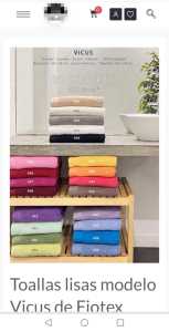

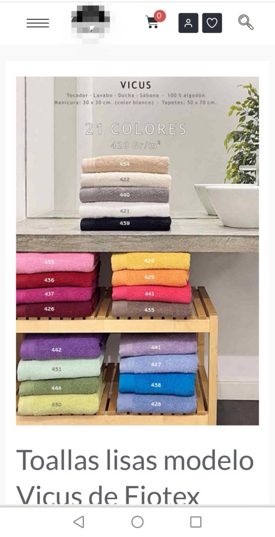

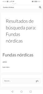

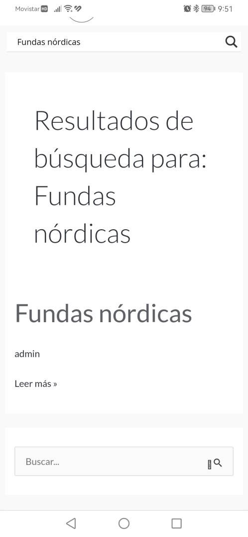

Respuestas: 430

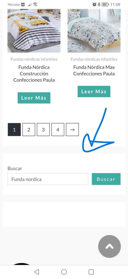

@bruno-vichetti Sigo igual que estaba, me sigue sin funcionar el buscador.
He probado con el que viene en Elementor, que me gustaba porque puedo poner solo la lupa... Pero no me busca nada.
1
Este es el que puse la primera vez, y Cuando pongo Fundas nórdicas para buscar, que es una de las categorías de mi web... No me busca nada, me sale esto.
4
Ahí me tendrían que salir los resultados.
Luego he probado con el plugin "Ajax Search Lite" y me pasa exactamente lo mismo, he puesto fundas nórdicas y me sale esto.
3
No tengo ni idea de que es lo que está mostrando pero no me sale ningún resultado tampoco, es como si pusiera algo de woocomerce predeterminado. He desactivado el plugin.
Yo tengo el plugin de pago YiTh ajax product filter, para poner un filtro de búsqueda en versión móvil comprimido, no se si será por eso...
Ya me decís algo, para ver como solucionar el problema. Gracias.

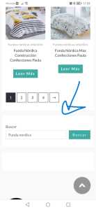

Respuestas: 430

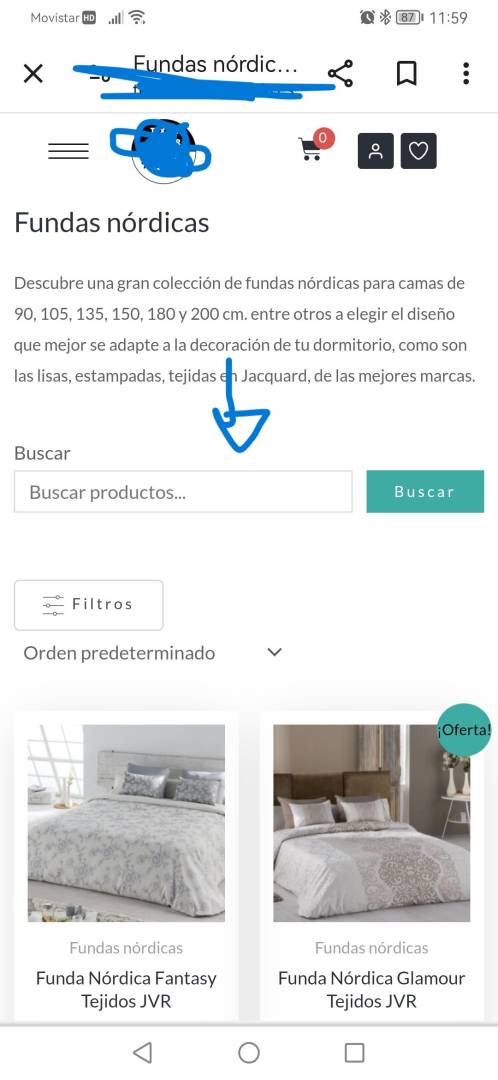

He eliminado el plugin "Ajax Search Lite" y el icono búsqueda de elementor de mi encabezado del menú, porque no funcionaban bien. He visto que en mi filtro de categorías (tengo la versión de pago YITH ajax product filter) para que en la versión móvil se vea bien, puse un widget de búsqueda de woocommerce que si me funciona muy bien. Mando fotos para que se vea lo que digo.
Screenshot 20240508 115904 com.android.chrome[4829]
 Aquí tengo las categorías en versión móvil, con la barra de búsqueda de woocommerce, mi filtro de YITH y funciona bien, Lo unico que cuando me busca algo se pone la barra al final, no se si es el comportamiento habitual... Mando foto.
Screenshot 20240508 115925 com.android.chrome[4828]
Puede que sea esto lo que está dando conflicto a mi encabezado personalizado del menú, con el plugin "Ajax Search Lite"?
He pesando que ya que este buscador predeterminado de Woocommerce funciona bien, podría ponerlo en mi encabezado de mi menú? Y de poderse hacer como tendría que hacerlo.

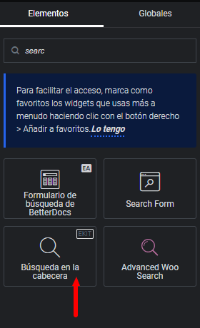

Por otro lado, veo que utilizas el plugin de Element Kits, que también incorpora una opción de buscador, puedes probar utilizar este y revisar si funciona como necesitas y se adapta a tu diseño

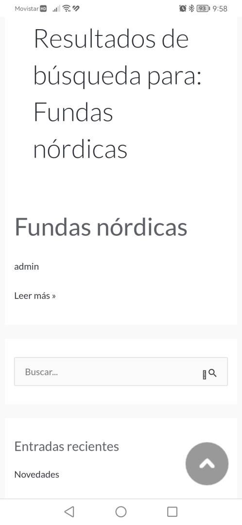

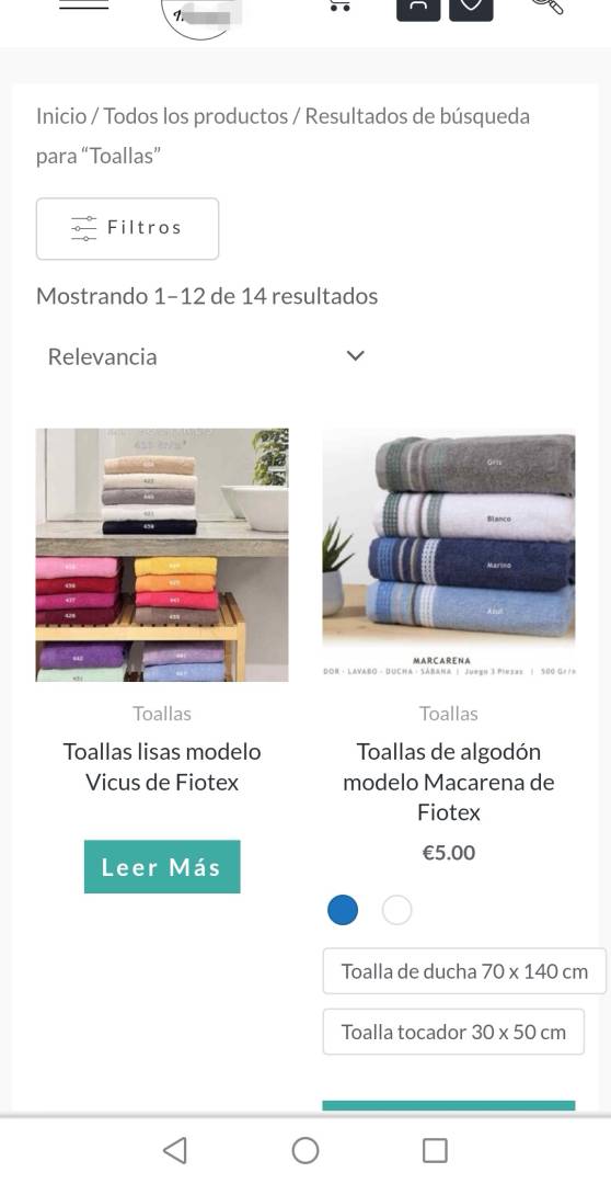

@karen he probado con el buscador de Element kits, y funciona mejor que el otro pero no me sale la búsqueda como con el de woocomerce que tengo en categorías... Pongo foto para explicarme mejor.
Esta es la búsqueda que he realizado con el widget de buscar de woocomerce que tengo en categorías. Los resultados salen ordenados y en dos columnas.
1
En cambio esta es la búsqueda que he realizado con el buscador de Elements Kits. Y como se puede ver solo sale una columna, un articulo solo pero no salen todos los artículos que hay....
2
 Como podría solucionar eso? Podría poner el mismo buscador de Woocommerce en el encabezado de mi menú? Aunque no sea solo el icono y tenga que poner la caja de búsqueda… Pero que prefiero que me funcione bien.

Respuestas: 20549
En este caso lo que buscas es albo diferente, la página que nos envías es la que se muestra en los resultados de los filtros y no es la página de búsqueda como tal, ten en cuenta que los plugins que te envió añaden resultados que permiten que se muestre el producto en la barra mientras el usuario hace una búsqueda.
Esta página de resultados se mostrará igual con cualquier plugin, en este caso si quieres tener algo parecido como lo que muestra el plugin de filtros debes crear una página personalizada para los resultados de búsqueda, esto puedes hacerlo con Elementor pro,
