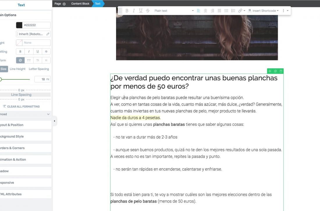

En un momento dado, cambiando una frase dentro de una caja de texto, se ha desconfigurado el texto de varios artículos (no de todos) y ahora la fuente Roboto predefinida se ha cambiado en la mayoría de párrafos (tampoco en todos) por la fuente Raleway.
Esto ha ocurrido no solo en la página que estaba modificando sino en otras también hechas con Thrive Architect (no en todas). Las que se han "salvado" las escribí directamente en TA y las que se han modificado eran textos copiados de un google docs. No sé si esto tiene que ver.
¿Cómo podría revertir este cambio involuntario?
Aunque intenté revertir el cambio, el botón de Undo no ha funcionado y como os he dicho antes, no solo ha cambiado en la página en la que trabajaba sino en otras de mi web.

Por el código fuente generado en tu página web veo que los elementos que cambiaron de estilo en su fuente fueron insertados como elementos HTML div y los que no cambiar se insertaron como elementos de párrafo, eso probablemente al copiar y pegar el texto de Google Docs.
Observa detenidamente la estructura de las páginas desde el constructor web que estás usando, el de Thrive. Compara ambos textos y sus estilos y notarás la diferencia.

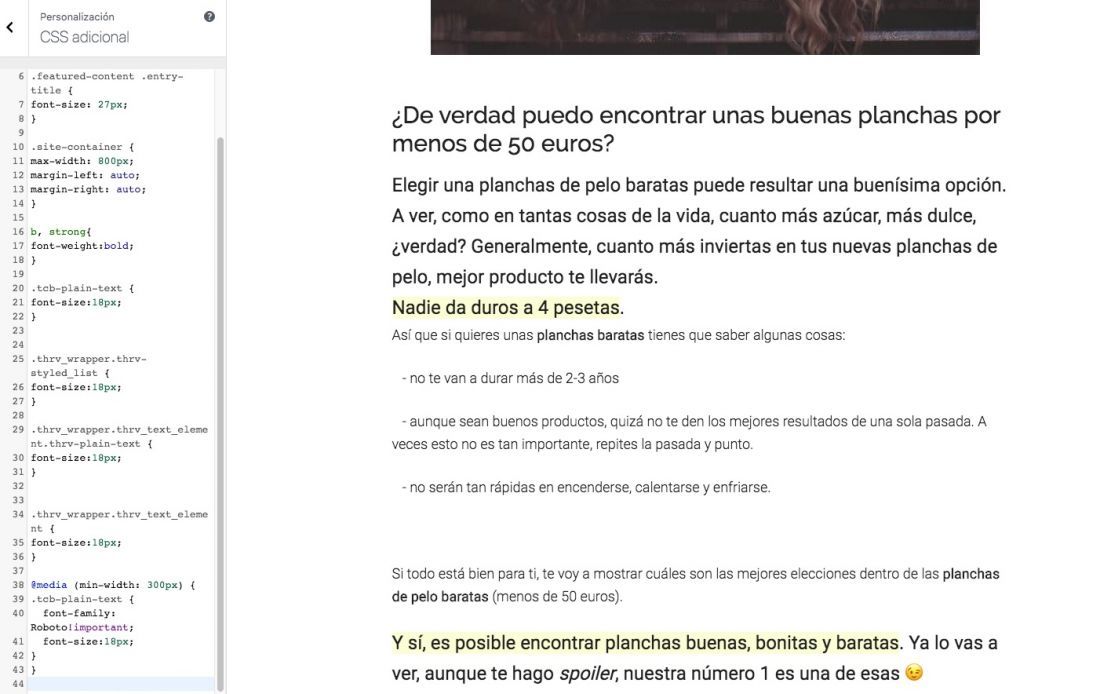

Temporalmente puedes corregir el problema insertando el siguiente CSS:
@media (min-width: 300px){
.tcb-plain-text {
    color: #222;
    font-family: 'Roboto',sans-serif;
    font-weight: 300;
    line-height: 1.625;
Para insertar CSS en Wordpress -> https://www.webempresa.com/blog/como-agregar-codigo-css-en-wordpress.html
Esto podemos decir que es un parche, no es la solución ideal. La solución ideal será detectar los cambios del tipo de elementos como el constructor de Thrive los insertó y cambiarlos por aquellos que son correctos. Me sería de gran ayuda que me proporcionaras una captura de pantalla de una pagina que tenga este problema, una captura de pantalla de la vista desde el editor o constructor.
Puedes aplicar tambien lo que se indica en la documentación del plugin de Theme Architect que es el constructor que estás usando para aplicar una fuente y sus estilos de manera global -> https://thrivethemes.com/tkb_item/how-to-use-the-global-fonts-and-text-options/

El problema empezó cuando estaba editando dentro de un elemento de texto de TA. Seleccioné una línea, también de plain text a H2 para crear un subtítulo y ahí se fastidió todo y en múltples páginas. Solo hice eso.
Mi impresión es que es algo de fuera de Thrive Architect porque si abro una página “estropeada” ( https://nosolobella.com/mejor-plancha-pelo-barata/) y la edito con TA, en modo edición está bien, pero en preview o salvando los cambios sigue viéndose mal. Dentro de mi ignorancia, es algo de fuera lo que no deja que TA muestre lo que yo hago. Pero ya te digo, esto es mi impresión ignorante.

Prueba a eliminar el código anterior y añade el siguiente:
@media (min-width: 300px) {
.tcb-plain-text {
    font-family: font-family: Roboto!important;
Revisa si con ese código se soluciona.

Con el código que me mandas te adjunto imagen. Cambia la fuente pero deja el tamaño grande (foto 1).
He intentado añadir
font-size:18px;
pero no funciona.
Trasteando un poco he tocado en las nuevas opciones de Thrive (están en la última actualización) y he reseteado el estilo, así ha vuelto todo a la fuente original (Roboto).
No sé por qué se cambió en un principio tantas fuentes de todas las páginas (debe ser algo como el estilo global que comentaba Bulmaro), pero parece que todo ha vuelto a su ser...Pongo vídeo por si le es útil a otra persona.
