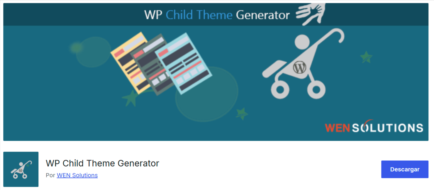

¿Cómo se crea un tema hijo?
La forma más sencilla es mediante un plugin en WordPress este facilitan la creación del tema hijo con un par de clics, como Child Theme Configurator, ideal si no queremos complicarnos demasiado.
child theme generator

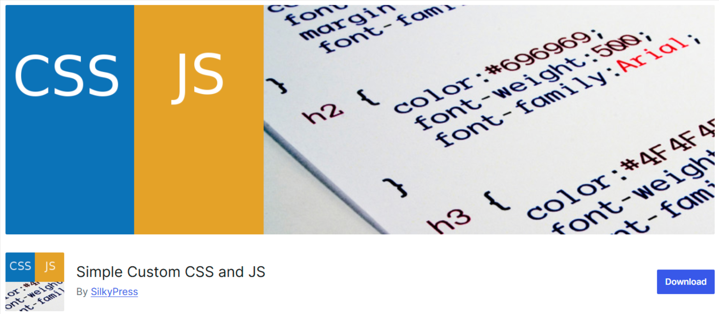

Simple Custom CSS and JS
Este plugin, disponible de forma gratuita en el repositorio oficial de WordPress, nos permite añadir fragmentos de código CSS (y también JavaScript o incluso HTML) desde un panel cómodo y seguro. Todo ello sin necesidad de entrar en el personalizador, ni tocar el tema hijo, ni recurrir al editor de archivos.
¿Por qué elegir este plugin?
Interfaz limpia y fácil de usar: podemos crear nuevos fragmentos CSS desde una interfaz clara y bien organizada, sin perderse entre opciones complejas.
Gestión separada de cada snippet: los estilos se almacenan como entradas independientes. Esto facilita activar, desactivar o editar sin temor a romper algo.
Compatibilidad garantizada: los estilos se aplican sin importar el tema activo, lo que significa que se mantienen incluso si cambiamos de plantilla.
No necesita tema hijo: ideal para quienes no han configurado uno, pero aún así quieren personalizar su web sin perder cambios tras actualizaciones.
Características destacadas
  • Permite añadir CSS, JS y HTML personalizados.
  • Posibilidad de cargar los estilos en el frontend, backend o ambos.
  • Opción para incluir los scripts en el <head> o antes del cierre del <body>.
  • Compatible con versiones modernas de WordPress y bien mantenido por sus desarrolladores.
  • Ligero y sin añadir elementos innecesarios al panel de administración.
simple custom css and js

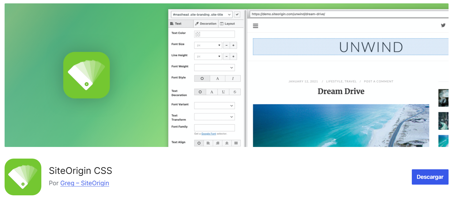

SiteOrigin CSS
El editor visual de CSS SiteOrigin .nos permite ver los cambios que hacemos en tiempo real y modificarlos con clics, sin tener que tocar el código (aunque también podemos hacerlo si queremos). Ideal para quienes están aprendiendo, pero no quieren renunciar al control.
¿Qué hace especial a SiteOrigin CSS?
Editor visual en vivo: su punto fuerte es el editor visual con vista previa. Podemos seleccionar cualquier elemento de nuestra web, hacer clic y modificar sus estilos (color, tamaño, márgenes, etc.) de forma intuitiva.
Inspector de elementos integrado: similar a lo que encontramos en herramientas como el inspector de Google Chrome, pero directamente dentro de WordPress.
Editor avanzado para usuarios con conocimientos: si sabemos CSS, también podemos escribir código manualmente y tener autocompletado, resaltado de sintaxis y organización limpia.
Compatible con cualquier tema: no importa cuál estemos utilizando, el plugin se adapta y nos permite personalizar visualmente.
  • Modificaciones visuales y en vivo.
  • Interfaz amigable con opción de deshacer y rehacer cambios.
  • Vista previa directa desde el Personalizador.
  • Inspección de elementos al estilo navegador.
  • Editor de código con validación automática.
site origin

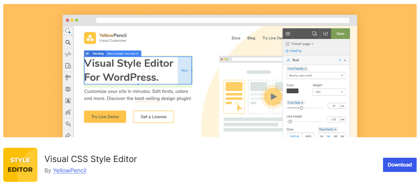

Visual CSS Style Editor por YellowPencil
Si hablamos de soluciones potentes para editar el CSS en WordPress sin tocar una sola línea de código, YellowPencil (Visual CSS Style Editor) es uno de esos plugins que merece su lugar destacado. Con este editor visual, podemos personalizar cualquier aspecto del diseño de nuestro sitio de forma intuitiva, rápida y segura.
Lo bueno de YellowPencil es que no solo hace cambios simples, tiene muchos detalles, una interfaz fácil de usar y es ideal tanto para quienes están empezando como para quienes quieren más opciones que el personalizador de WordPress.
Con YellowPencil instalado, podemos seleccionar cualquier elemento de nuestro sitio web, desde un título hasta un botón o sección, y cambiar su apariencia en tiempo real. Colores, tamaños, espaciados, tipografía, animaciones, todo está al alcance de unos pocos clics.
Características destacadas:
Editor visual en tiempo real: ideal para ver los resultados de cada cambio que hacemos.
Más de 60 propiedades de estilo CSS disponibles: desde las básicas (color, fondo, márgenes) hasta opciones más avanzadas como transiciones o sombras.
No modifica archivos del tema: lo cual nos da seguridad al hacer cambios sin miedo a romper nada.
Historial de cambios: con la posibilidad de deshacer o rehacer personalizaciones.
Diseño responsive: permite editar el CSS para distintos tamaños de pantalla (móvil, tablet, escritorio) de forma individual.
Compatibilidad con todos los temas y plugins populares.
yellow pincel
