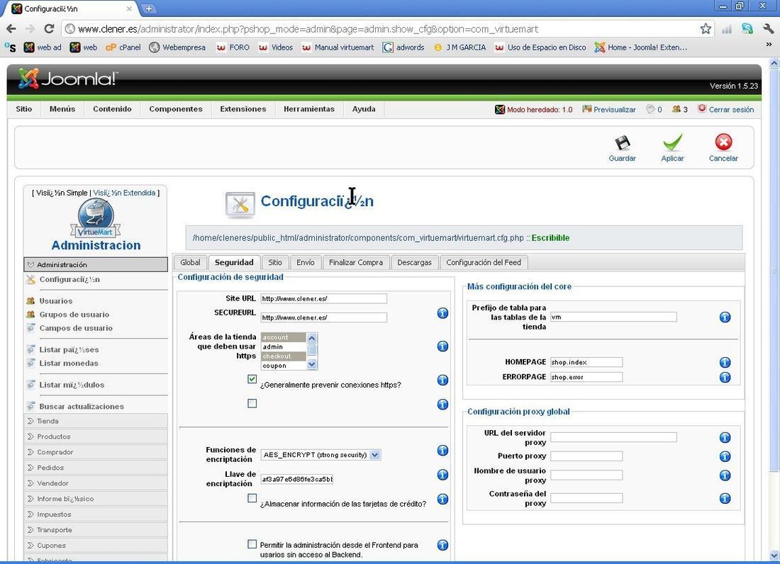

Gracias Pablo por lo clara de tu explicación.
Como podrás comprobar el los adjutos
La URL Y Secureurl de Virtuematr no he tenido que cambiarlas

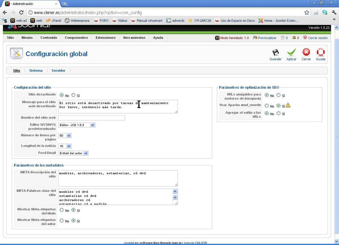

En Joomla he anulado URLs amigables para motores de búsqueda.

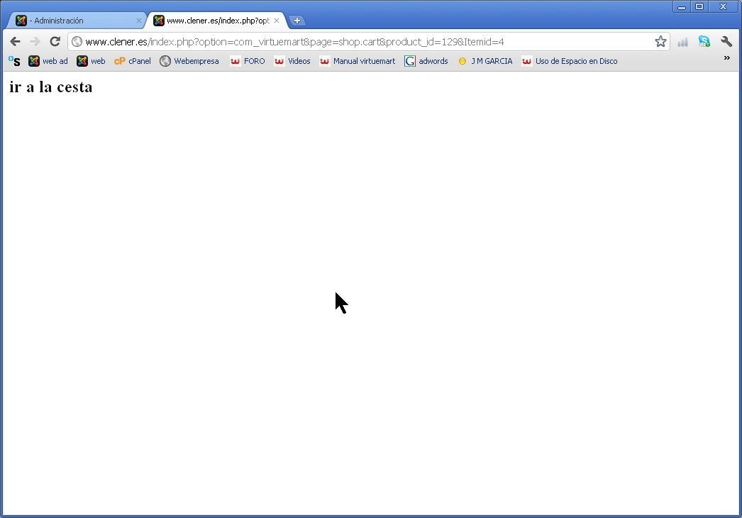

Debe tratarse de otro problema, ahora cuando quiero ir a la tienda después de haber seleccionado un item sale la pantalla en blanco con el texto ir a la tienda.

No están anuladas las url's amigables, ya que el sitio web muestra url's del tipo:
http://www.clener.es/tienda-online/category/10/porta-cds

Tu has visto que no estaban desactivadas las urls amigables porque despues de provar si se habia resuelto el problema las he vuelto ha activa, si te fijas en el pantallazo adjunto veras que estan desactivadas.

WWW.clener.es > ir a la tienda > seleccionar una categoria > añadir un producto a la tienda > ir a la cesta (aqui aparece el problema ) aparece la pagina en blanco con el texto ir a la tienda

Parece que no ha sido bien realizado el cambio de texto de "Ir a la cesta" por el original de Virtuemart. ¿Puedes revertir el cambio, y ver si entonces funciona correctamente?.
