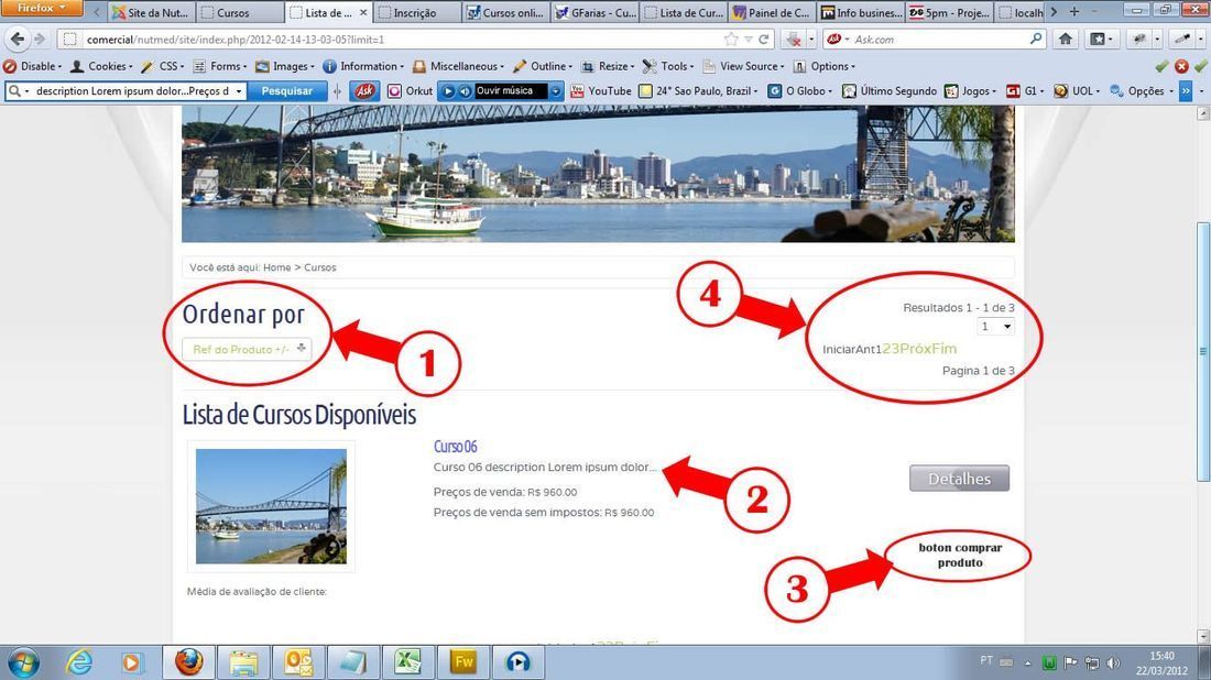

Buenos dias, estoy terminando un projecto y tengo algunos detalles que no estoy consiguiendo finalizar,
Version Joomla 2.5.1
Version Virtuemart 2.0.2
cuando voy al link cursos deveria ofrecer los cusos a venta 1 por cada fila, yo utilize la opcion
"Layout de Categoria" de virtuemart y ya esta funcionando ok, solo tengo 4 problemas que no estoy consiguiendo resolver.
1- Quiero retirar la opcion "Ordenar por" .
2- Quiero que aparezca mas texto pero no estoy consiguiendo configurar para que aparezca mas texto en la descripcion del curso, yo tengo cargado un texto mayor pero solo exibe una linea practicamente.
3- preciso agregar un boton que ya coloque el producto en el carrito de compras o sea que la persona ya pueda comprar desde la descripcion de la categoria sin necesitar ir a la descripcion detallada del producto.
estoy colocando una imagen que tiene todos esos puntos bien detallados desde ya muchas gracias por toda la ayuda que me estan dando, es mi primera instalacion de virtuemart.
4- Quiero retirar la opcion "resultados".
URL del sitio: http://wfacotry-cp42.webjoomla.es/nut4/

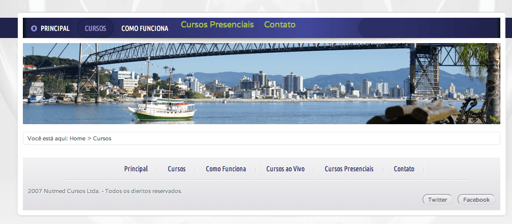

Actualmente se visualiza la imagen adjunta cuando ingresé al link brindado anteriormente.
Es decir no aparece lo que enviaste en tu imagen inicial, indícanos si es necesario tener un usuario registrado para poder ver lo que comentas, puedes enviar las credenciales del usuario para conectrarnos.

Esto depende del tema que estas usando, si quiere eliminar esto tienes que tener en cuenta que si tienes varios productos en la categoría no podrás navegar para ver el resto de productos.
Puedes borrar estos elementos, ubica el archivo /components/com_virtuemart/views/category/tmpl/default.php , elimina todo lo que incluye el contenedor con la clase: orderby-displaynumber en la línea 164 - 176 aproximadamente.
No olvides realizar una copia del archivo a modificar.

Muchas Gracias Jhon ya pude:
1- excluir la opcion de ordenar por
2- la de listar cantidad de productos sin perder la navegacion,
3- Amplie la cantidad de texto de descripcion de producto.
solo me faltaria agregar el boton de adicionar al carrito de compras ,
que seria la cuestion marcada como 4-
tambien me surge otra duda, para poder realizar esto tuve que modificar archivos de virtuemart internos si realizar una actualizacion de virtuemart mas adelante perdere todas estas configuraciones, hay alguna forma mas elegante de hacer esto ?

Hola Federico, indícanos que ficheros de VirtueMart has modificado, y que seguramente se podría hacer lo mismo usando overwrites..
Por otro lado "solo me faltaria agregar el boton de adicionar al carrito de compras ," entiendo que te refieres a añadir el botón de añadir al carrito de compra directamente desde el listado de productos en la vista de categoría, antes se llamaba browse page, ahora se llama category page, está explicado aquí:

Buen dia David, el archivo que modifique es el default.php que esta dentro de
componentscom_virtuemartviewscategorytmpl
si puedes ayudarme con el tema del override te agradeceria porque de la forma en que lo hice, si el cliente actualiza el virtuemart se perderan esas modificaciones.
con respecto al tema del boton de adicionar al carrito de compras vi el link que me enviaste incluso ya habia visto ese codigo la duda que tengo es donde deveria insertar ese codigo del boton etc, dentro del default.php de la carpeta category ?

Muchas Gracias Jhon, ja resolvi los puntos 1,2 y 3.
solo me faltaria resolver el punto 4, que seria poner el boton de adicionar al carrito de compras el producto desde la area de categoria sin precisar ir al detalle del producto .
estuve viendo el link que me envio David (Muchas gracias David) pero como no soy muy experto en joomla y mi ingles no es muy bueno aun estoy en la lucha !!

Ese código debes agregarlo en el archivo que estas modificando, el archivo de categoría, puedes insertarlo después del nombre del producto por ejemplo o de acuerdo a tu conveniencia, ubica la etiqueta h2 en la línea 224 aprox (esto es en el archivo por defecto) en la línea 225 puedes empezar a insertar el código que empieza y termina con las etiquetas ....

Gracias jhon con esto ja conclui este post, ya esta funcionando el boton de addicionar al carrito tambien.
