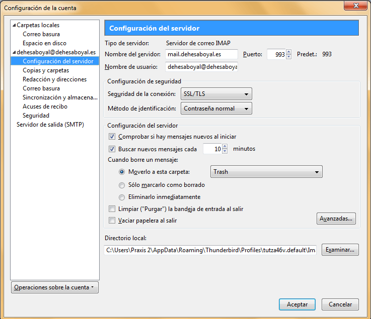

Gracias por la ayuda. El thunderbird configura automáticamente el servicio de correos indicándole los datos. De todas formas he vuelto a cambiar la configuración pero me sigue dando el mismo problema.
Envío una captura de pantalla con la configuración.
Un saludo,
Iván

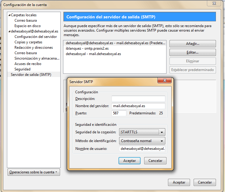

Hola Ivan
Sería bueno que adjuntes una pantalla de la configuración de la opción de Servidor de salida SMTP , ubicado en la parte inferior de la imagen enviada, luego en la pantalla de editar.
Respondido : 10/05/2011 10:34 pm
 Ivan
Respuestas: 51
Adjunto el pantallazo que me pide. He cambiado la seguridad del servidor a SSL/TLS y me sigue dando el mismo error.
Un saludo y gracias,
Iván
Respondido : 11/05/2011 3:21 pm
Hola Iván,
Para el servidor de correo saliente veo que tienes el puerto 25, y lo correcto es el puerto 26.
Saludos,
