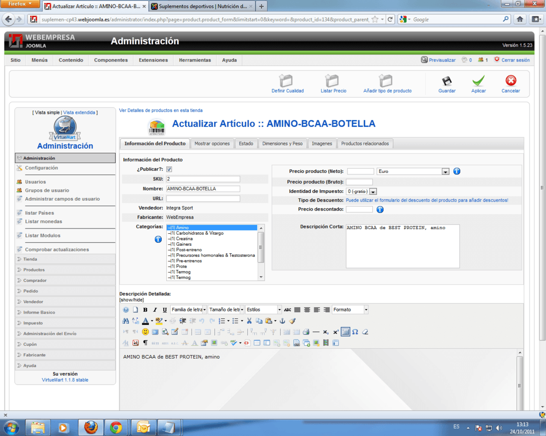

Cuando vuelco los datos de un CSV a la tienda como archivo de importación, con el mismo formato que el que me genera de exportación, todo va correcto, pero resulta que tanto en el campo categoria como en la descripcion corta como la larga, cuando hay un acento....se me cortan las palabras y no acaba de escribir la categoria y/o me corta la descripción de cuajo... Os hago un pantallazo de un producto para que veais.... Cuando hago el CSV, lo hago delimitado por comas, deberia hacerlo en formato MS-DOS? es que si lo hago en formato MS-dos, el csv no me reconoce los acentos nin los sombreritos de la ñ.
Como puedo solucionarlo??
Te paso el ejemplo de un producto cuya categoría es "Aminoácidos". Como veis la categoria se corta y que "Amino"...justo cuando va a llegar el acento y lo mismo pasa en las descripciones..
