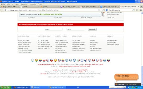

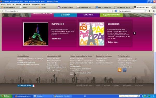

Quisiera saber si hay algún modulo o forma de inserat un pie donde esté distrribuido por familias, simil la web de webempresa o la de la torre eiffel (realizada con joomla).

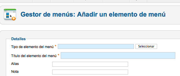

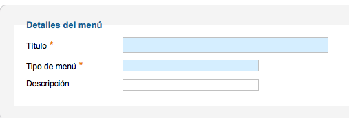

1- Crea un nuevo menú, desde el backend de Jomla : Menú => gestor de menus => Nuevo, le pones un nombre un tipo (con minusculas y sin espacio)
2- Ingresa al menú que has creado y empieza a agregar items de menu , tienes que selccionar el tipo de item menú
En el tipo de menú si el item de menú ya existe en otro menú, puedes crear un alias

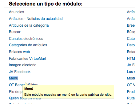

3- Una vez que tengas todos tus ítems de menús creados, deberás ir a Extensiones => gestor de módulos => y crear un nuevo módulo de tipo menú
Defines los datos de menú de referencia, posición, publicación y ya debería verse en tu sitio web
