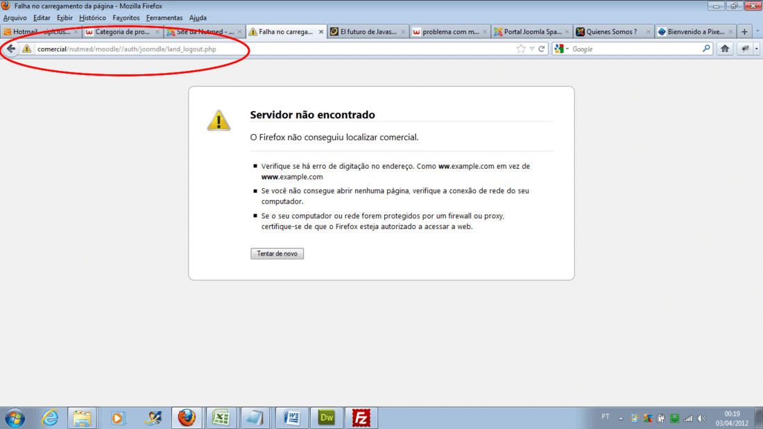

Hola estoy con un problemita que es que cuando hago el logout en joomla no me direcciona para donde estoy seleccionando en el modulo si para otro link, lo mismo pasa quanto por ejemplo intennto direccionar al hacer login para la area restricta de Meu perfil, tambien me envia a un link que no tiene nada que ver.

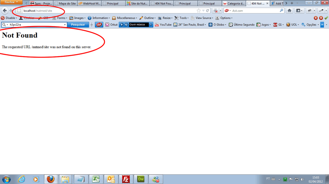

Vemos que tu captura de pantalla que estas trabajando con localhost, estas trabajando en tu máquina local?
Si estas trabajando en tu máquina local te sugerimos subir tu sitio web al servidor para poder ayudarte de mejor manera ya que sabemos que configuraciones a nivel de servidor funcionan y cuales no.
Respondido : 02/04/2012 6:46 pm
Federico
Respuestas: 32
Hola Jhon, en verdad estoy trabajando localmente y tengo el proyecto identico hospedado porque se que el soporte se da sobre el site hospedado y el problema es el mismo, en realidad el error ocurre en el site que esta hospedado en webempresa, cuando estoy logado como usuario y apreto el boton salir simplemente me direcciona para ese link que casualmente es localhost pero no es un print del server local y si del que esta hospedado en webempresa puede verificarse creando un usuario a la hora de deslogar va a dar ese problema.

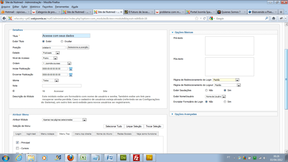

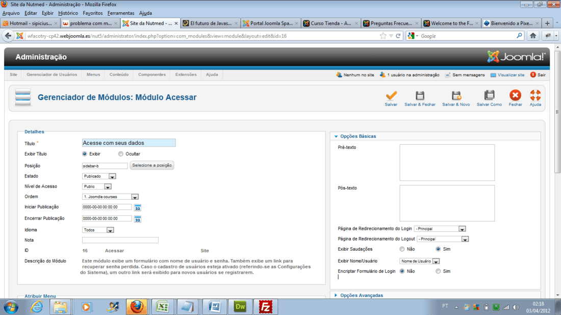

Federico
Respuestas: 32
Hola Jhon, el ( public $live_site =''; ) esta ok, es el que esta entre () lo copie del config. y te envio las imagenes del error y de configuracion.

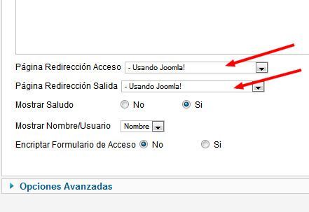

Hola Federico,
Intenta direccionar el login hacia la pagina de inicio, es posible que al salir del login se este redireccionando hacia un sitio inexistente. Adjunto captura para una mejor visualización.
Respondido : 03/04/2012 4:40 am
Federico
Respuestas: 32
Hola Jhonny, en verdad originalmente estaba apuntando a la pagina de inicio lo coloque asi y sigue dando el mismo problema

Hola Federico,
Creo que está usando Joomdle http://extensions.joomla.org/extensions/living/education-a-culture/lms/10021 en tu sitio web, y el logout lo debe hacer en base a la configuración que tienes en la extensión.

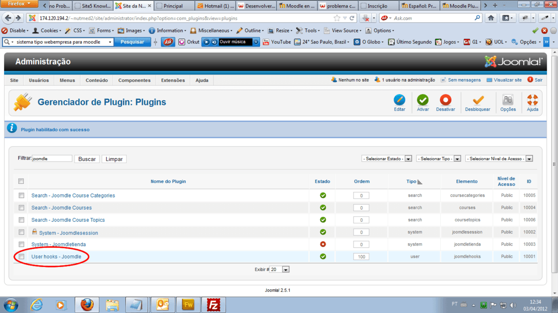

encontre el problema, es un plugin que instala Joomdle ( User Hooks - Joomdle ), quando lo deshabilito todo funciona ok, ahora lo que deveria ver es como configurar para que funcione bien en la documentacion de Joomdle si alguien sabe se agradece,
muchas gracias realmente no estaba entendiendo que sucedia.
