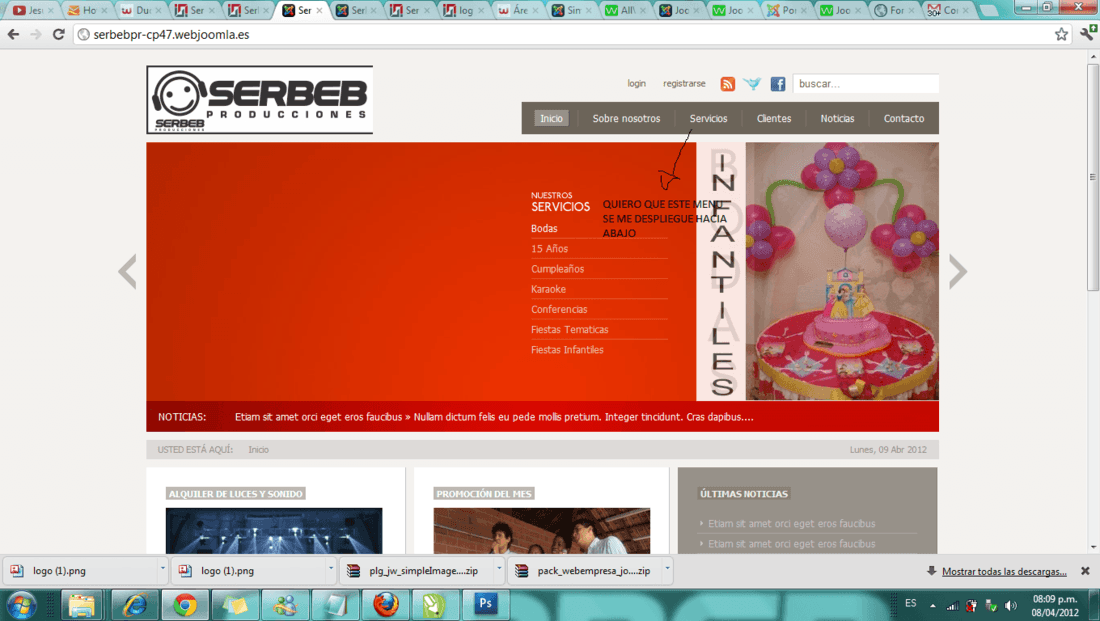

Hola, quiero que los menus se desplieguen hacia abajo, con las opciones que cada uno tenga
URL del sitio: http://serbebpr-cp47.webjoomla.es/

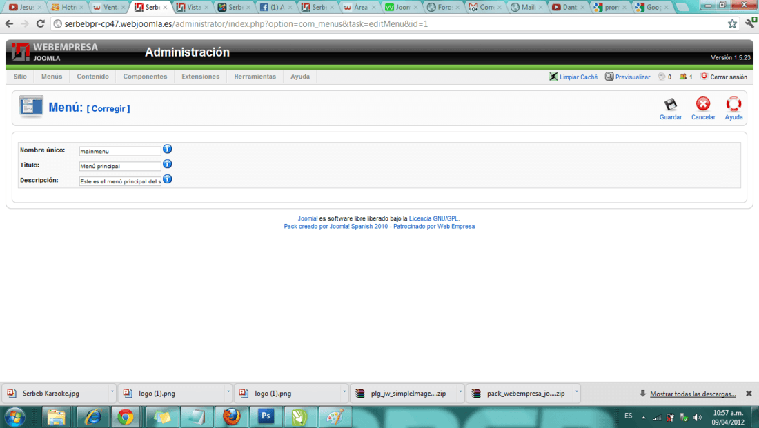

Hola Sergio,
¿Puedes facilitarnos una captura desde tu Gestor de Módulos? del ítem de menú, entiendo que el Menú Principal para que veamos como lo tienes configurado.

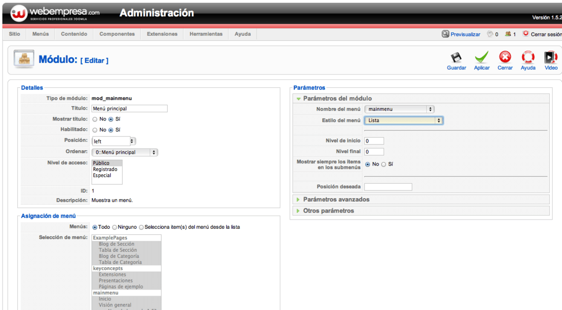

Hola, te envío como tengo configurado. Muchas gracias
Lo que quiero es que el menu sea desplegable cuando el usuario coloque el mouse encima, en el menú donde dice Inicio, Sobre Nosotros, Servicios, Clientes, Noticias, Contacto
Respondido : 09/04/2012 3:18 am
Miguel Tuyaré
Respuestas: 700
En los parámetros del módulo de menú principal, márcale como "Si" en "Mostrar siempre los items en los submenú".

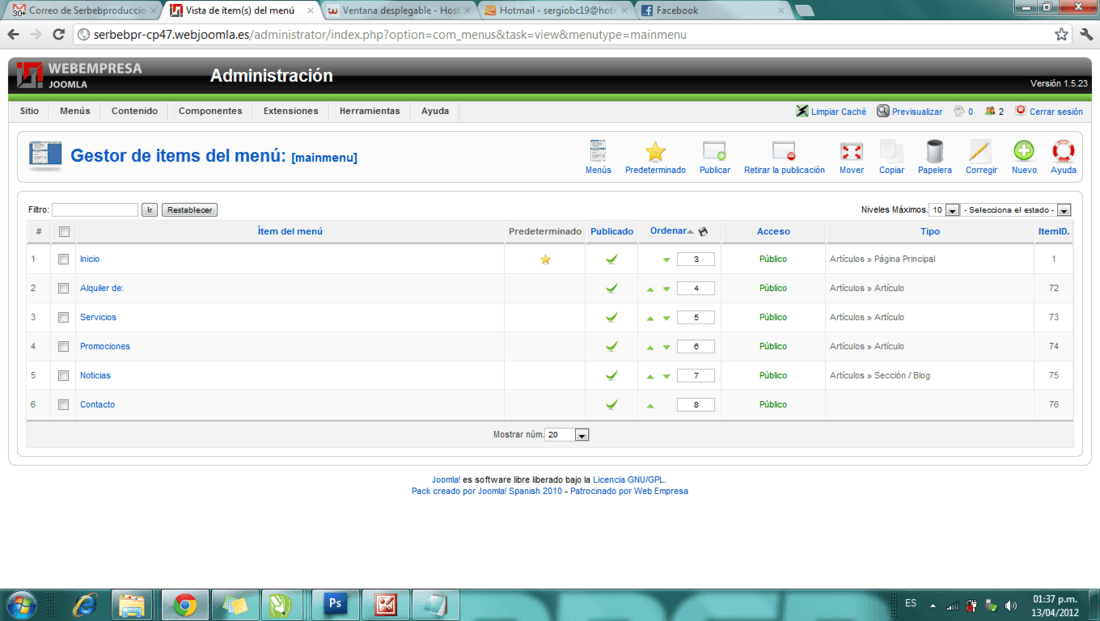

No me refiero a esta sección...
Ve a la administración...

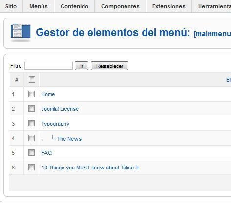

Menú -> Menú principal, deberías ver algo como esto:
Respondido : 09/04/2012 7:07 pm
Respuestas: 418
Hola, te envío el gestor de menú, muchas gracias

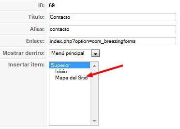

Respondido : 13/04/2012 6:39 pm
Hola Sergio,
Para que se te desplieguen los ítems de menú tienes que colocarlo en forma de árbol, tal como te mostró la captura Miguel. Esto lo logras ingresando ítem del gestor de menú y seleccionar un padre en el ítem superior. Te adjunto una captura para una mejor visualización:

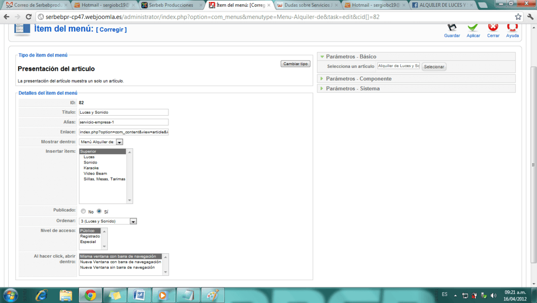

Ok, ya lo hice Jhonny y me despliega, pero no encuentro como desplegar lo siguiente:
Dentro del Menu Alquiler de:, que esta en el menú Principal, tengo 6 servicios, como hago que estos 6 servicios se desplieguen cuando pase el usuario el mouse por Menú (Alquiler de Luces:) que tengo en el Menú Principal.

Hola Sergio:
Para poder ver submenús dentro del item de menú que tienes deberás crear items nuevos y poner "Alquier De" como item de menú padre o superior.
Es decir, deberás armar una especie de "árbol".
Pasos:
1- Ir a Menús -> Menú Principal (Menú principal se supone que es el menú superior que se ve en tu web)
2- Cliquear en "Nuevo" (botón verde superior a la dereca)
3- Escoger que tipo de elemento de menú será, ejemplo: "Artículos -> Categoría -> Presentación en formato de blog.....")
4- En "Parámetros - Básico" escoger la categoría a mostrar (si no la tienes deberás crearla antes)
5- En el parámetro "Orden" (a la izquierda) deberás cliquear sobre el item de menú que será padre de este nuevo elemento. En tu caso sería "Alquiler de"
6- Guardar
Repetir los pasos con los otros items.

Muchas gracias Miguel, super completa tu respuesta, ya hice los cambios como quería, Dios te bendiga.
