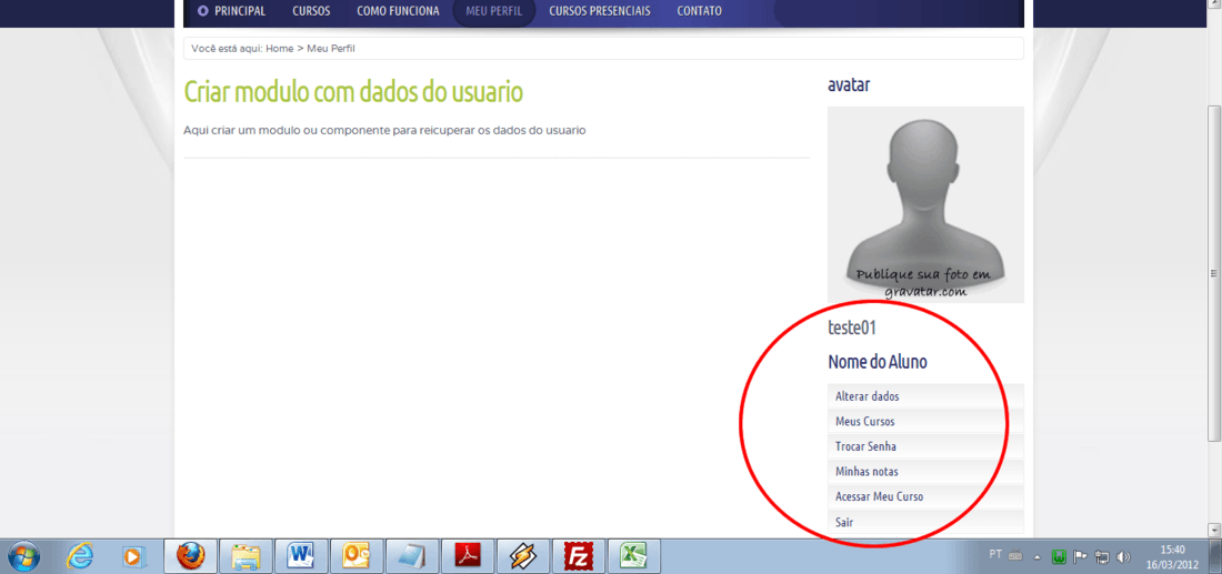

Estoy teniendo que implementar un modulo que me rescate algunos datos de los usurios de Virtuemart (en realidad el site solo registra usuarios desde virtuemart ya que retire el link de registrese del modulo de login de joomla) y que rescate algunos datos tambien de Moodle a traves de Joomdle. y eventualmente exibir esos datos y tambien dar la posibilidad al usuario de modificar su perfil.
1- no se si hay algun modulo o recurso en joomla que me permita realizar esto si hay seria bueno porque no tendria que desenvolver
2- caso no haya un modulo o recurso de joomla para poder hacer esto quisiera saber como puedo hacer en joomla para conectar con la base de datos y recuperar / modificar los datos del usuario que esta logado .

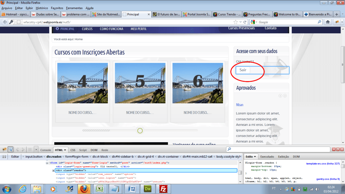

Muchas Gracias Luis, ya estoy casi terminando este proyecto, estoy precisando hacer lo siguiente, al final del menu que pueden ver en la foto tengo la opcion de salir, deberia hacer que cuando la persona clique en el link salir me descoencte de joomla, como puedo hacer esto ? yo anduve mirando dentro del modulo de login de joomla para ver si tiene algun url que pueda colocar como link externo del boton salir pero no encontre si pueden ayudarme agradeceria mucho.

desde ya Jhony muchas gracias por tu respuesta, entiento que te refieres al boton salir que se genera cuando hago login al joomla o en mi caso al virtuemart, trate de ver de encontrar el link marcando el boton con el firebug pero no consigo hacer funcionar esto, si hay un tutorial o puedes darme alguna ayuda mas te agradeceria mucho.

Hola Jonhy estoy usando el login de el loguin de joomla pero para registrarse uso virtuemart.
estoy colocando en una imagen el boton de salir.

Hola Federico
Al realizar la prueba veo que si se desconecta de Joomla, pero inmediatamente me dirige a esta página.
http://comercial/nutmed/moodle//auth/joomdle/land_logout.php
Has instalado algún pluging de integración con moodle?, si es así deberás despublicar esta extensión.

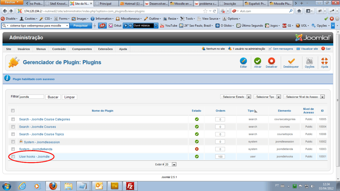

Hola Jhon encontre el problema, es un plugin que instala Joomdle ( User Hooks - Joomdle ), quando lo deshabilito todo funciona ok, ahora lo que deveria ver es como configurar para que funcione bien en la documentacion de Joomdle si alguien sabe se agradece,
